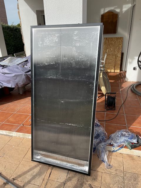

    He hecho este modelo, con perfiles de aceros remachados, madera OSB, policarbonato y un colector con una red de mosquitera comercial. El extractor es de 230V con un buen caudal. He añadido una regulación de velocidad para ajustar el flujo del aire y un termostato digital para arrancar el sistema a 30ºC
    Las mediciones son de 70x150x7 cm (70 cm era para usar una mosquitera comercial con marco)

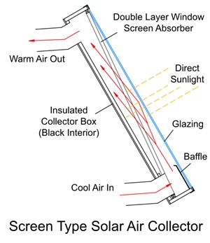

    El principio es sencillo, El aire entra por la base de la placa, el sol calienta el colector, el aire recoge las calorías presas en la estructura y en el colector y se manda el aire en la vivienda. Hasta ahora (incluso con fallos de diseño) con aire a la sombra a 6ºC, sube la temperatura del aire sin dificultad a 50-60 ºC a la salida. incluso con un flujo forzado a 180 m^3/h

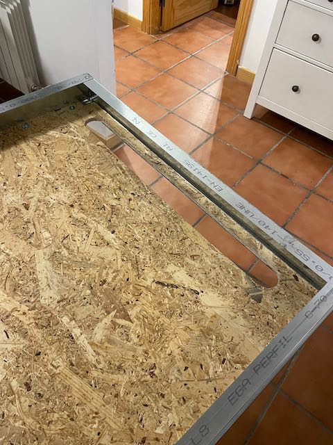

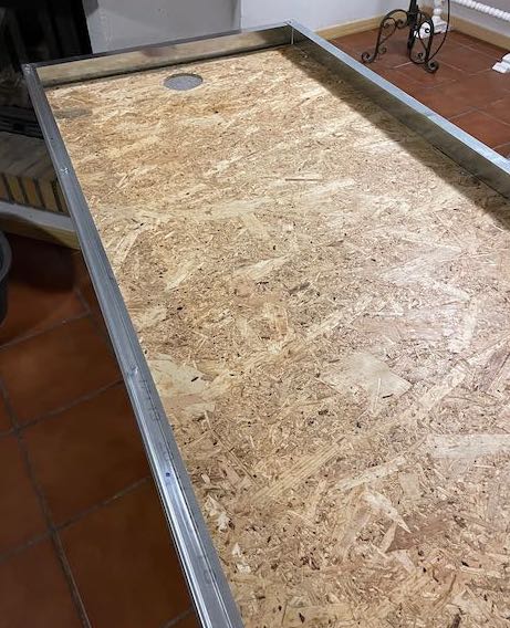

    Estructura y fondo (Estructura hecho con perfiles de falso techo remachados)

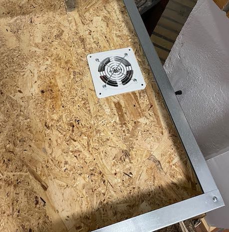

    Extractor 230V (Control de velocidad/Flujo en la caja con el termostato)
    Nombre:  Extractor.jpeg

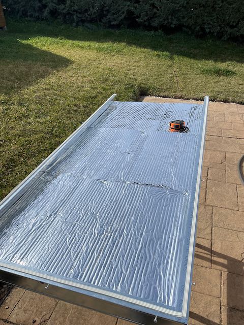

    Aislamiento del fondo. Algunos optan para pintarlo de negro. En teoría se capta más calorías pero pierde su función de aislamiento.

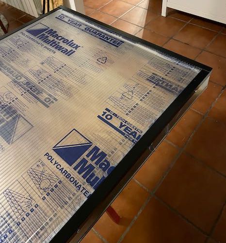

    Policarbonato y marco (Marco hecho con perfil de falso techo negros)
    Nombre:  Policarbonato2.jpeg

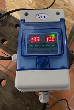

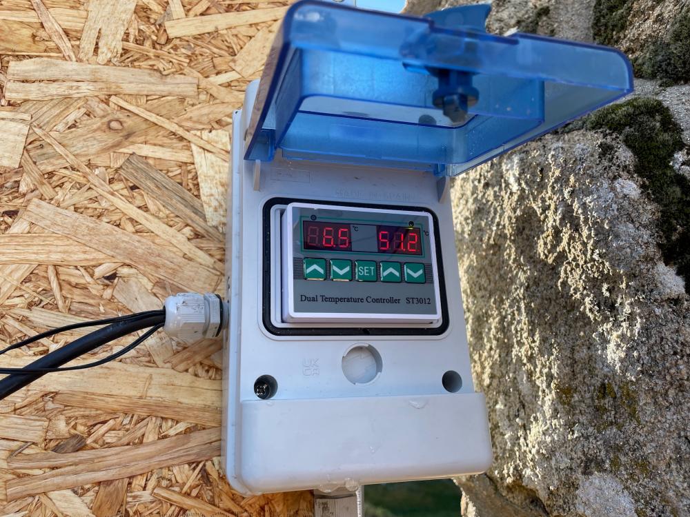

    Caja con termostato doble. Solo uno actúa sobre el extractor. La sonda está dentro de la caja en la parte superior. La segunda sonda está abajo y sirve de termómetro para medir el aire entrante
    Nombre:  Termostato.jpeg

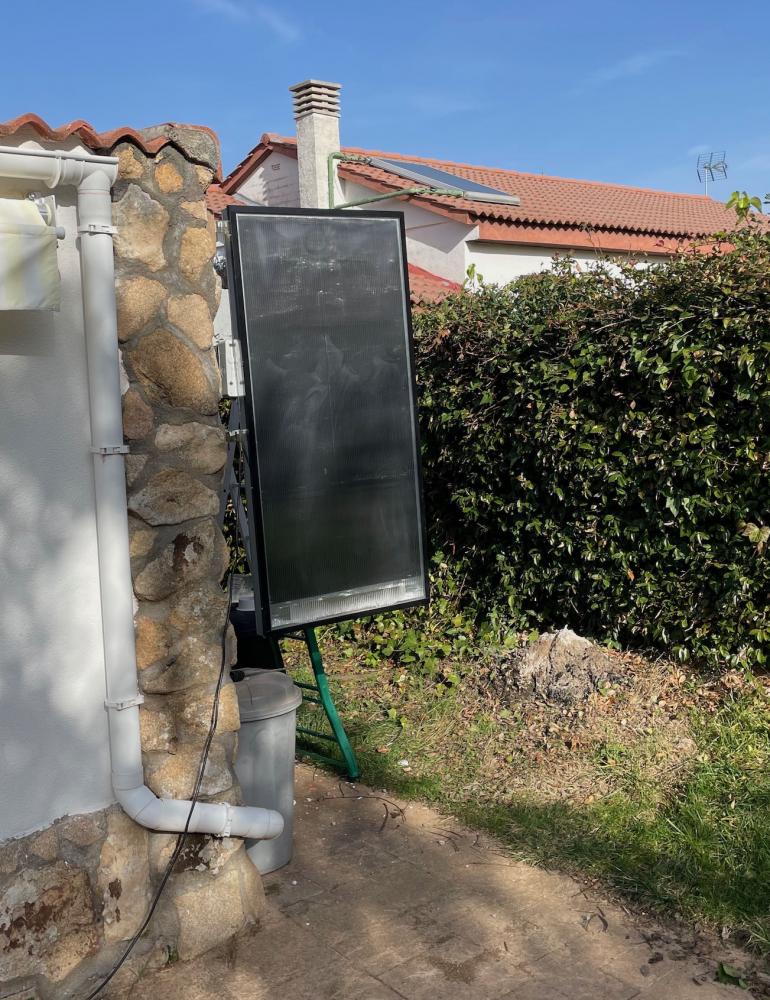

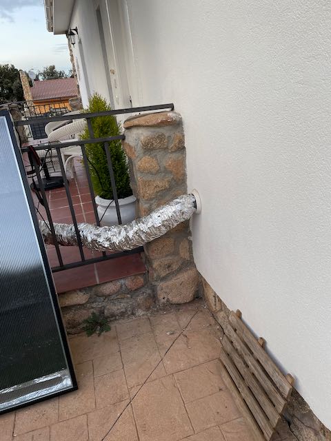

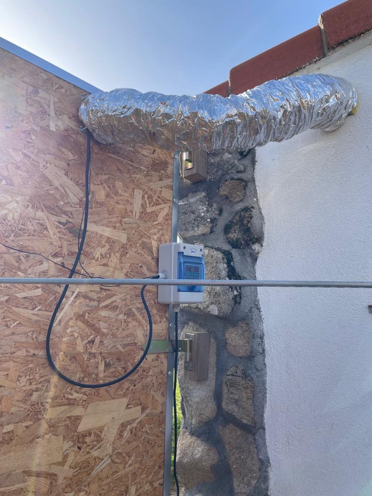

    Una actualización de la instalación.
    Esta ahora fijada sobre bisagras y así girarla para evitar que le dé el sol en verano. También es fácil desmontar la placa si hace falta
    Estos días de mucho sol con temperaturas de 6-7 grados ayuda a calentar la cocina. El aire entra en casa a 50 grados de las 11:00 hasta las 16:00
    Placa solar fijada
    El tubo aislado es mucho mas corto
    Caja con termometro y termostato (El extractor se pone en marcha a partir de 30ºC)
