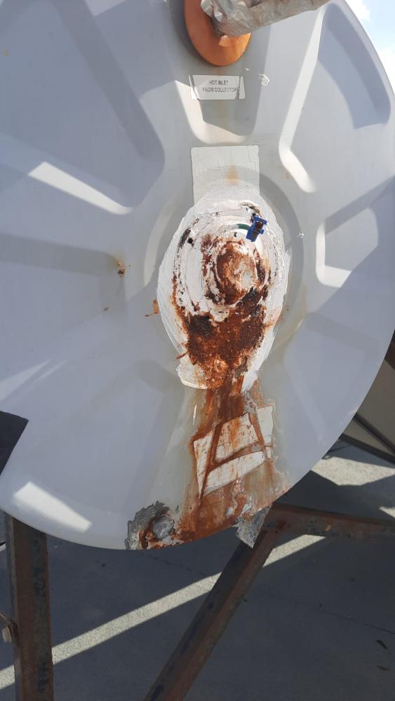

    Hola a todos.
    tengo un Solimpeks 300 ya tendra 10 o 12 años y ha empezado a perder agua donde hay un tornillo gordo, no se si sera donde se instala la resistencia de apoyo que nunca tuvo o el anodo descalcificador o anticorrosion que creo que tampoco tuvo.
    El caso es que el deposito tiene un poro por el que pierde una gota de agua y no se si sera posible repararlo o es mejor cambiarlo, he intentado aflojarlo pense en aplicar calor con un soplete de fontanero y con w40 el aflojatodo, pero si no se puede reparar para que tocarlo jejej.

    Tacaría haber cambiado el ánodo hace muchos años...si lo reparas o compras uno nuevo ten lo en consideración.
    De la fuga no puedo ayudarte no tengo ni idea de si se puede reparar

    Gracias por responder.
    segun me dijeron los instaladores no lleva anodo, esa tuerca grande es para poner la resistencia eléctrica que tampoco lleva.

    Yo le cambié el ánodo varias veces antes de que se consumirse y también lo tengo picado. El acumulador ya no lo fabrican, lo he encontrado nuevo por 510€ junkers ts-150 en otra ciudad (nuevo) me parece una pasada. No puedo añadir (o no sé) fotos del que tengo actual y su estado.
