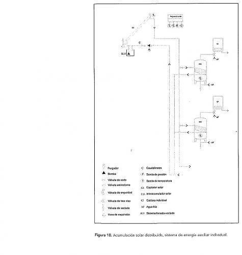

    energyxxi está desconectado Forero
    feb 2007
    109
    Predeterminado
    Joder macho, más escribes peor te explicas, quizas con un esquema fuera mejor ...
    No se permite la conexión de un sistema de generación auxiliar en el acumulador solar, ... extracto del CTE-he4.Así lo pone y así lo entiendo. Como no te entiendo a ver si tu me entiendes:
    - Si lo que quieres de poner acumulación distribuida con interacumuladores tendrás un auxiliar fuera para cada vivienda .
    - Si lo que quieres es acumulación mixta tendrás un acumulador inercia en azotea +interacumuladores y un auxiliar fuera para cada vivienda.
    - Si lo que quieres es un acumulador de inercia e intercambiador en viviendas(lo que más complicado pienso en cuanto a dimensionar) tendrás que poner un auxiliar en serie con el intercambiador.
    - Que quieres una instalación campo solar centralizado + acumulación centralizada, tendrás que poner contadores de acs a cada vivienda y un auxiliar, y prever lio entre propietarios porque la mentalidad que tenemos es individualista. Tendrás que proponer un sistema antilegionella, normalmente costoso e ineludible.
    - Otra solución totalmente centralizado, lo mejor mientras todas las partes esten de acuerdo, porque no evitas el contador de acs.
    Si me equivoco lo digo claramente, CORREGIDME.

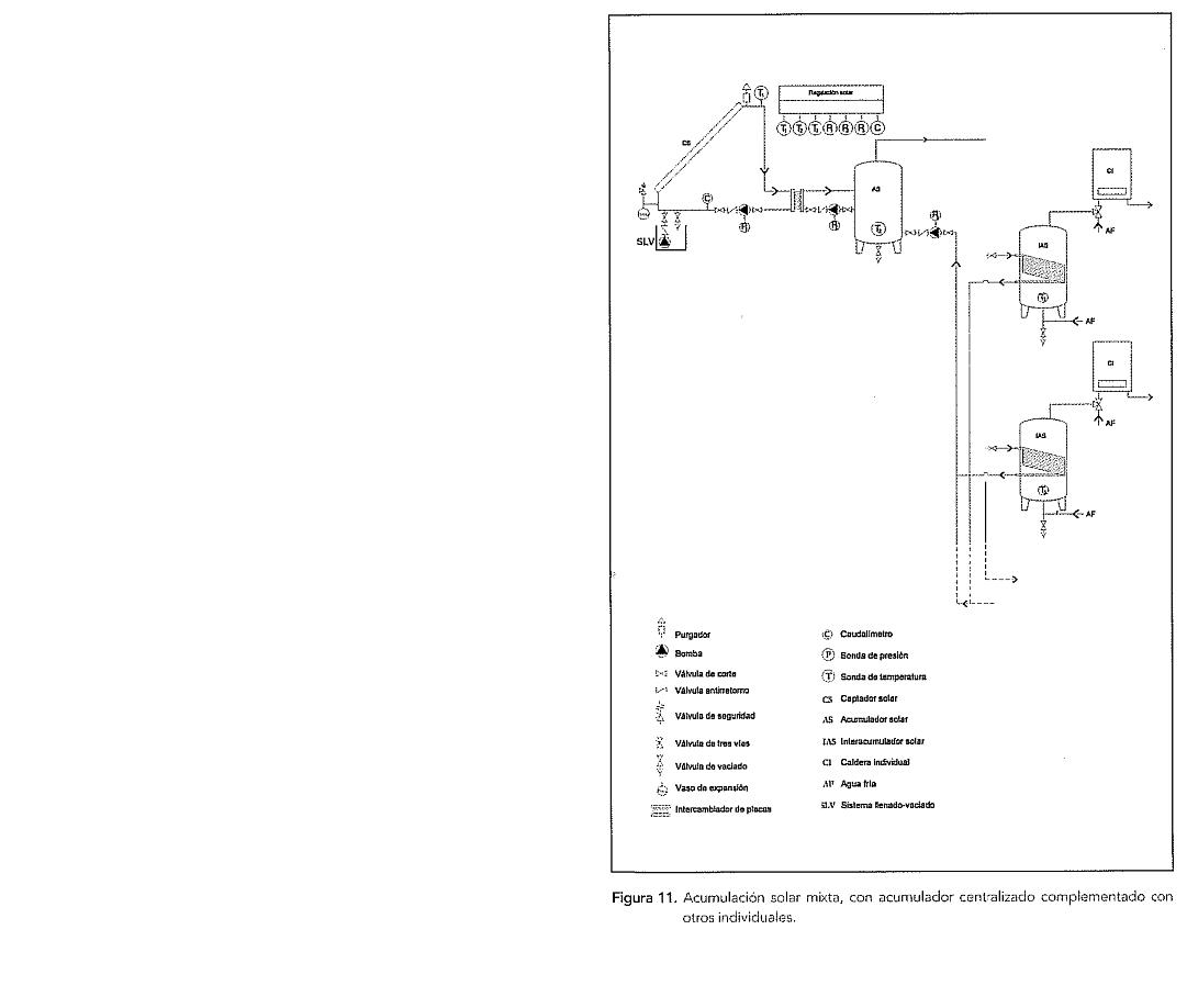

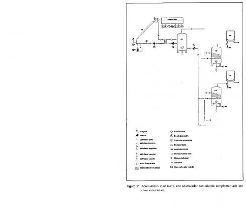

    feb 2007
    109
    Predeterminado
    En acumulación mixta esquema que pensaba te interesaba, es decir acumulación centralizada de inercia (agua no de consumo) que calienta los interacumuladores en vivienda entrandole por el serpentin (agua de consumo), no hay consumo de agua más que el del interacumulador y un sólo contador de agua por vivienda. DE esta forma Acumulación Mixta, con ese nombre, no se puede poner el auxiliar dentro del interacumulador, ni casándose con Industria.
    Otra cosa es, y ya creo te voy entendiendo, que el que llamas de inercia sea un acumulador con agua de consumo y luego pongas pequeños depositos en vivienda que no son mas que simples termos eléctricos. Es una instalación centralizada con auxiliar individual eléctrico. Dicho con cinco palabras ole.
    Si lo que quieres es evitar protestas emplea acumulación distribuida, asignando por normativa de antemano lo que consumira cada vivienda como máximo, eso si, algo de sitio en la vivienda has de tener.
    De paso publico esquemas básicos del CTE-he4 en distribuida , mixta y centralizada con auxiliar individual con gas.
    Igualmente se admiten comentarios.

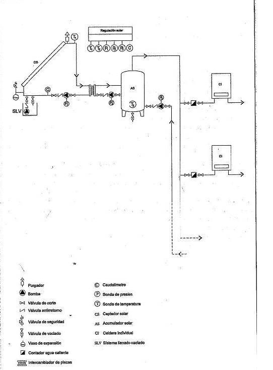

    En-Solar está desconectado Miembro del foro
    nov 2007
    Alicante
    44
    Predeterminado vale no se los nombres tecnicos.
    Ok, mira amigo... veo tu insistencia.. y perdona por no saber o identificar los mismos nombres que tu... asi que..
    Como dijiste en un principio, te pasare el esquema para que lo veas.
    Ademas esta supervisado y aprobado e incluso la ingieneria del la Universidad Miguel Hernandez ha confirmado que es correcto. Incluso nosotros mismos hemos pasado presupuestos con este sistema asi que.. funciona.
    Vamos a ver. De todas formas te resumo.
    Arriba, acumulador con intercambiador interno de acero negro. Acumulamos fluido, no agua de Consumo. De tal forma que tendremos el fluido solar que nos calentara el fluido del acumulador de acero negro. Hasta aqui claro.
    Y este fluido sera el que baje a cada vivienda y entrara por medio del serpentin por cada uno de los acumuladores de ACS, donde ya hay agua de consumo.
    Y estos ineracumuladores si pueden disponer de sistema de apoyo electrico integrado.
    No se si es lo que piensas o no, pero vamos ni de casualidad hace falta casarse con industria. Esta aprobado!!
    Ademas te lo puedo asegurar por que acudimos a una convencion en la unimersidad de Miguel hernandez y casualidad vino el delegado de industria y se expuso dicho esquema, y efectivamente esta aprobado.
    De todas formas a ver si tengo el plano este, pues lo tengo en tres tipos, el ahorro de energia autentico y mas caro, el medio apoyado con electrico aparte y el que te digo.
    feb 2007
    109
    Predeterminado
    Ok, como ves el tema de los esquemas de diseño interesa bastante en el foro sobre todo si es innovador, por lo que si pudieras poner el esquema te lo agradecería, y ya con palabras hablamos de las ventajas e inconvenientes. Logicamente cada miembro del foro (ingenieros, tecnicos, instaladores, promotores, ... cuantos somos) dará su opinión.
