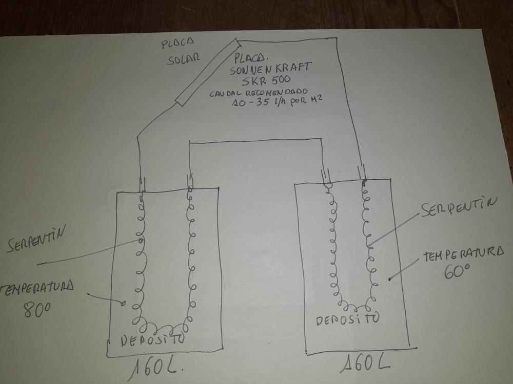

    Predeterminado placa solar térmica instalación para 2 depósitos
    Buenas tardes
    tengo una placa solar térmica actualmente con 1 deposito de 160 litros de baxiroca Solar EASY ACS 160 esta configurada para que la temperatura del agua interior este a 60 º quiero poner otro deposito igual conectado con la misma placa solar es factible la conexión para el circuito primario que el agua con el glicol pase por los 2 depósitos a la vez y si con un colector tendré suficiente para los 2 depósitos
    os dejo un dibujo con lo que quiero hacer y el modelo del colector.
    saludos y gracias
