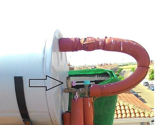

    Buenas.
    Tengo una instalación solar térmica para el ACS de mi vivienda. Me gustaría añadir una toma de agua justo a continuación de la entrada de agua, para poner una manguera y limpiar las placas cuando sea necesario.
    Quisiera asegurarme que no meto la pata. ¿Alguien podría echarme un cable? (no sé si puedo adjuntar imágenes para una mejor explicación). Justo después de la llave de entrada de agua al sistema, sube un latiguillo hasta la parte superior del depósito. ¿Podría instalar una T justo después de la llave y antes del latiguillo?

    Nose exactamente como tienes la conexion hecga, pero si que puedes poner en la misma entrada de agua fria al acumulador una T y un grifo para conectar la manguera yo lo tengo puesto asi

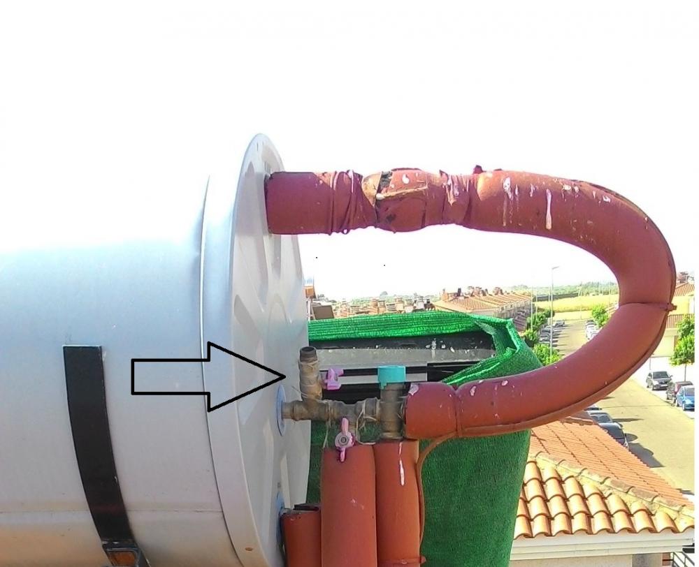

    Instalar toma de agua (manguera) en placa solar térmica-p_20170620_104022................jpg
    ahí está mi punto de agua para limpiar
