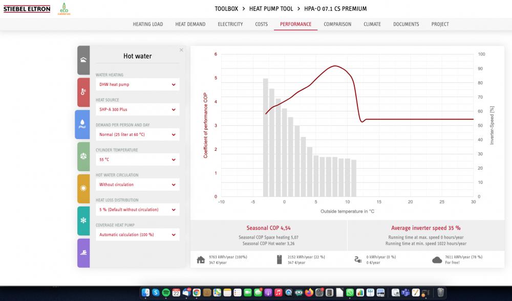

    abr 2012
    Norte
    1.541
    Predeterminado Re: Termosifon con placas solares o Aerotermo
    La mayoría, no todos, pasan del 2,5 necesario para ser susceptible.
    Pero tengo que darte la razón, suelen esconder ese dato y presentar certificaciones o promesas en privado.
    Yo tengo un simulador, que me da la realidad del asunto según zona climática y demás...
    Me sale en Madrid (picos de -5º) con una bicha de 300L esto....
    Termosifon con placas solares o Aerotermo-captura-pantalla-2021-09-22-las-13.49.36.jpg
    SCOP 3,26
    Por cierto, SCOP de calefacción a parte 5,05 a 35º de impuslión y 1 año entero 347 eu en vivienda de 7 KW de demanda.
