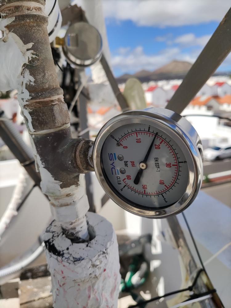

    Estoy notando que tengo una caida de temperatura de 10-12 grados durante la noche. estoy en Canarias, con una temperatura exterior de 15 grados. Por la tarde tengo 45 grados y a la mañana siguiente unos 35 grados. De manera puntual, también he notado alguna vez alguna pequeña mancha blanca en el captador, que puede ser condensacion. Tengo un termosifon de perfil bajo de 150 litros, con vaso de expansion tambien en secundario. El equipo calienta bien. La presion que mide el mnometro del primario, insertado en la válvula de retencion, suele marcar un bar, mas o menos, con sol. Por la noche cae a CERO. ¿es normal el comportamiento del equipo? ¿falla la válvula de retencion??? ¿Como saber que la valvula de retencion esta bien sin tener que desmontarla? el autollenado esta cerrado. el purgador tambien, mediante llave de corte

    Hola tíomiguel.la válvula antirretorno está está estropeada,.
    Cambiala ,es poco dinero.

    OK pero en qué te basas para deducir que la antiretorno falla? En la presion cero?

    Perdona no lo había leído,metele presión al primario ,el mio por la noche tiene 1,5 bares y por el día sube a 2.
    Si no tiene presión eso no es normal.

    Predeterminado Re: caida excesiva de temperatura por la noche
    El manómetro sale de la válvula termosifónica -lo que no se es si esa presion que mide es aguas arriba o aguas abajo de la válvula. Durante el día tiene ese valor. Por la noche se va a cero y NO hay fugas. Realmente siempre ha sido así, con la presión a cero durante la noche. Lleva cuatro años funcionado.
