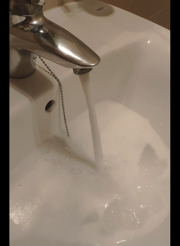

    Buenas noches amigos, quería saber si a alguno de vosotros le ha pasado lo mismo que a mi. La cuestión es que tengo una placa solar Megasun Duro Smalt ST-300, y normalmente todos los años rellenábamos el circuito primario con alguna solución con glicol. El caso es que éste año ha dejado de calentar y sólo lo hacía cuando la conectábamos por luz. Hemos llamado a un fontanero y uno de los tornillos que hay abajo de los paneles se había salido. En principio le puso el tornillo y rellenó el circuito. El problema es que ahora, cada vez que abrimos el grifo del agua caliente, que es la que viene de la placa, sale con mucha espuma, y no sabemos la razón. Nos han dicho que será de la presión, pero antes no lo hacía. Si le ha pasado a alguien agradecería mucho la ayuda con esta duda. Adjunto una foto para que podáis verlo. Mil gracias!

    Se te a roto el intercambiador y el anticongelante se ha mezclado con el agua.
    Tienes que cambiar el deposito.
