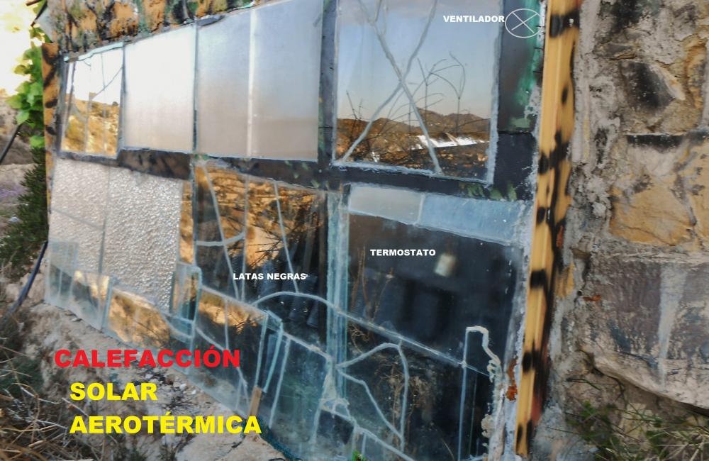

    Predeterminado MURO TROMBE
    me gustaría intercambiar ideas sobre calefacción solar con poca técnica, pero mucho efecto.Muros pintados de negro mate con un cristal, se calientan y conducen el calor al habitáculo.Se puede acelerar con un ventilador.
    Sería muy bueno contra la despoblación rural. Espero respuestas porque no tengo, ni quiero redes sociales.

    Define un poco mas.
    Clima en verano, otoño, invierno, primavera.
    Masa termica, es decir no es lo mismo pintar sobre un ladrillo refractario que sobre un bloque termoarcilla.
    Curratelo un poco y opinamos

    Hola Nexusmatrix,
    gracias por el interés !
    La casa era una semiruina de bloques de cemento(sería mejor tumbarla y construir con ladrillo de chimenea)
    Le he pegado bloques macisos de cemento y los pinté de negro mate. A la puerta le puse una lata grande de aluminio a la medida, también pintada.
    Algo parecido y mejorado de lo que eran antes las "puertas de invierno" en verano y en la noche lo tapo con una plancha de
    Archivo adjunto 20903
    Perdona, que tengo mala cobertura y me borra la mitad
