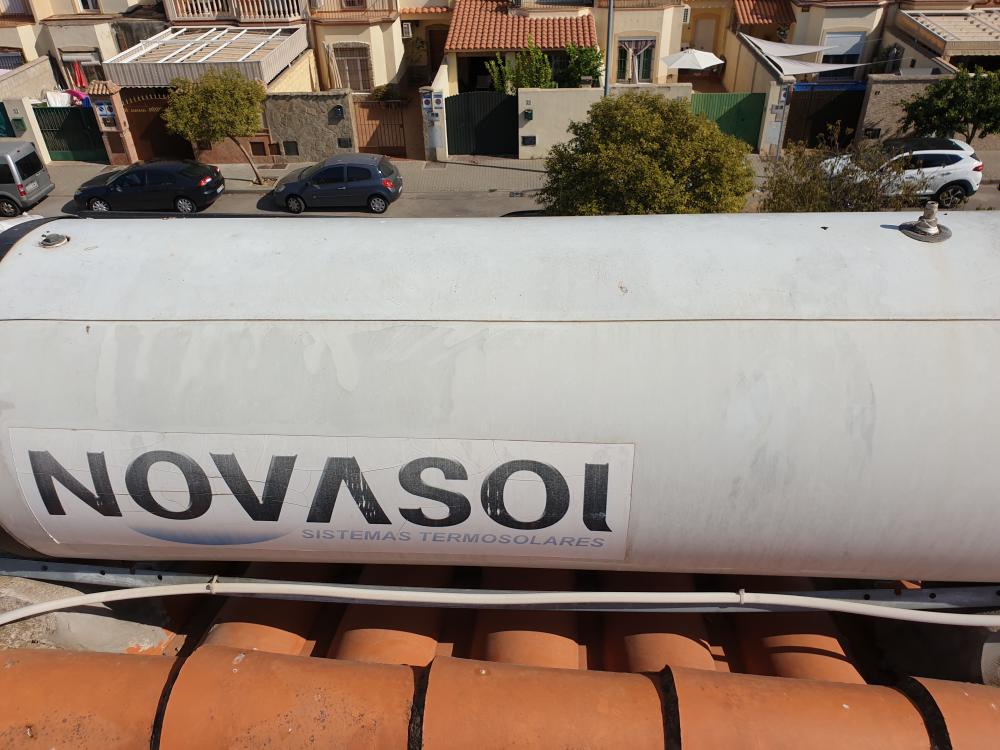

    Buenas tardes,
    Soy nuevo en el foro y la verdad no entiendo mucho de este tema. Tengo placa solar desde hace mas de 10 años, concretamente una Novasol VTI 300 Litros con 2 paneles. Hace una semana un día empezó a salir agua desde entre conectan los dos paneles por la parte inferior (adjunto imagen). Desde entonces no calienta la placa con el sol pero si con la resistencia. Puedo imaginarme que se ha debido picar algun tubo interior del panel y que imagino que no tendrá arreglo, solo sustituir dicho panel.
    Con todo esto tengo alguna pregunta, podria conectar solo un panel de momento para que pueda ir funcionando con el sol?.

    Creo que has perdido el líquido del circuito primario, tienes que llenarlo.

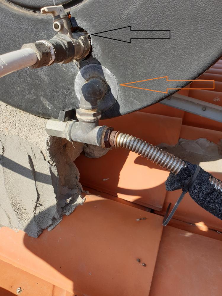

    Gracias por tu respuesta, perdona pero soy nuevo aqui...
    por donde debo echar el liquido primario?.
    En negro la entrada de agua fria.
    En naranja la que va para el panel
    Es por alguna de estas fotos?

    Por algún lado deberías de tener una llave de llenado

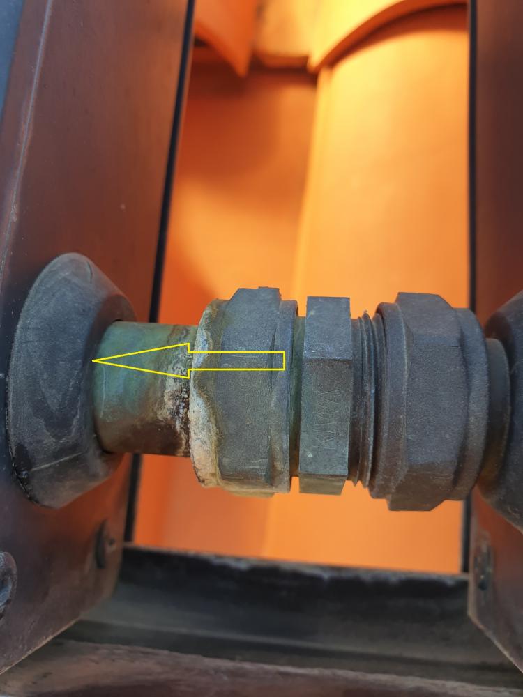

    Por la naranja,, pero lo que tienes que hacer es vaciar la por completo y hacerle un mantenimiento,,, lo que ta pasado es que la Junta de cartón que tiene entre los dos racores entre placa y placa, se a ido,,, tienes que cambiarla si la llenas tal cual se te vuelve a ir el Anticojelante

    ¿Ese racor no lleva casquillo metálico por los dos lados?, desmóntalo sin miedo, yo probaría primero con agua y cuando no veas que no pierde le haces la mezcla de glicol para no perder nada. No estaría de más volver a poner coquilla protegida

    yo tengo un TSM-300, creo que similar al tuyo y el primario se llena por el tapon de la izq del deposito ( el bidon grande, la segunda foto ), el tapon de la derecha es para la valvula de presion, debes quitar los dos, cuidado con el vapor que puede salir........., llenas por el tapon de la izq hasta que salga agua por el de la derecha, dejas que repose para que salgan las posibles burbujas de aire de las placas, pones la valvula de presion y despues el tapon, la idea es que no quede aire dentro del deposito.
