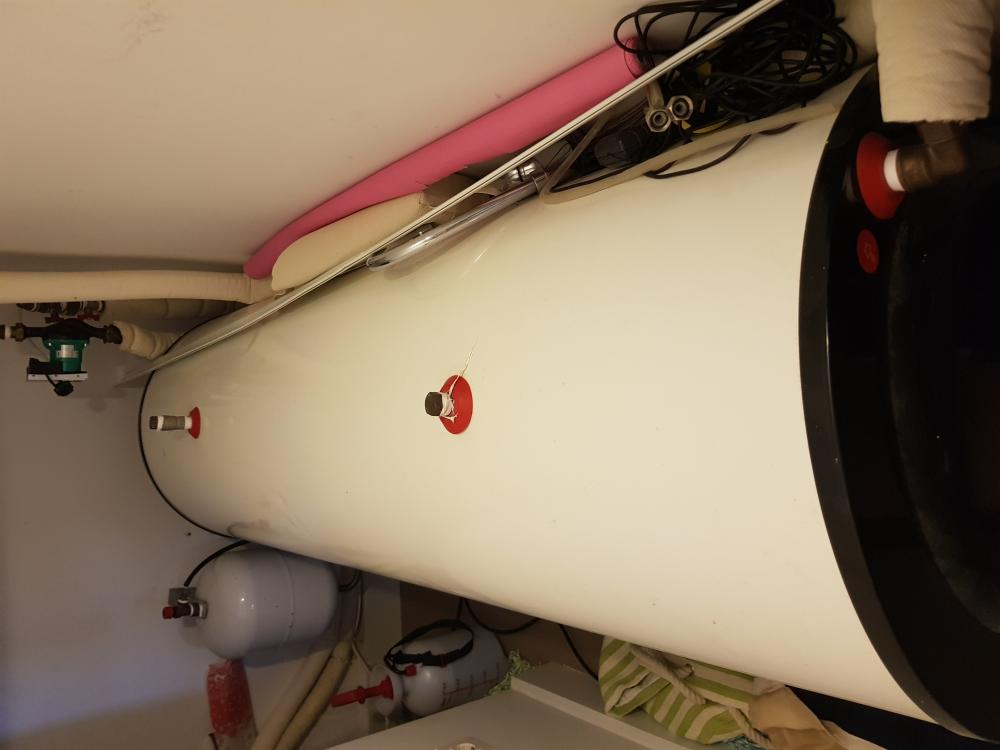

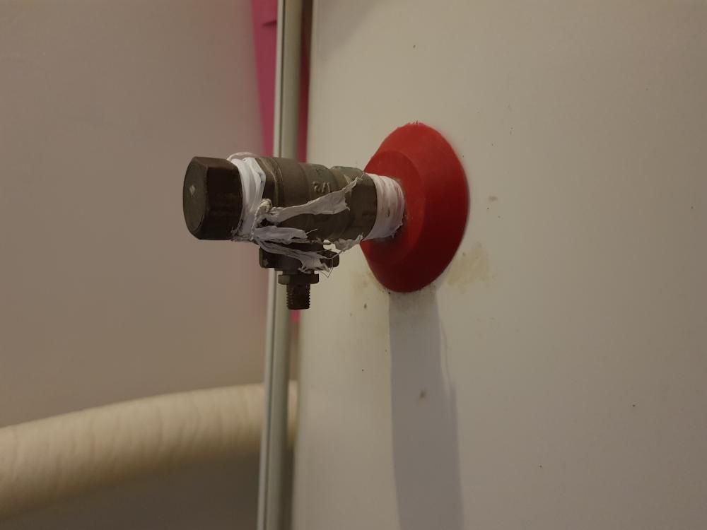

    Hay aire en mi circuito primario del acumulador (Novasol) (escucho el ruido).
    Es posible purgar en el acumulador? Hay una coneccion que parece ser para eso pero no lo se seguro y no se como funciona. Os mando dos fotos y posiblemente me puede decir como se hace. El techo es muly alto y no tengo escalera para subir y purgar en la placa.Como purgar-20190823_113649.jpgComo purgar-20190823_113539.jpg

    Arriba en la placa deveria llevar un purgador de aire. Es el mejor lugar para purgar ya que el aire se va para arriba.

    Creo que el acumulador se purga solo , pues la salida para consumo esta normalmente en la parte mas alta, Al abrir el grifo de agua caliente primero saldra el aire hasta que empiece a salir el agua al estar el deposito acumulador completamente lleno.
