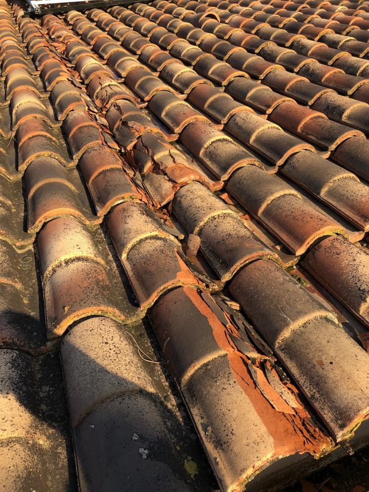

    Lo del choque térmico me lo he imaginado yo al ver cómo han quedado las tejas, mira la foto, no sé si es lo mismo que indicas como degradación.

    Si exactamente son daños por congelación, digo degradar porque normalmente el daño es superficial como en las primeras tejas de la foto, en este caso veo roturas graves que dan que pensar si la ejecución del tejado fue correcta, no estarán las tejas obradas o fijadas con espuma de poliuretano o algo similar.
    Da la sensación viendo los daños del tejado que las tejas no pudieron moverse y se quebraron bajo la tensión ejercida por la congelación, normalmente la congelación produce una degradación superficial de la teja no roturas. dejo un link de un trabajo de master muy interesante

    El tejado se puso en una reforma hace unos 10 años, ignoro si están fijadas o no.
    Me queda la duda de por qué los daños se han producido únicamente en el recorrido del agua del termosifón (es decir, caliente) si los daños se deben a la congelación (es decir al frío).
    - ¿Puede deberse a que haya habido un goteo casi contínuo que haya mantenido esas tejas permanentemente mojadas, (con lo cual todas las veces que haya helado habrán sufrido la dilatación) mientras que las otras sólo se han mojado cuando ha llovido (con lo cual sólo han sufrido la dilatación cuando haya helado después de llover, que será en menos ocasiones)?
    - ¿Podría producirse el mismo daño en la teja por el motivo contrario? Es decir que si cuando el tejado esté congelado le cae agua caliente, se pueden dilatar repentinamente rompiendo las tejas.

    Sigo pensando que son tejas empapadas hasta la saturación por el goteo contante de la válvula p/t y han sufrido por repetidas congelaciones.
    El efecto contrario no esta documentado pero como me pica la curiosidad voy a preparar una prueba empírica con 4 tejas árabes porosas sin líquenes, reproduciendo las posibles circunstancias y comprobar el resultado.

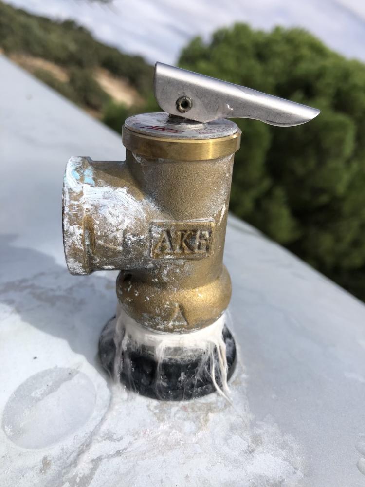

    La válvula está colocada en la parte superior del propio depósito. Ignoro si han usado teflón. Adjunto foto por si te aclara algo.Consulta sobre evacuación de válvula de seguridad en un termosifón-img_4700-1-.jpg
    No creo haber dicho que la válvula tenga mal asiento, lo que ocurre es que no cierra del todo, ha estado dejando salir agua gota a gota.

    Es una válvula chinorri, de las que vienen incluidas en los equipos, creo que del primario. Se aprecia la fuga, creo que porque ha fallado el sellante, que a simple vista podría ser teflón. La mancha blanca no creo que sea sellador solar (que tiene color ámbar), parece pasta termoconductora de la que se pone en los heat-pipe.
    Yo reclamaría, la rosca debe 'morder' el teflón de forma que no queden hilillos, todo el sellante debe quedar integrado en la unión, aquí lo ha desplazado afuera por no haber mellado los hilos de la rosca o haber puesto demasiado. Y lo que te han comentado, de que no han hecho la canalización al desagüe. Suerte con la reclamación, si el instalador tiene seguro creo que lo podría cubrir
