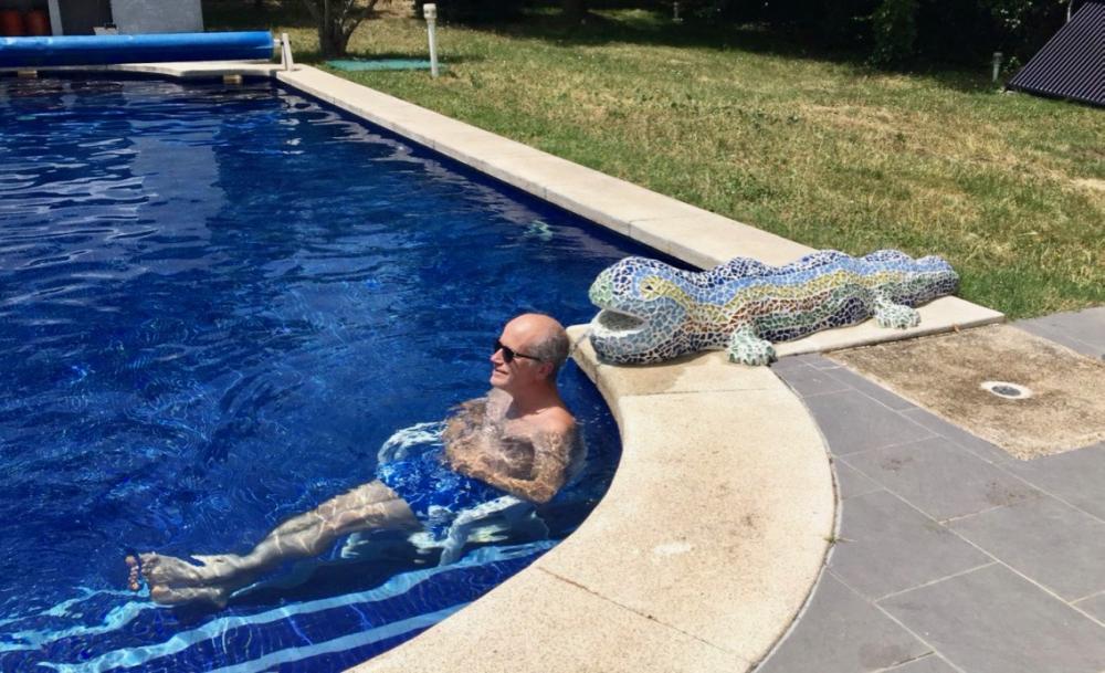

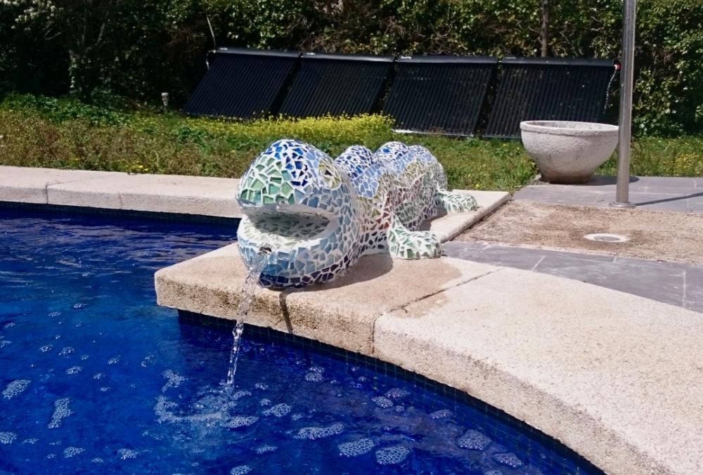

    A ver, yo no tengo el sistema con intercambiador de calor ni glicol ni nada, esos tubos son los baratos, los que no llevan el alma de cobre dentro.
    Mi sistema te lo detallo según hace el recorrido el agua:
    En el cajón de la depuradora que tengo metido en el suelo junto a la piscina, saco una T y a continuación una llave de un cuarto de vuelta para regular el caudal que quiero enviar a los paneles, del tramo que va de la bomba al filtro, con la resistencia que hace el filtro es suficiente para que llegue a unos 15 metros que está el primer panel y suba a la altura superior del mismo, ahí a la entrada tengo otra llave para cortar si no quiero calentar, así no se calienta todo el agua de la tubería pudiendo estropear algo en la bomba, pues si se va la luz o no está depurando por un descuido mío de que la he dejado parada en lugar de en automático con el temporizador, pues la temperatura que coge es muchísima.
    Luego desde la entrada el agua simplemente circula por los tubos y las partes de arriba de cada panel hasta la salida del último, ahí he puesto una T con un metro y pico de tubo con salida libre hacia arriba, es como la válvula de seguridad de una olla a presión y te puedo decir que cuando la paro al final del verano para que se vacíe lo posible y así evitar problemas con las heladas del invierno, sale el vapor haciendo un siseo que da miedo de la temperatura que coge.
    Desde esa T va otro tubo hasta la piscina y descarga directamente en la otra punta de la misma.
    Fácil, lo hice yo todo, barato, instalación muy básica y efectiva, puedo estar en la sierra de Madrid sentado en una silla que le corté dos patas a la maedida de la escalera y relajarme a 30-31º o bañarnos mejor y alargar la temporada bastante.
    Para no cortar la piedra del borde me curré una alegoría de salamandra de Gaudí.
    Pongo foto del conjunto:

    La salamandra impresionante, entiendo que como estas bombas necesitan dar caudal, regulas manualmente con esa llave que has puesto la parte que va a los colectores y la que va a los impulsores. La verdad es que si tuviera que hacer algo desde cero lo haría así, pero quiero aprovechar la instalación actual (de heat-pipe). Como curiosidad... ¿por cuánto sale una instalación así si se puede decir?
    Un saludo y gracias por compartirlo
    Avatar de Ventorrillo
    nov 2017
    Valdemorillo
    555
    Predeterminado Re: calentar el agua de piscina cubierta con bajo costo
    Exacto, regulo más caudal si me quemo en el chorro, y a más caudal en los colectores menos a los impulsores y viceversa.
    Ahora mismo estoy mirando temperaturas y en la salida del colector está a 55 en la salida de la salamandra a 42 y el agua a 29 porque hoy he rellenado después de pasar el limpiafondos.
    Lo bueno es que lo tengo todas las horas de sol para que se caliente al máximo y esté súper limpia, porque con la solar no me cuesta nada la luz, en este tiempo me sobra.
