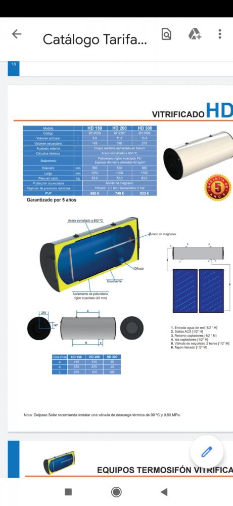

    Yo estoy en la misma situación. Busco un acumulador para reemplazar el Solimpecks de 300 litros que tenía y también vivo en Málaga. Somos 5 en casa y nos duchamos 2 por la mañana y 3 por la tarde. Igual con 200 litros y resistencia me iría bien. ¿Ayoska qué pusiste al final? ¿Podríais aconsejarme acumulador e instalador? Gracias.

    Hola,el problema de sobredimensionar un equipo solar son las sobretemperaturas en verano.Si el acumulador sobrepasa los 90C el vitrificado sufre mucho.....Si se puede tapar mejor comprar el más grande e instalarlo a 55 grados para beneficiar la producción en invierno.
    Entiendo a que te refieras a tapar una de las placas (tengo 2). En ese caso no sufriría lo mismo uno de 200 que de 300?
    Me han recomendado este de la marca Del Paso Solar. ¿Que os parece?

    1º no puede ser que uno de 200l tenga la misma superficie q uno de 300l.... alguna cosa te falla...
