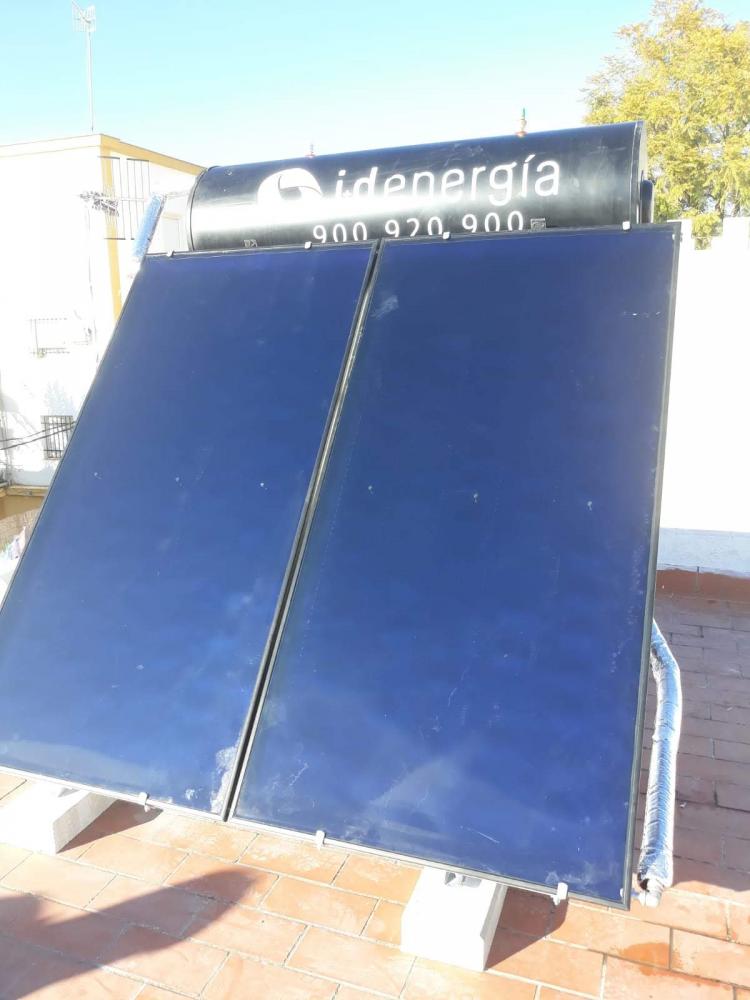

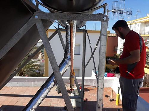

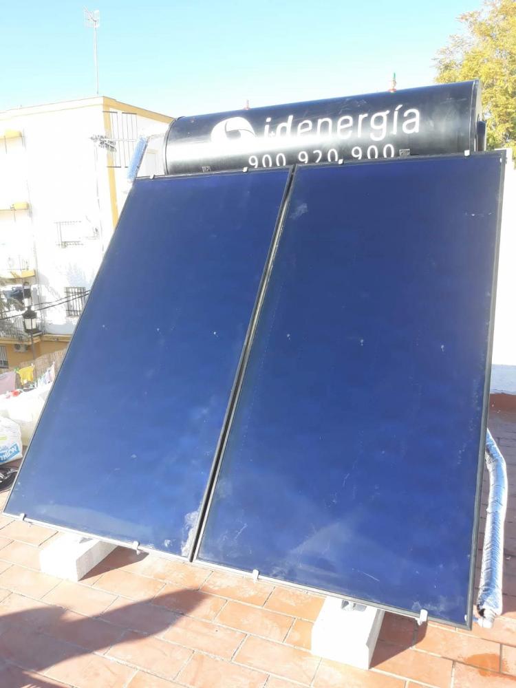

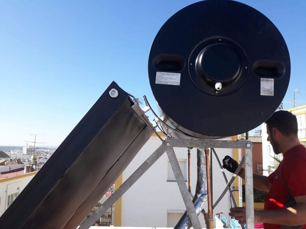

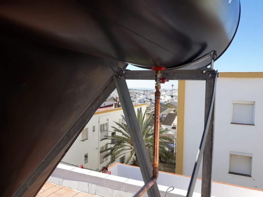

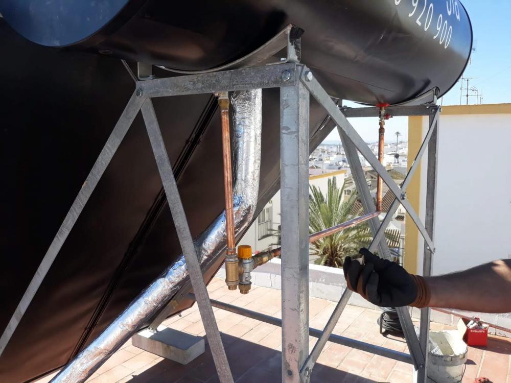

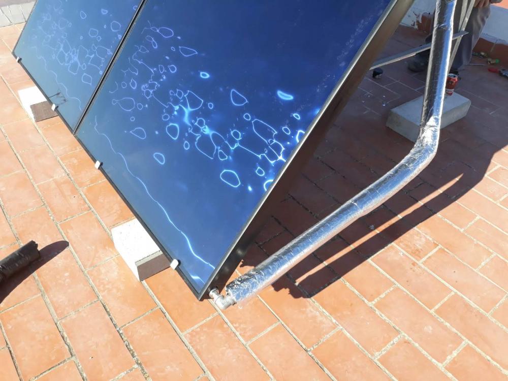

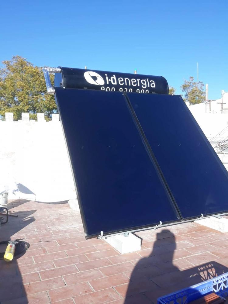

    Compramos este equipo de la empresa I+D energia, que estaba en una cochera sin montar placas y deposito,,no tenia estructura...por un precio de 700Euros
    lo montamos con una estructura de chromagen que adaptamos y dimos una inclinacion de 60º y en zotea plana que orientamos perfectamente al sur......la verdad que calienta mucho...los paneles son de CIDERSOL....Y el deposito creo que es JUNKERS...
    UN SALUDO PARA LOS FOREROS

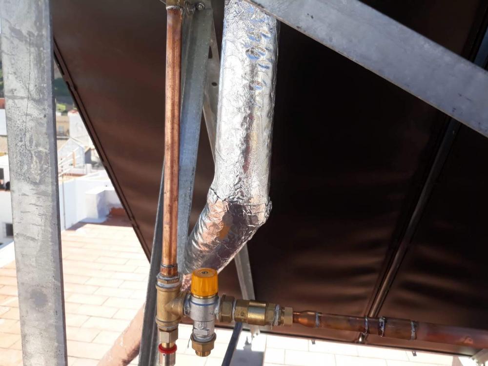

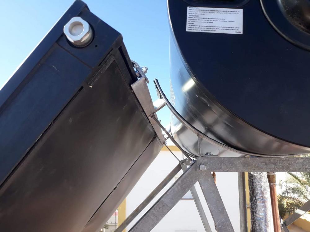

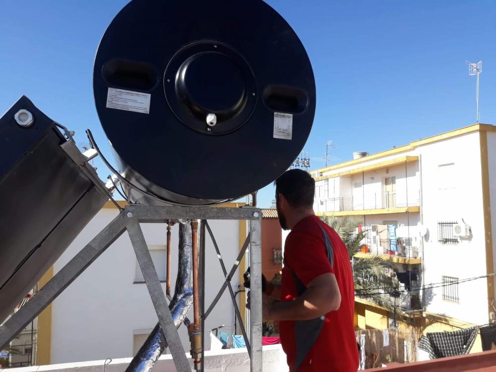

    Buen montaje Pepedemoron, como siempre. Solo me da un poco de yuyu el soporte del depósito, ya que este depósito tiene menos diámetro que el Chromagen y parece que va a salir rodando. ¿Lo vas ha calzar con algo?
    Un apunte. Yo tengo instalado el antirretorno de la mezcladora termostática en la entrada de agua fría. Tu lo has montado en lado del agua caliente según veo.
    Antes de montar ese antirretorno, se me dió la paradoja en dos ocasiones, de salirme agua caliente por el lado frío del grifo del lavabo durante un rato. Es un monomando. En ambas ocasiones fué por la mañana temprano. Desde que monté el antirretorno ya nunca más me ha pasado.

    tio_pepe, si tienes pensando en poner termosifones, como tiene pepedemoron en sus fotos, estos no funcionan tan bien en Madrid como en Sevilla.
    En las dos ubicaciones necesitaras el premiso de los demás.
    El que da a la calle, en Madrid no te dejan tirar tuberías por las fachadas.
