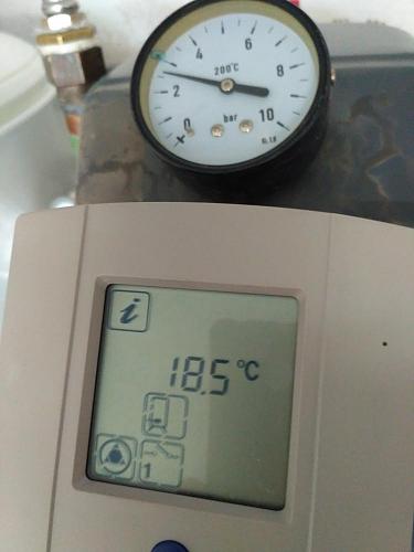

    Tengo un equipo forzado Atlantis Thermor 150L desde hace varios años. Este verano ya he notado que calentaba el agua pero no como otros años. Ahora ya en invierno no consigo que el agua caliente llegue a los 25ºC.
    En la centralita aparecen varias temperaturas pero no sé muy bien a qué se refieren exactamente. (No poseo manual de dicho sistema).

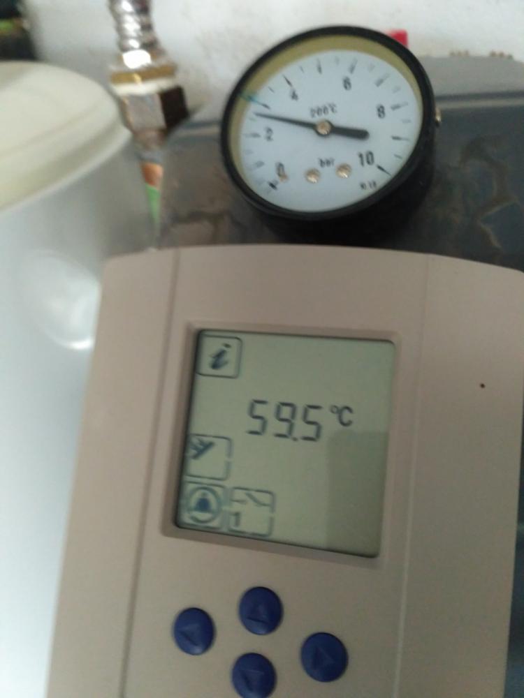

    En una de ellas, siempre es la más elevada (59ºC), aparece el dibujo de un captador y los rayos solares incidiendo en él. Me imagino que será la temperatura que hay en el captador solar.

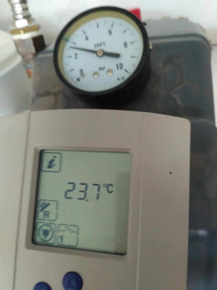

    En la siguiente aparece otro captador y la letra R. ¿Me podríais indicar a qué se refiere?.
    La tercera es la temperatura que hay dentro del depósito (18ºC+-). Adjunto fotografías.
    ¿Es normal que haya tanta diferencia de temperatura entre ellos?.

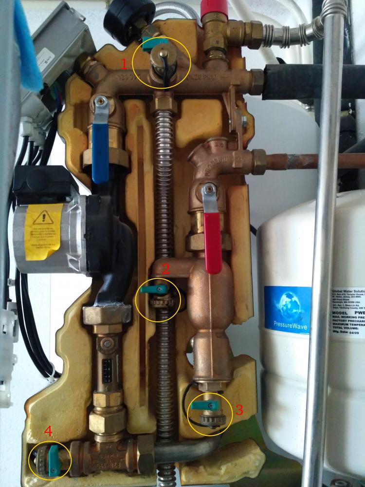

    Me imagino que el líquido caloportador estará deteriorado, ya que hace más de 3 años que no se ha cambiado, y me gustaría cambiarlo.
    No sé si en los sistemas forzados hay que utilizar una bomba para introducirlo en el primario ya que veo que tiene una determinada presión (2-3). He estado buscando sobre el tema y hay gente que dice que también se podría llenar desde la válvula de la parte superior del captador. ¿Es ésto cierto?.
    ¿Me podríais indicar en qué conexión de las indicadas en la fotografía tendría que meter el glicol? Creo que por la nº 1 pero no estoy seguro.

    Te vale cualquier bomba, pero las más baratas y para un sistema pequeño son las llamadas 'de prueba' que tienen un cajón donde echas el glicol y bombeas, aunque primero yo limpiaría el filtro si lleva y lo lavaría con agua, y luego echaría el glicol. Lo echas por la '1' cerrando la llave azul y dejando libre '4' para que haga el circuito, luego lo tapas y dejas libre el purgador para que saque el aire.

    Al final lo he desmontado todo. Ahora mismo lo he desconectado todo y estoy limpiando el depósito donde está el agua. Era la única forma de poder mover el depósito ya que la boca por donde se cambia el ánodo la habían puesto mirando a una pared a 2 metros de altura y no había forma de poder acceder al interior si no giraba el depósito. Los artistas que las pusieron se han cubierto de gloria porque tampoco me pusieron "tuercas locas" con lo cual para poder desconectar la entrada y salida de agua he tenido que serrar los machones y ahora me tocará comprar todas las piezas para dejarlo como debería estar desde un principio.
    La pena es que no lo pueda bajar al suelo para poder hacerle un limpiado más minucioso y sacar todos los restos de cal y demás guarrería que hay acumulados en el depósito.
    He pedido por internet el líquido caloportador al 90% de glycol. Creo que está bien aunque según el fabricante debería ser al 40% con lo cual lo tendré que rebajar con agua destilada que ya he comprado.
    No sé si alguno tendrá placas planas o captadores planos y me pudiese decir la temperatura que alcanza en esta época. Es para saber +- a cuanto podré calentar el agua una vez esté todo terminado. He preguntado a otra persona en un foro de telegram y me ha enviado fotos con un captador de tubos de vacío y tiene el depósito a 90ºC con 300l. Es una pasada llegar a eso en invierno.!!.
    Estoy dudando entre ponerle un kit con resistencia y calentar en invierno o directamente cambiar el captador plano por uno de tubos de vacío. No sé qué hacer porque el kit que vende Thermor ronda los 200€ y he visto captadores ya por 300€. Gracias.
