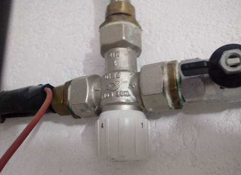

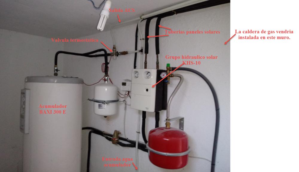

    Tengo una instalación de ACS solar a la que le falló la caldera de gas propano que tenía. Pensaba que esta caldera era de soporte a la instalación de ACS, es decir que completaba el calentamiento del agua desde la temperatura de salida del acumulador de ACS hasta a temperatura deseada. Sin embargo, echándole un ojo a la instalación, veo que hay una válvula termostática que me parece que debería estar instalada al revés de como está ahora (ver fotos adjuntas). Es como si la instalación estuviera hecha para que la caldera inyecte agua caliente dentro del acumulador.
    ¿Alguien puede indicarme si la forma en la que está echa esta instalación es correcta? ¿Debería cambiar algo a la hora de instalar una nueva caldera?

    Te instalaron la termostatica al revés. Solo hay que girarla.

    Precisamente es la duda que tengo. Si la salida de la termostática fuera a la caldera, entonces la termostática me la habrían instalado al revés. En ese caso entiendo que la termostática dejaría pasar principalmente el agua fria con lo que la instalación de ACS solar no habría estado aportando agua caliente.
    Pero si la salida de la caldera va a la termostática y la salida de la termostática va directamente a los grifos, entiendo que puede funcionar igualmente pero inyectando el agua en el acumulador. En cualquier caso parece que la instalación no estaría aprovechando bien el ACS solar y que no solo hay que dar la vuelta a la termostática sino cambiar alguna cosa más?

    Buenas Tardes Sssegador, en la foto también aprecio que tienes la llave del agua fría que va la válvula mezcladora cerrada. Dependiendo del fabricante de la válvula actúan de una manera o de otra, si esa válvula fuese de la marca Caleffi directamente no dejaría pasar el agua caliente y solo pasaría fría si tuvieses la llave de paso abierta, puesto que siempre tiene abierta la entrada de agua caliente y abre o cierra la de fría. Si tal cual como tienes en la foto tienes agua caliente es obvio de que esa válvula no actúa como la que te he comentado.
    También es cierto que cabe la posibilidad que al estar la válvula mas alta que el deposito por convención al final la tubería se caliente e intente abrir y mezclar.
    La Solución es fácil, dale la vuelta y ya esta! Un Saludo.

    Pues sí está mal colocada la válvula termostática. la salida de Mix hacia el agua caliente en consumo está bien pero la hot y la cold están intercambiadas. El arreglo es fácil hay que soltar las dos laterales la de arriba no y girar la pieza. Ahora el problema es qué el qué el agua no pasa por el depósito, ya que tiene tendencia a pasar por hot y en caso de salir muy caliente cierra el paso y deja mezclar con fría. No estás aprovechando el agua calentada por el sol en el depósito.
