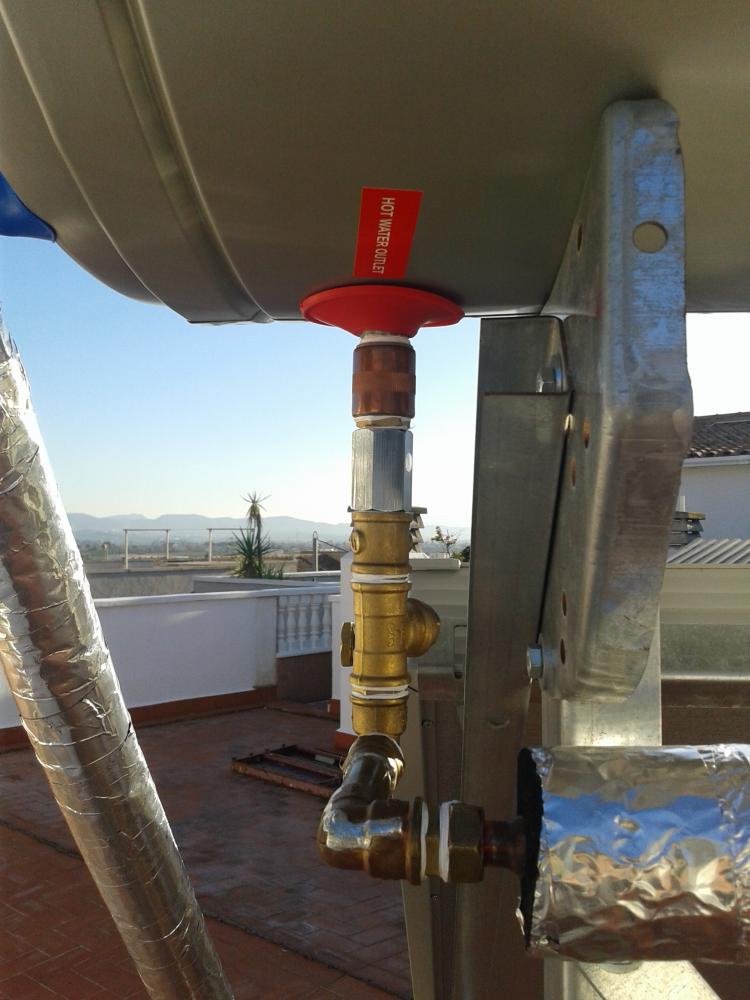

    Hola a todos.
    Bueno después de disipar dudas entre los equipos, empieza el largo camino de montaje en fines de semana, poco a poco.
    El equipo en si es el ESCOSOL FMAX 2.0 200 Litros selectivo, que viene a ser lo mismo que el BAXIROCA 200 Litros.
    Pondré todas las fotos posibles para que veáis cómo va la cosa.

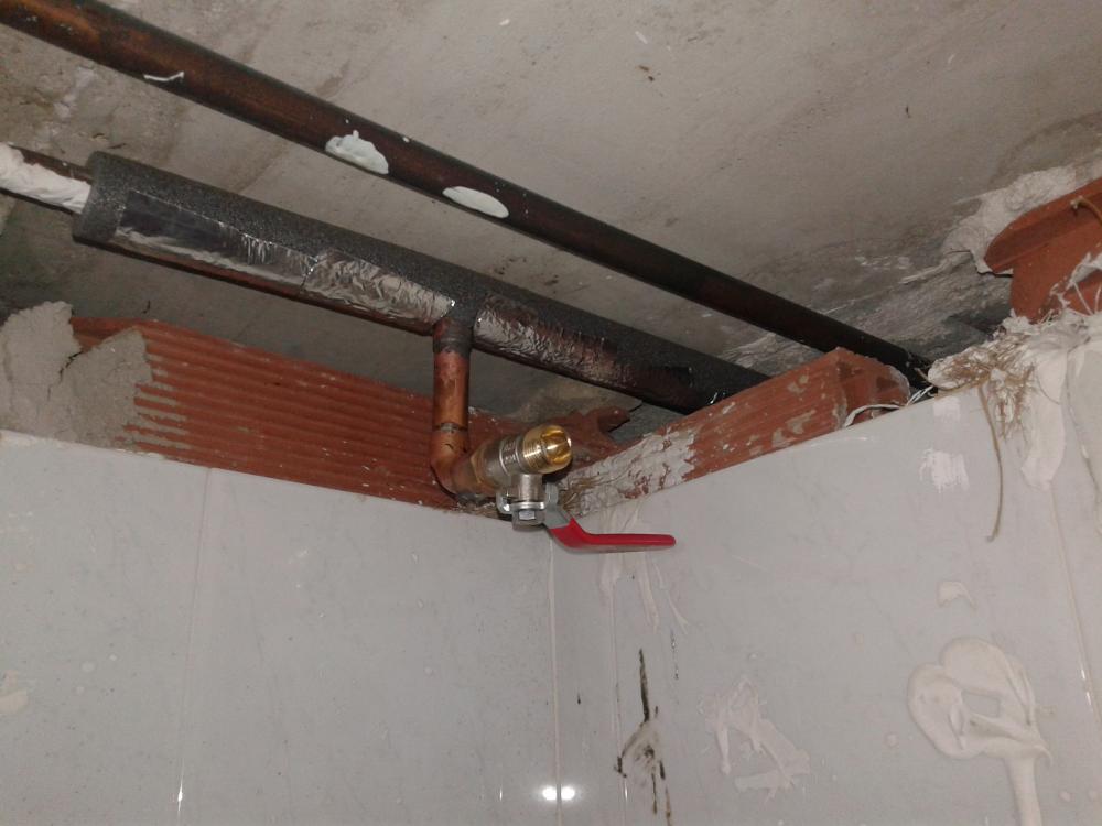

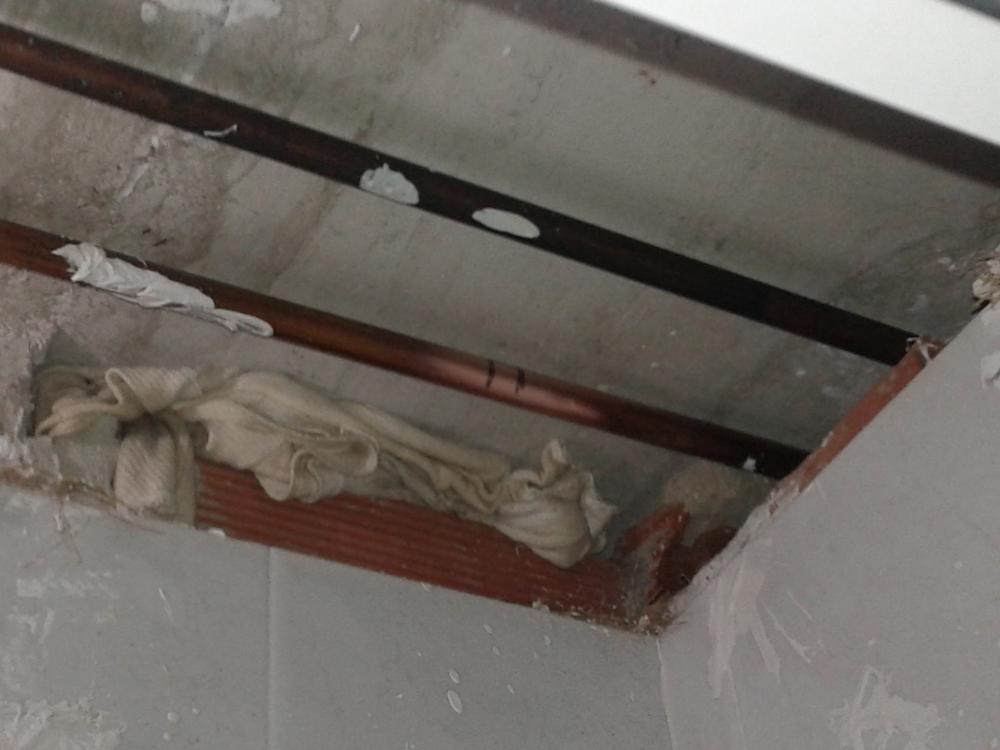

    Esta son las primeras .

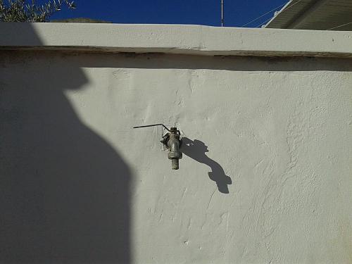

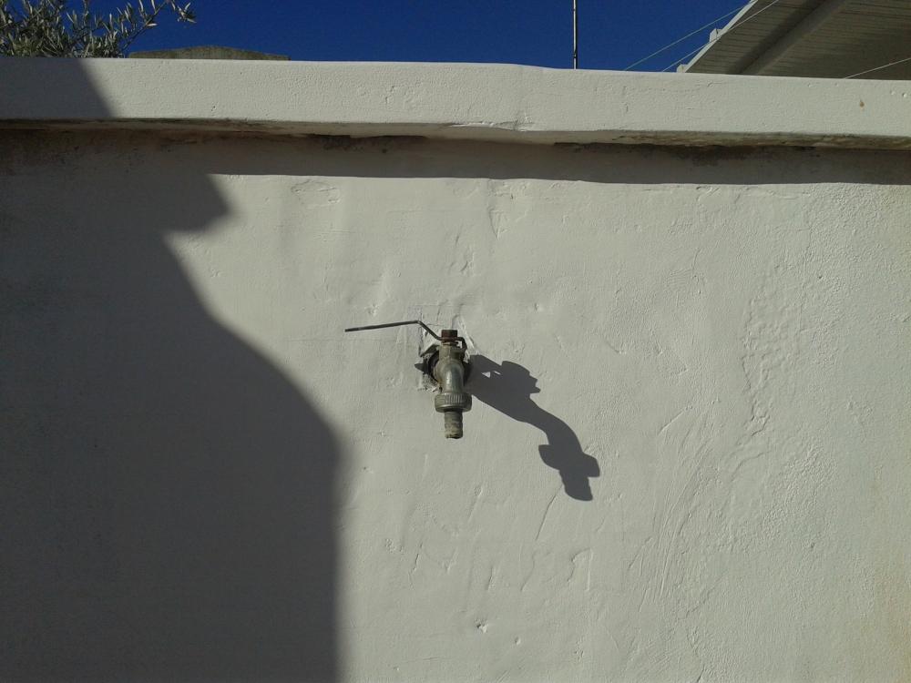

    Aquí las tuberías de fría y caliente en el cuarto de aseo.
    Después.
    El agua fría en la terraza.
    Después.

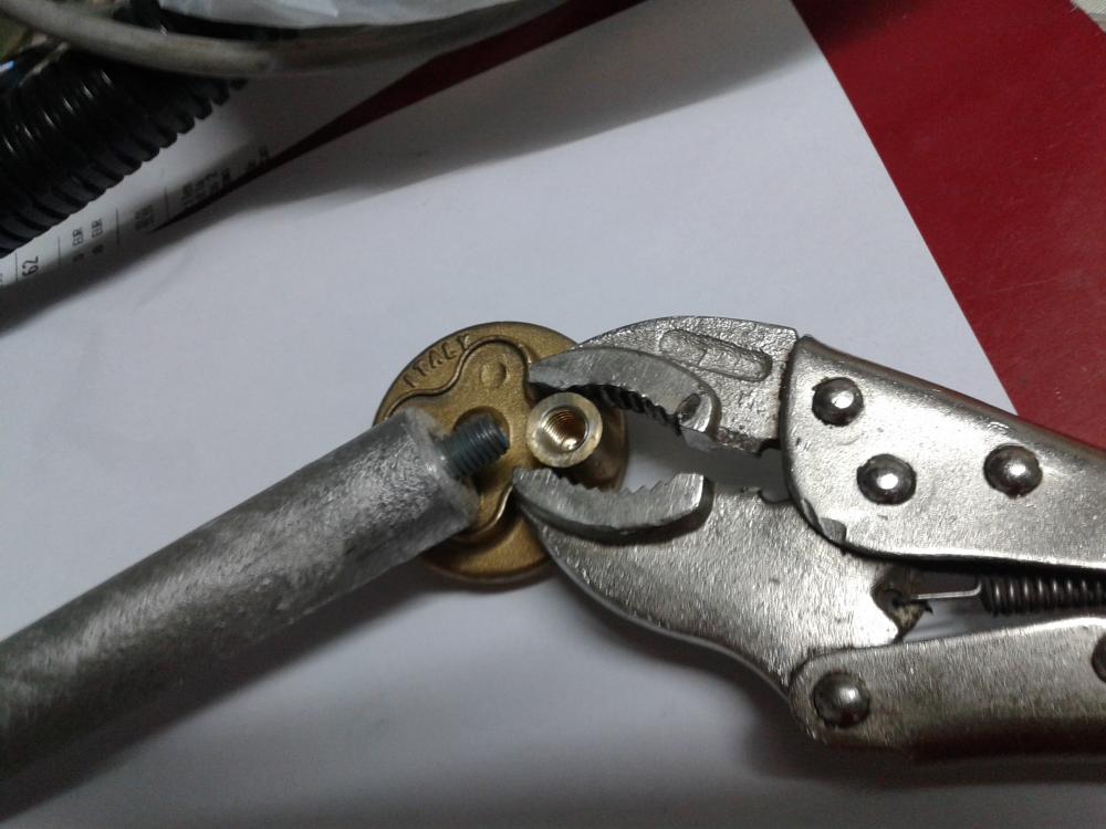

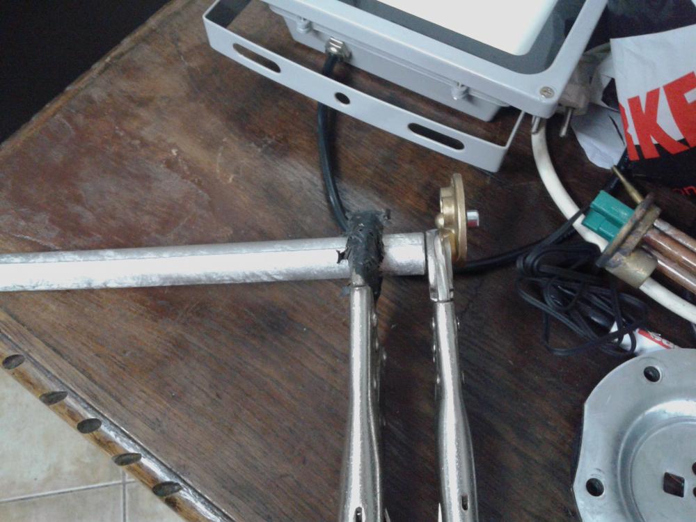

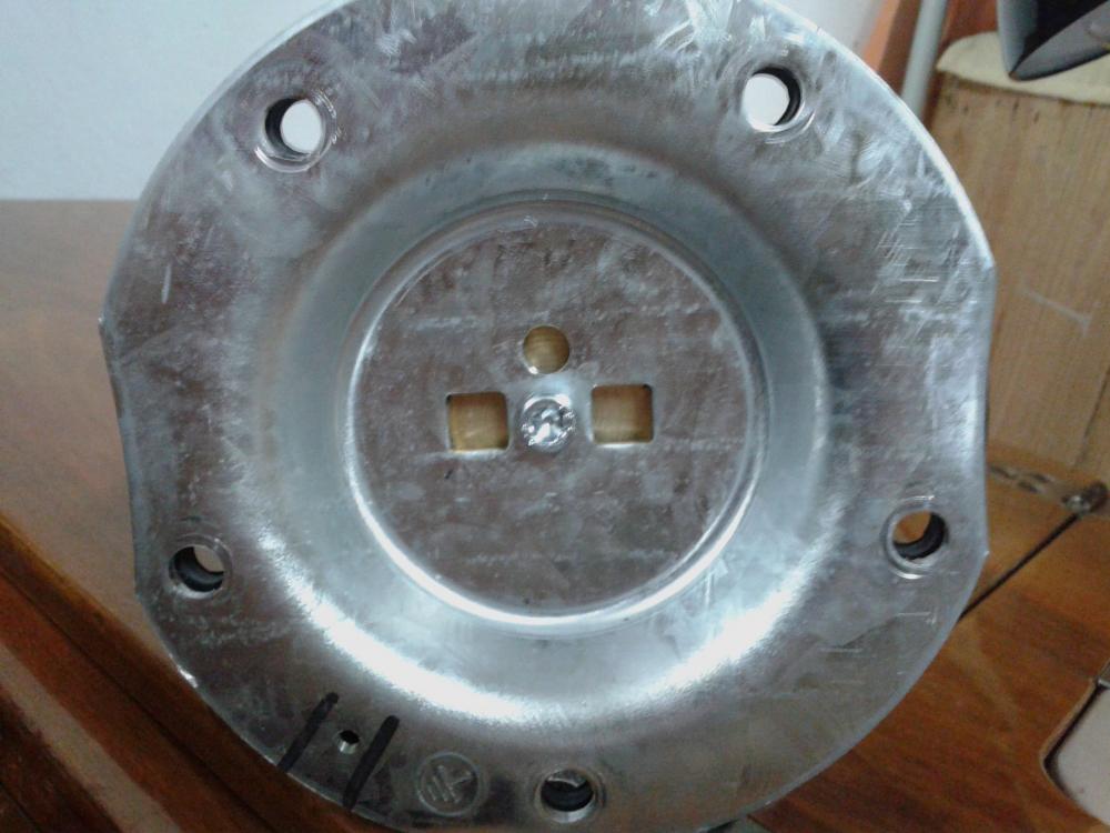

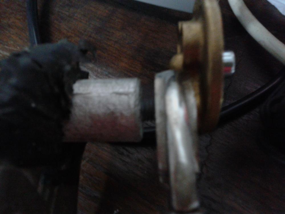

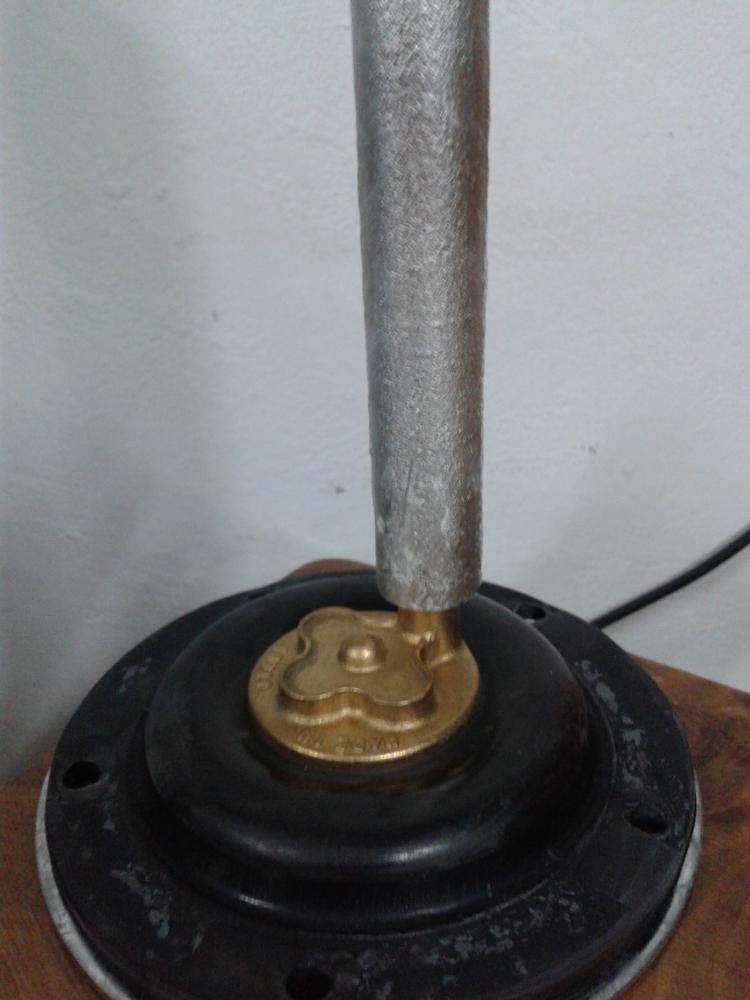

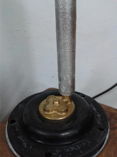

    Hola a todo el foro.
    Después de un parón de 5 meses por problemas personales, vuelvo de nuevo con la instalación de mi termosifón.
    Ahora con el tema de la resistencia en el depósito.
    Adjunto las fotos del alojamiento, solo lleva el ánodo de magnesio.
    Alguien sabe si hay alguna forma de alojarle la resistencia, o tengo que morir y comprar el kit que vale una pasta.
    Gracias y un saludo.
    joenalna está desconectado Forero Junior
    feb 2018
    alicante
    8
    Predeterminado Re: Dudas entre equipos termosifón

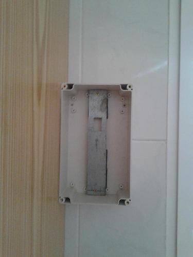

    Hola buenos días.
    A la respuesta del post anterior y gracias al compañero pepedemoron, al cual le estoy súper agradecido por la ayuda prestada desinteresadamente.
    Efectivamente el ánodo de magnesio se puede desmontar, y la placa metálica de 5 agujeros y la junta de goma sirven las que vienen de origen, sólo se tiene que comprar la resistencia.
    Adjunto unas fotos.

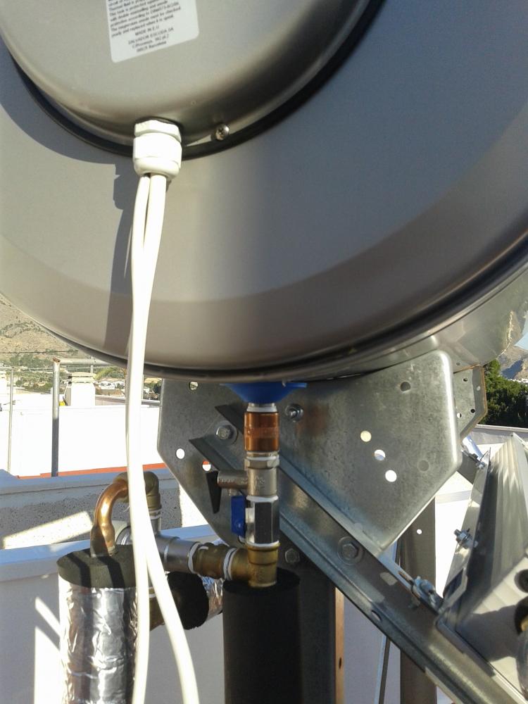

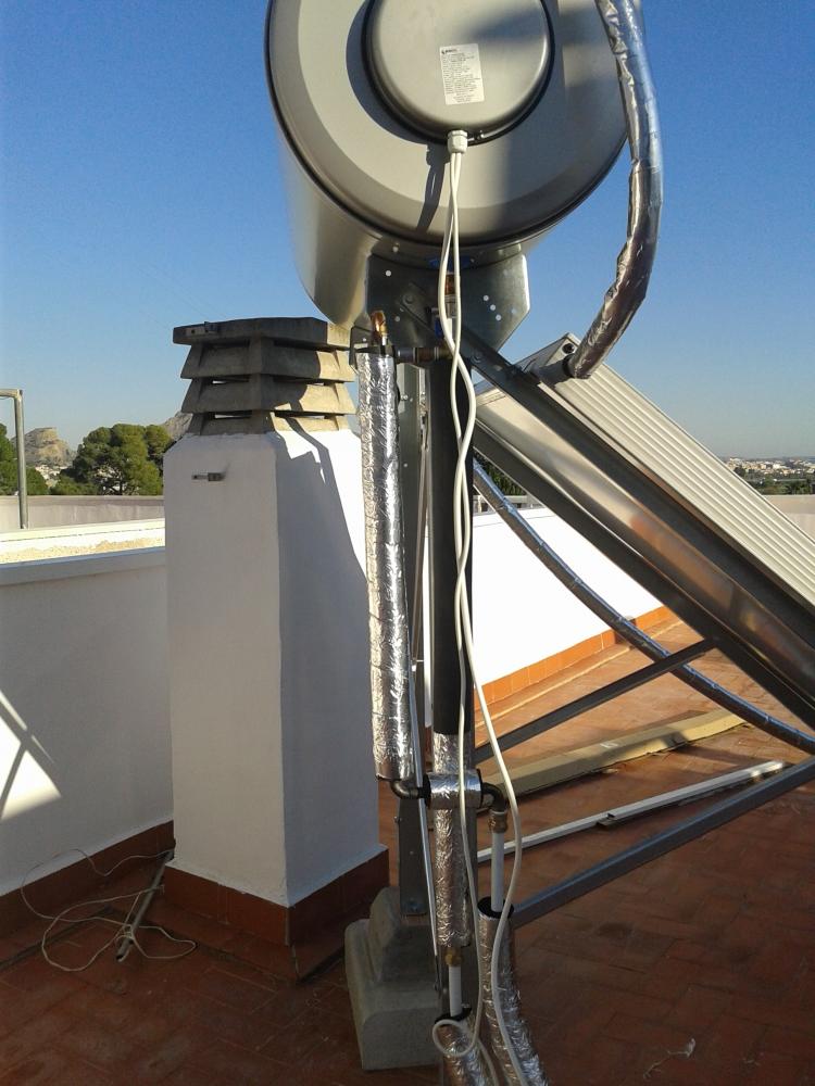

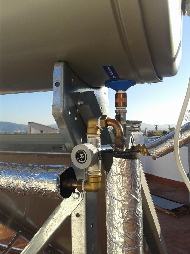

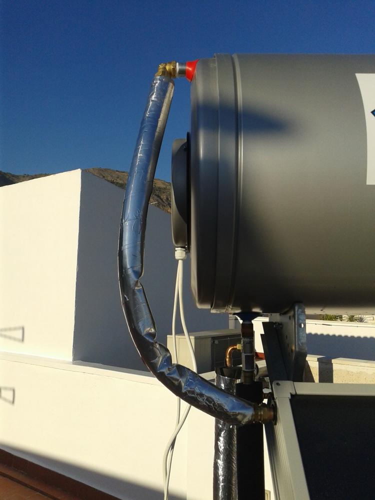

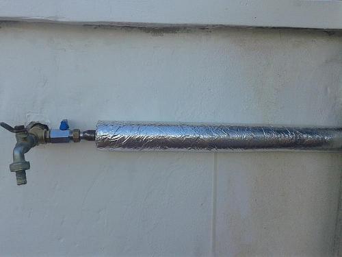

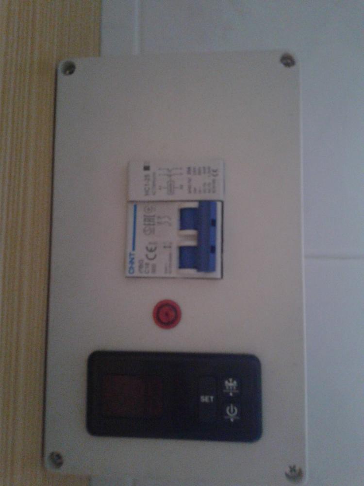

    Por fin el día 02/12/2018 terminé de instalar el termo y el 03/12/2018 mi primera ducha con ACS solar.
    Adjunto algunas fotos.
    Bueno estoy comprobando posibles pérdidas, por eso queda poner la coquilla en algunos lugares.
    De momento no hay pérdidas
    Miniaturas adjuntadas Miniaturas adjuntadas Dudas entre equipos termosifón-20181206_160457.jpg   Dudas entre equipos termosifón-20181206_160247.jpg
    Dudas entre equipos termosifón-20181206_160226.jpg   Dudas entre equipos termosifón-20181206_160216.jpg
    Dudas entre equipos termosifón-20181206_160206.jpg   Dudas entre equipos termosifón-20181206_115336.jpg
