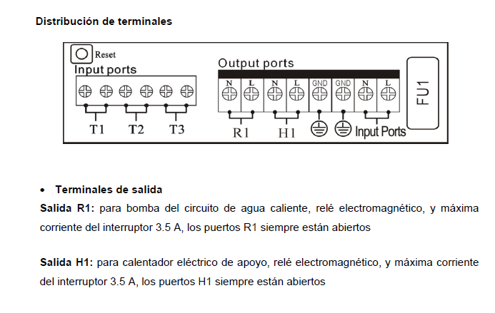

    Buenas a todos, me llamo Luis y soy de Granada. Es la primera vez que escribo aquí, aunque he leído en varias ocasiones distintos temas del foro.
    Os cuento el problema que tengo, a ver si alguien puede guiarme un poco.
    Hace 4 ó 5 años que compré las placas solares térmicas a Iedes (Novasol), ya he leído por este foro que son "muy buenos tipos" jejeje. El caso es que desde hace un par de semanas he notado que el termo eléctrico no funciona (sólo dispongo del agua caliente del tanque grande, el que calientan las placas), afortunadamente como son tres placas consigue calentar lo suficiente si no está nublado.
    En la centralita sale el símbolo de que está calentando, pero no caliente el agua, es como si no tuviese fuerza la resistencia del termo eléctrico (ya he probado calentamiento manual y es lo mismo), y un amigo me ha comprobado con un voltímetro los terminales de la base de la centralita y hay algunos que no marcan voltaje y otros sí.
    ¿Alguien podría decirme si es problema de la centralita o del termo eléctrico?
    ¿Y por la zona de Granada alguna empresa que lo pueda arreglar? Ya que no quiero llamar a Iedes de nuevo...
    Un saludo a todos
    Y gracias compañeros.

    Muy fácil de comprobar. Dentro del control digital en los terminales estarán numerados. Creo recordar que los marcan como HR. Busca los dos terminales y teniendo de forma manual comprueba si hay corriente en esos terminales. Si hay corriente puede ser la resistencia del termo o el termostato si lo llevase. Si no hay corriente control digital mal.
    P.D. En el caso de no estar numerados, sube alguna foto de los terminales.

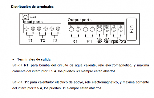

    Acabo de comprobarlo de nuevo, y, ni la pareja de R1 ni la H1 me dan electricidad (comprobado con la señal de calentamiento activa en el display de la centralita), parece ser que hay algo que impide que le llegue la corriente al termo, supongo que debe ser el control para que no se encienda cuando la temperatura esté alta, que estará roto y se queda cerrado permanentemente.
    Vamos que puedo ir ya buscando un técnico que me arregle la centralita, ¿cierto?
    Un saludo a todos¡¡

    Se habrá cascado el relé o alguna pista levantada por exceso de consumo. Puedes buscar a alguien que sepa de electrónica y te lo mire o ir buscando uno nuevo. Creo que por eBay los había por 70€ o menos.
