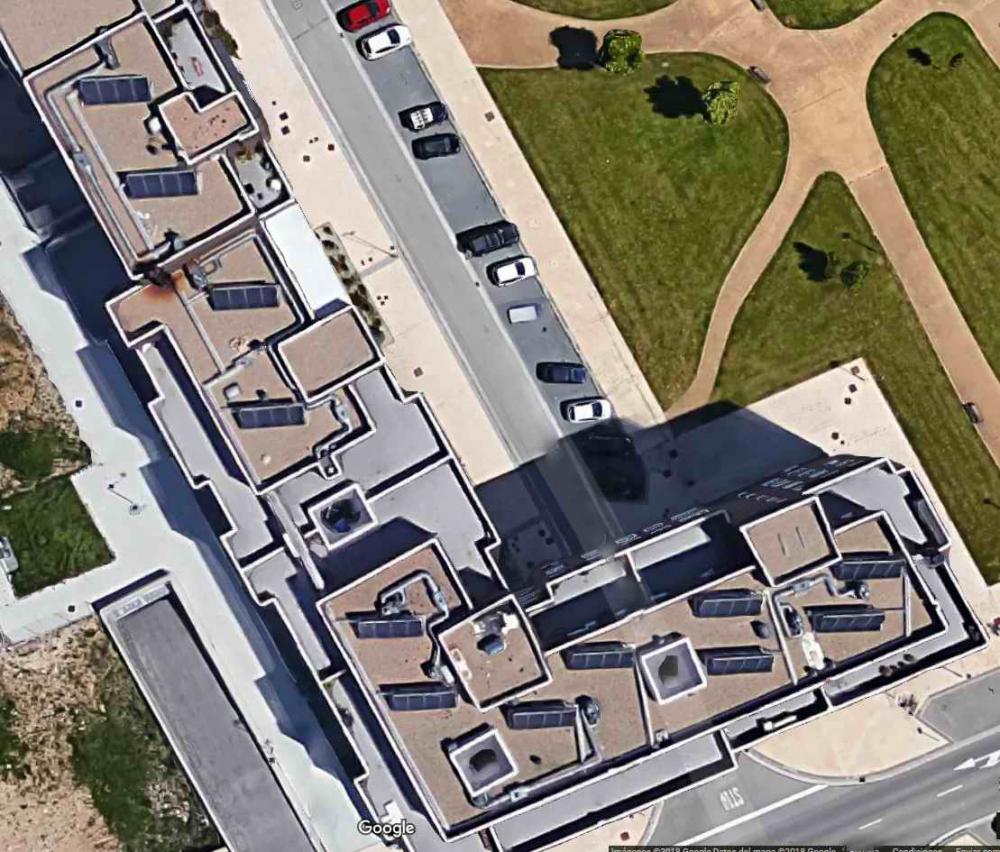

    Pertenezco a una Comunidad de Vecinos de 4 portales, y en nuestras azoteas tenemos 12 grupos de 4 placas solares térmicas.
    El caso es que ayer día 18, en Burgos hizo un día soleado (no preguntaría esto en días nublados) y al pasarme por la Sala de Calderas (tenemos calderas de gas natural) pues vi que los depósitos de agua proveniente de las placas solares estaban sólamente a 21-24ºC. La temperatura ambiente en ese momento (a la hora de comer, poco antes del anochecer) sería de unos 11ºC.
    Entonces... mi duda es: ¿es normal que un día soleado de Invierno, las placas solares solo calienten eso? Yo creía que serían capaces de calentar bastante más...
    Os lo pregunto para tener una referencia antes de llamar al mantenedor de la Sala de Calderas (que lleva también todo este tema de las placas solares, claro. Todo lo relacionado con el agua caliente, ya sea sanitaria o para calefacción), para saber si cuando me diga "eso es normal"... pues si me está engañando, o no. Y claro, si no es normal... pues decirle que lo revise todo inmediatamente, que no tenemos placas solares para nada...
    Quiero decir: Si nuestras placas van a rendir eso en un día soleado de Invierno... pues aún menos en uno nublado, claro. Y ahora es cuando necesitamos el grueso del tema, que es cuando tenemos encendida la calefacción (y por lo que veo, tirando de gas a saco, con el apoyo de las solares siendo casi testimonial, parece).
    Si solo van a servir en Verano, que es cuando solo necesitamos Agua Caliente Sanitaria para ducharnos... pues la verdad, poca utilidad veo yo a este invento...
    Os dejo una foto de GoogleMaps donde pueden verse nuestas azoteas, con los 12 grupos de 4 placas solares térmicas.

    Entiendo que tus placas solo calienta tu agua, y por sistema forzado.
    Mira en un dia soleado sin consumir agua Caliente a que temperatura llega tu depósitores, tendria de llegar minimo 35C
    Yo en centro Catalunya, con Heatpipe termosifonico + apoyar de tres paneles Heatpipe sin depósito (recirculando en horas centrales de insolación) y Consumiendo agua alcanzo 45-50C

    Depende de cuantos litros de acumulación hablamos, orientación de los paneles, inclinación, los consumos de las viviendas.
    No es asi fácil decir si estos 21-24º son normales o no.

    A ver, varias cosas:
    - tronc2000: Ni idea de lo de "sistema forzado" o no.
    - donc: Ya voy a intentar haceros más fotos de la Sala de Calderas. La orientación de los paneles es la que se ve en la foto (Sur). Inclinación, ni idea. Intentaré medirla un día que me suba a la azotea...
    - donc: En la caldera la suben a más de 50º (si no, para calefacción... malo) y el gasto de gas es exponencial, no lineal. Es decir: no se gasta lo mismo para subir desde 30 a 40º que desde 40 a 50º (que se gasta bastante más... y así sucesivamente). Y los 5º... serán a temperatura ambiente. Quiero decir: en el circuito cerrado de calefacción, dicha temperatura no debería bajar tanto. Está protegido y no debería perder tanto calor como para llegar a estar como la del grifo (que por cierto, también mediré su temperatura... porque 5º me parece muy baja, a ojímetro de nuevo).

    Buenas tardes Oiluj, ¿Cuantos vecinos sois en los 4 portales(numero de viviendas)? yo creo que el numero de paneles es bajo incluso para cubrir la demanda de ACS en zona I que es Burgos, ya ni te cuento para apoyar a calefacción, en el caso de que realmente se apoye a la calefacción.
    Deberías de tirar de los planos del edificio o de la memoria técnica en donde ponga que se cumple normativa.

    Somos 73 viviendas (no todas ocupadas), entre los 4 portales. Viviendas pequeñas, las más grandes son de 88m2, y son solo 2 viviendas de esas 73. Todas las demás son más pequeñas.
    Ni idea de cómo es la normativa, pero en las 4 cubiertas (ver foto del primer post) no es que haya mucho más espacio para más que esos 12 grupos de 4 paneles cada uno (es decir, 48 paneles)...
