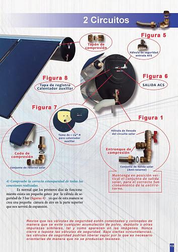

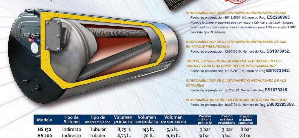

    Si eres manitas, fabrícate una bomba parecida a esta https://www.youtube.com/watch?v=JEvnhUSh9HE. Pero el tubo de aspiración que no quede a ras del fondo del cubo, para que no aspire los restos de cal que vayan saliendo. O en el retorno, coloca un cesto con un filtro donde acumular los restos de cal. Como filtro puedes usar un trozo de mosquitera.
    Tu equipo será un Novasol casi seguro.
    Problema con Equipo Compacto NSZ400 con dos placas Tinox y acumulador de 400L-deposito-novasol-3-circuitos.jpg

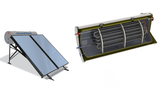

    O tambien es posible que sea un solimperk
    Problema con Equipo Compacto NSZ400 con dos placas Tinox y acumulador de 400L-74376-4837567.jpg
    Si es un novasol, confirmaló por las fotos que te he puesto, y te digo de donde bajarte el manual. Lo hay de dos circuitos y de tres circuitos. Externamente son muy parecidos, se diferencian a simple vista porque el de tres circuitos lleva valvula de presión justo arriba de las tomas del serpentín. Si no lleva esa válvula, es el de dos circuitos.

    Predeterminado Re: Problema con Equipo Compacto NSZ400 con dos placas Tinox y acumulador de 400L
    Gracias por las respuestas. No soy un manitas precisamente así que lo más sencillo será comprarme una bomba de agua barata para trabajar con ella en el tejado. Así, de camino, la tengo para siempre. ¿Alguna sugerencia?
    Lleva una válvula de presión a la entrada del serpentín, sí. En un principio pensé que era la válvula la que se había atorado pero no, la quité para comprobarlo y persistía el problema: mucha presión de entrada y casi ninguna de salida.

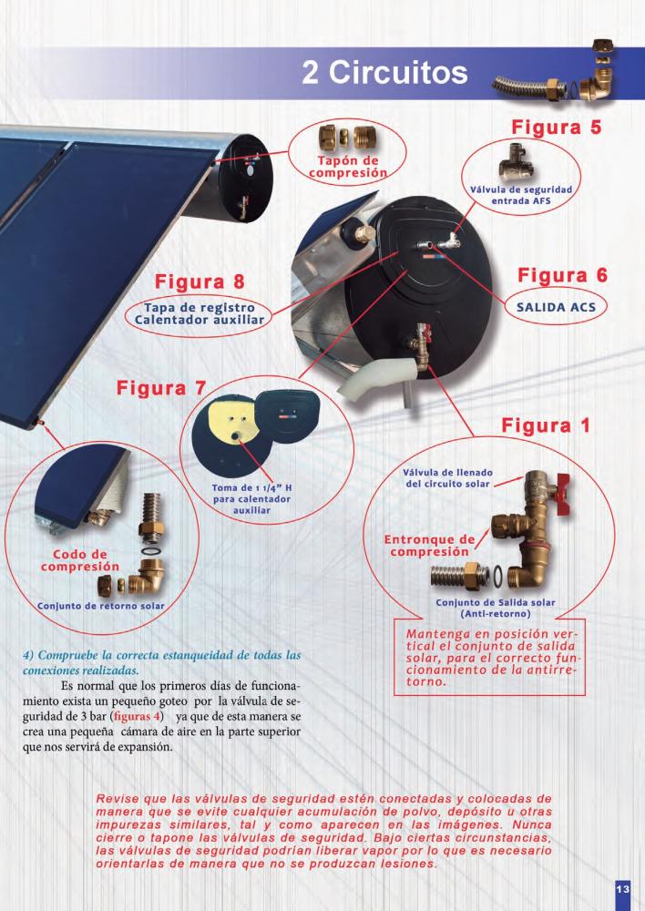

    No me referia a la valvula de presion de la entrada de ACS.
    Me refiero a lo que pone Figura 2 de esta foto. Valvula del circuito primario.
    Problema con Equipo Compacto NSZ400 con dos placas Tinox y acumulador de 400L-3circuitos.jpg
    Que no lleva este otro, el de dos circuitos
    Problema con Equipo Compacto NSZ400 con dos placas Tinox y acumulador de 400L-2circuitos.jpg
    Suponiendo que tu equipo es un novasol.
    Fotos sacadas del manual de instalación de un equipo termosifón Novasol
