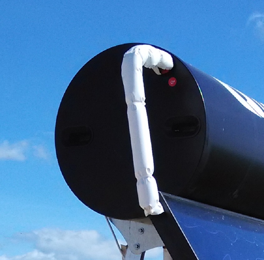

    Como anecdota te contaré que un vecino mio tiene un termosifón y en el mes de Junio no pasaba de 35ºC. Cuando mi equipo, con una de los placas tapadas estaba entre 80 y 90ºC.
    Fuí a su casa y le repuse fluido solar. Sólo habia perdido 4 litros por evaporación o sobrepresión. Y con esta perdida ya no calentaba casi nada.
    Mira la foto de su depósito, veras que la toma que llega de las placas está muy alta, donde se vé un punto Rojo.
    Y volviendo a la animación, se comprende que en este caso una fuga de pocos litros hace que se interrumpa el circuito hidráulico. A partir de ese momento, el fluido lo unico que hace es hervir dentro de las placas, ya que no puede ceder calor al acumulador. Ese vapor genera mucha presión y hace que se fugue por la válvula de seguridad. De seguir así mas días, con fuerte radiación, habría perdido completamente el fluido.
