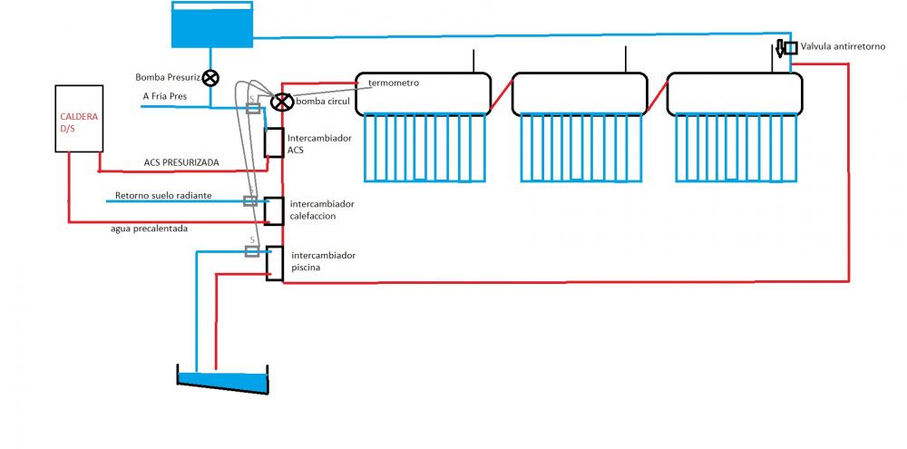

    Hola a Todos, soy de La Plata, Argentina, estoy analizando poner un sistema de calefaccion y Agua Caliente Sanitaria (ACS) solar en mi casa. Tengo 100m2 con buena aislacion global (paredes doble muro, aberturas de pvc con vidrios DVH, aislantes en techos) y una piscina de 6x3x1,5 (27 m3).
    En argentina los precios son bastante caros en relacion a Europa por lo que un acumulador solar de 300 litros cuesta 1500 Euros ni que hablar de los colectores solares tipo heat pipe que andan en 1000 euros los de 25 tubos.
    Analizando costos, son mas rentables los termotanques termosifonicos no presurizados (atmosfericos), valiendo uno de 360 litros con 36 tubos 900 euros aproximadamente.
    Mi idea es conectar 3 termotanque solares de 360 litros en serie, para lograr tener mas de 1000 litros en un sistema mas o menos estanco (sin renovación de agua) y aprovechar la energia acumulada en estos a traves de intercambiadores de calor de placas de 18 elementos (24kW) que cuentan con la misma potencia que mi caldera de condensacion que cuestan aprox 150 Euros c/u.
    los circuitos de ACS, calefaccion y piscina andarían en forma independiente y solo recibirían calor si se activa la bomba de recirculacion que mueve el agua de los termotanques.
    La bomba de circulacion se encendería con un sensor de flujo (40 Euros C/U ) conectado en el circuito de agua contrario al intercambiador de calor, dicho sensor cierra el circuito de la bomba encendiendola aunque el control general de dicha bomba estaria regulado por un pirometro que la desactivaria si la temperatura del termotanque baja por debajo de 30ºC para que el intercambio de calor no sea inverso en el caso del retorno de la calefaccion del suelo radiante.
    Segun mis numeros estaria logrando un sistema bastante economico (3500 Euros aprox) logrando tener un tanque de inercia de mas de 1000 litros que según se estima lograrían 55 grados en invierno, lo que teoricamente representan 25.000 Calorias (delta t de 25ºC (55º-30º) x 1000L) en invierno y 50.000 en verano de alcanzar 80ºC
    Que opinan? Funcionara?
    Calefaccion + ACS + Piscina a Bajo costo con termotanques solares-diseno-calefaccion.jpg

    El principal problema de la calefaccion por energia solar es q por estos lares cuanto más lo necesitas menos sol hace y para colmo el invierno es cada vez más suave y más corto,en tu caso si los excedentes los puedes aprovechar para calentar tu piscina si q es rentable.
    En tu pais los equipos son tan caros pues teneis aranceles muy altos para proteger la industria local.En China cada termotanaque de 300l cuesta unos 200$.

    Si, entiendo, en mi zona haciendo la equivalencia con radiación solar por m2 para fotovoltaica el factor solar es de 2 para invierno y de 5,5 para verano.
    Mi duda con mi diseño es sobre los intercambiadores de calor. Entiendo su funcionamiento y especificaciones pero nunca los vi funcionar en la vivo y en directo. Serán capases de trasmitir el 98% del calor como dice en sus especificaciones? Osea el agua que pase por el intercambiador verdaderamente "se robará" o saldrá a la temperatura que hay en el circuito de los tanques o solo se elevará unos grados no sirviendo para por ejemplo lograr al menos 40 grados en ACS.
