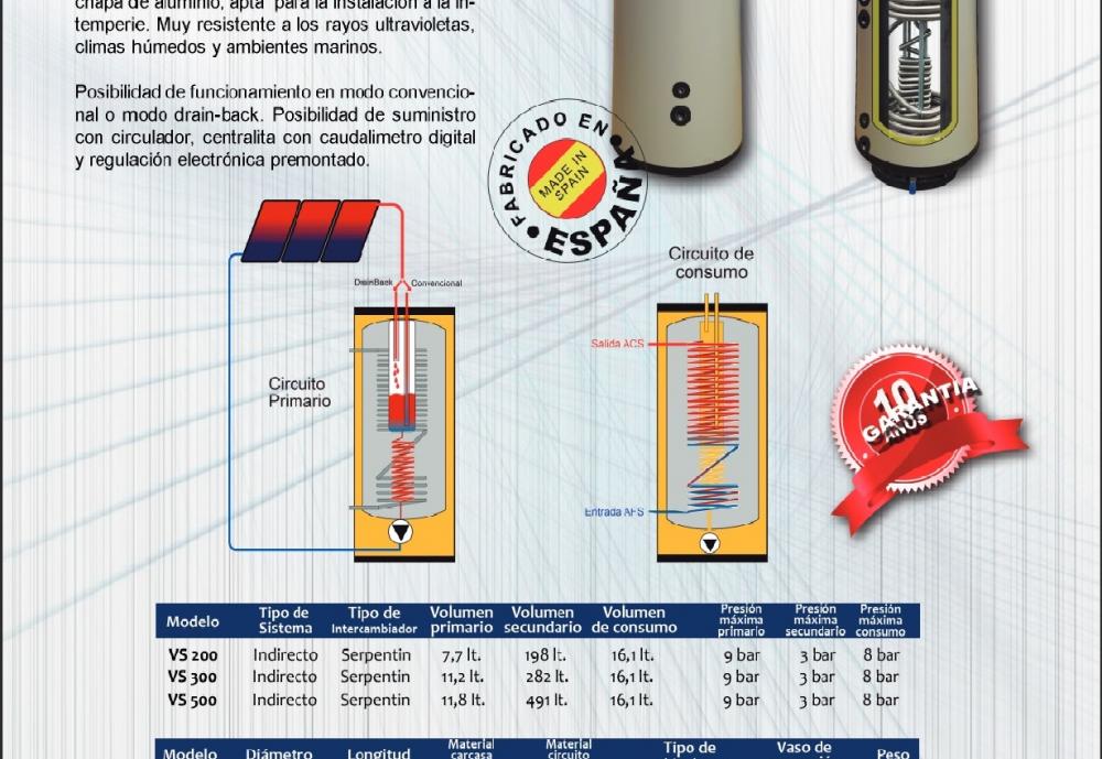

    Al margen de que me guste o no me guste esta marca, el problema que has tenido es culpa de instalador, que por falta de formación ha cometido una barbaridad.
    Este acumulador, el VS 300, es de 3 circuitos.
    El primario lo forma un serpentín de acero inoxidable y soporta un máximo nominal de 9 bares. Volumen del mismo 11,7 litros.
    El secundario es un acumulador de inercia y tiene un volumen de 282 litros. Este volumen se llena de agua y no se consume. Es donde se acumula el calor generado por las placas. Soporta una presión máxima nominal de 3 bares.
    El terciario, o circuito de consumo, está fomardo por otro sepertin de acero inoxidable y está sumergido en el acumulador de inercia, calienta el agua al paso. Tiene un volumen total de 16,1 litros y soporta una presión máxima nominal de 8 bares.
    Según indicas en este otro hilo https://www.solarweb.net/forosolar/s...-del-paso.html, el acumulador empezó a perder agua por la válvula de seguridad cuando sólo estaba configurado para llegar a 65 ºC.
    Entonces el instalador te propuso sustituir la válvula de presión de 3 bares por otra de 5 bares, para que dejara de gotear. Fallo garrafal.
    Recuerda, este circuito sólo soporta 3 bares. Si se cambia esta válvula por otra mayor se está sometiendo a dicho acumulador a una presión mayor de la que puede soportar.
    El agua cuando se calienta se dilata, no es lineal con la tempetura, y puede llegar hasta el 2%.
    Los líquidos no se comprimen como los gases, si aumentan de volumen ejercen una presión enorme sobre el recipiente que lo contiene si está hemérticamente cerrado. Dá igual que pongas una válvula de 3, de 5 o de 10 bares. Ese exceso de volumen tiene que salir por algún lado. Como el instalador te colocó una válvula tarada a mayor presión que la que soporta el secundario, provocó alguna fisura en el acumulador.
    En ese mismo hilo, el compañero Webofrito ya te lo comentó. Se puede cambiar por otra válvula de presión siempre que sea menor o igual al máximo que soporte el acumulador. Y que debe estar indicado en una pegatina en dicho acumulador.
    Aparte de esta barbaridad que realizó el instalador, se le olvidó decirte que cuando el acumulador libere por la válvula de seguridad unos 5,62 litros, que es el 2% de los 282 litros, ya no gotearía más. Habría expulsado todo el exceso de volumen provocado por la dilatación del agua al calentarse, dejando una cámara de aire en la parte superior del acumulador que se volvería a llenar de agua en los siguientes ciclos de dilatación.
    Otra cuestión es el margen de seguridad del acumulador, presión límite o de pruebas del mismo. Qzás no debería haberse reventado con sólo 5 bares, máxime si era nuevo. Lo normal es que soporte al menos el doble del máximo nominal de trabajo, pero eso ya depende de cada fabricante y sus margenes de seguridad y pruebas.
