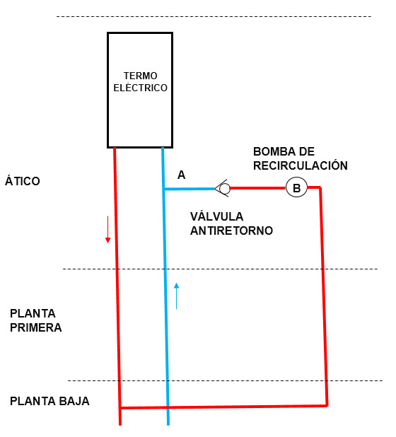

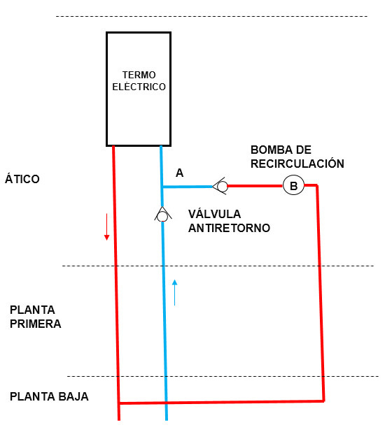

    Hola a todos, mi intención es poner una bomba de recirculación para ahorrar agua cada vez que se abre el grifo de agua caliente, a ver si me podéis ayudar.
    ¿Pudiera funcionar este circuito simple con un termo? (Adjunto esquema). Más adelante colocaría el panel solar en la cubierta del ático.
    Saludos y gracias.
    Miniaturas adjuntadas Miniaturas adjuntadas Bomba de recirculación-snap1.jpg

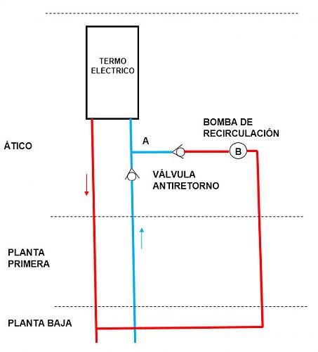

    El esquema es correcto, yo pondría otra antiretorno en la fría antes de la T donde se unen la recirculación y la fría.
    Y la bomba circuladora, para que no sea un derroche energético la controlaría mediante un pulsador, un temporizador (reloj de escalera) y un termostato.

    Gracias por la respuesta.
    Pues el fontanero parece que nunca ha instalado una bomba de recirculación, el punto más problemático es el que está señalado con "A", me dice que cree que no funcionará asi, que al termo le entrará de la tubería de fria no de la bomba, que para esto hay unos termos especiales.
    Tengo que asegurarme, son muchos metros de tubo.
    No lo tengo claro, supongamos que en la tubería de agua fria hay más presión que en la bomba, funcionaría?
    Ayuda por favor.

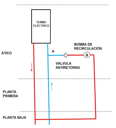

    Hola Magol, si que funcionará, aquí no intervienen ni presiones ni nada, la circuladora moverá el agua en un circuito cerrado a X presión, esta claro que si abres el grifo del agua caliente no circulara, pero la intención es que circule antes de que abras el grifo (para que te llegue antes claro).

    Esa válvula de retorno que has puesto en la tubería de agua fría, es realmente necesaria, la presión que tengo es baja y estoy intentando colocar los menos elementos posibles en la línea principal.

    Se supone que el termo llevara una válvula de seguridad anti-retorno que seguramente te provocara mas perdida de carga, el agua no debe de volver hacia atrás pero yo la pondría.
