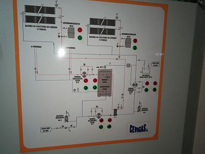

    Buenas tardes chicos,
    Os cuento, tengo que visitar una instalación solar térmica en la cual tienen el problema de que en el circuito primario tienen temperatura pero en el secundario solar no alcanzan los 40ºC y en deposito no pasan de 35ºC.
    Supongo que el problema debe estar bien en el intercambiador que no tenga tamaño suficiente, el cual con la superficie de los paneles puedo saber si esta bien dimensionado, o que la bomba de secundario sea pequeña.
    Para determinar el tamaño de la bomba secundario, por un lado puedo sacar la perdida de carga por longitud de tubería, perdida de carga del intercambiador y deposito,...
    Mi duda es la siguiente:
    ¿pero como sabeis el caudal del circuito secundario, para con la perdida de carga ver el punto de trabajo y compararlo con la curva de trabajo de la bomba?

    Hola a todos,
    Ya estuve en la instalación y os doy mas datos,
    La instalación cuenta con dos baterías de paneles, una de 12 y otra de 15, el área de apertura de los paneles es de 2,352m², cada batería en la azotea de un edificio y va las dos a un mismo intercambiador de placas, situado en el sótano -3, en total son 11 alturas desde cada batería hasta la sala.
    Os cuento, tienen un intercambiador de 175 kw (¿No es muy exagerado para 27 paneles?) y un depósito en el secundario de 5000 litros. El primario lo ha revisado el mecánico y esta bien, tiene caudal y no hay problemas de aire. Entre intercambiador y depósito habrá 3 metros de tubería como mucho.
    El intercambiador tiene termómetros en las salidas de primario y secundario. Me comentaba el mecánico que en verano la entrada del primario estaba a 70 y la salida del secundario no llegaba a 40 ºC
    Voy a comprobar la bomba del secundario pero a ver que os parece a vosotros. Adjunto foto del esquema.

    pelopico está desconectado Forero
    nov 2009
    GRANADA
    37
    Predeterminado Re: Falta temperatura secundario solar
    En mi instalación no calentaba el secundario porque tenia aire en el primario, en primer lugar, y en segundo lugar no se porque la valvula de seguridad del primario que esta en las placas echo todo el anticongelante por ella con lo cual se quedo medio vacio, los instaladores con una bomba manual me metieron el liquido a presion de 2 bares aprox. y empezó a funcionar correctamente.Temperatura del primario es altisima por estar en la zona sur de españa, ha alcanzado los 130º y del agua 70º.Es un sistema forzado.Un saludo
