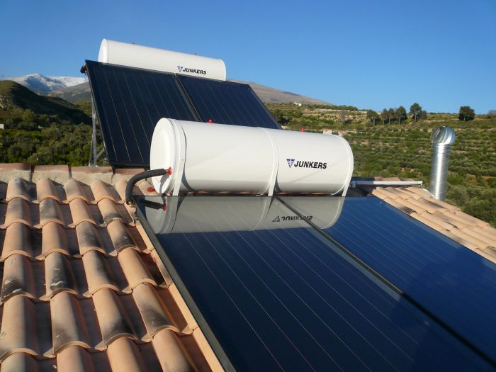

    Hemos comprado una sistema Junkers TSS 300 para techo inclinado.
    El techo tiene 17 grados de inclinación y para un mejor rendimiento en invierno queremos 36 grados o más (Ubicación Mijas Costa).
    Pregunta : ¿el acumulador lo podemos poner bajo el nivel del lado superior de los placas? O cual es la altura mínima para no perder el efecto termosifón?

    Ese equipo no está diseñado como uno de perfil bajo, que es lo que pretendes si pones el acumulador por debajo de la parte alta de la placas.
    Perderás mucho rendimiento, y tendrás recirculación nocturna por falta de la válvula antitermosifónica. Esta recirculación hará que de noche pierdas todo el calor acumulado durante el día.
    Esta válvula no la tiene este equipo porque no la necesita, siempre y cuando el acumulador esté por encima de las placas.
    Altura minima para un funcionamiento correcto, la base del acumulador rasante con la parte alta de las placas.
    Aqui lo ves en tejado y sobre estructura. Pero siempre el depósito por encima de las placas.
