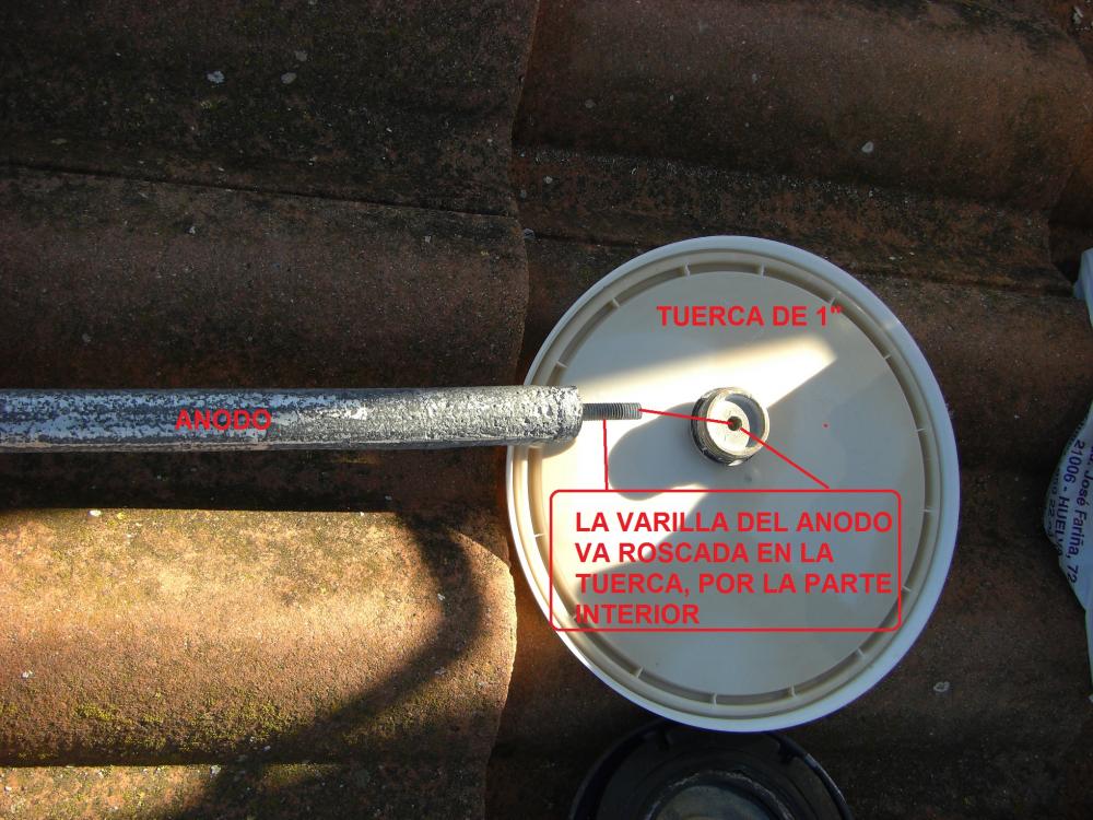

    .-Lo principal, el ánodo cuanto antes los repongas mejor. No sé si está sujeto a una tuerca o se introduce en uno de los tubos centrales, como he visto en youtube en algunos equipos. Tú lo que has visto donde está alojado sabrás bien de que tipo es.
    Aquí tienes uno de los alojados en el tubo ánodo de magnesio for nonpressurized Water tank, cleaning for solar water heater | eBay. A esta empresa de china le he comprado un par de cosas y sin problemas. Tarda en venir el artículo entre 14 y 21 días.
    Si la rosca es M8, tambien puedes buscar mas cerca, cortarlo de largo si es necesario y adaptarlo al soporte plastico.

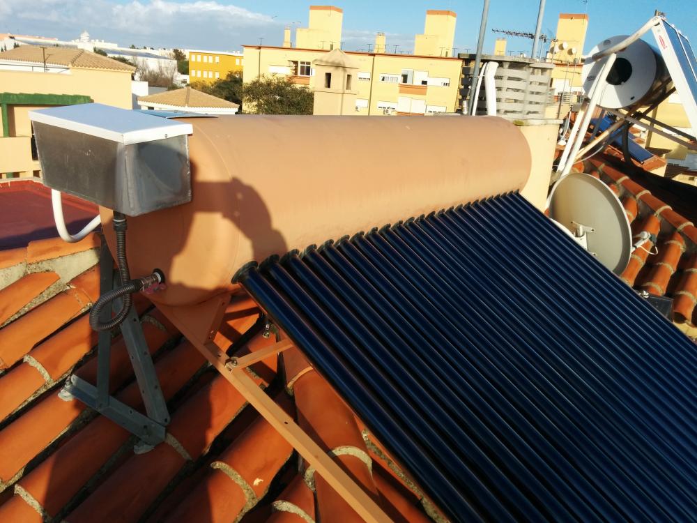

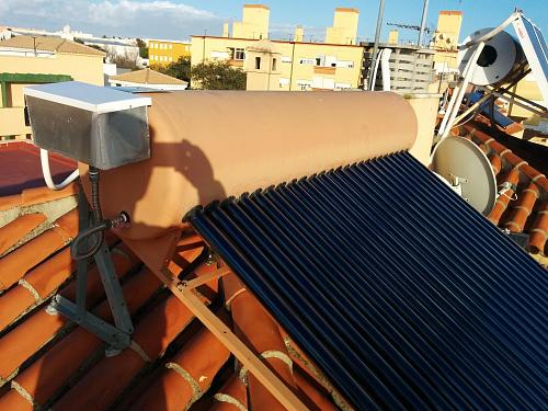

    Buenas en un rato te paso unas fotos.
    Me pide 5 mensajes para subi imagenes, creo que despues de este ya podre

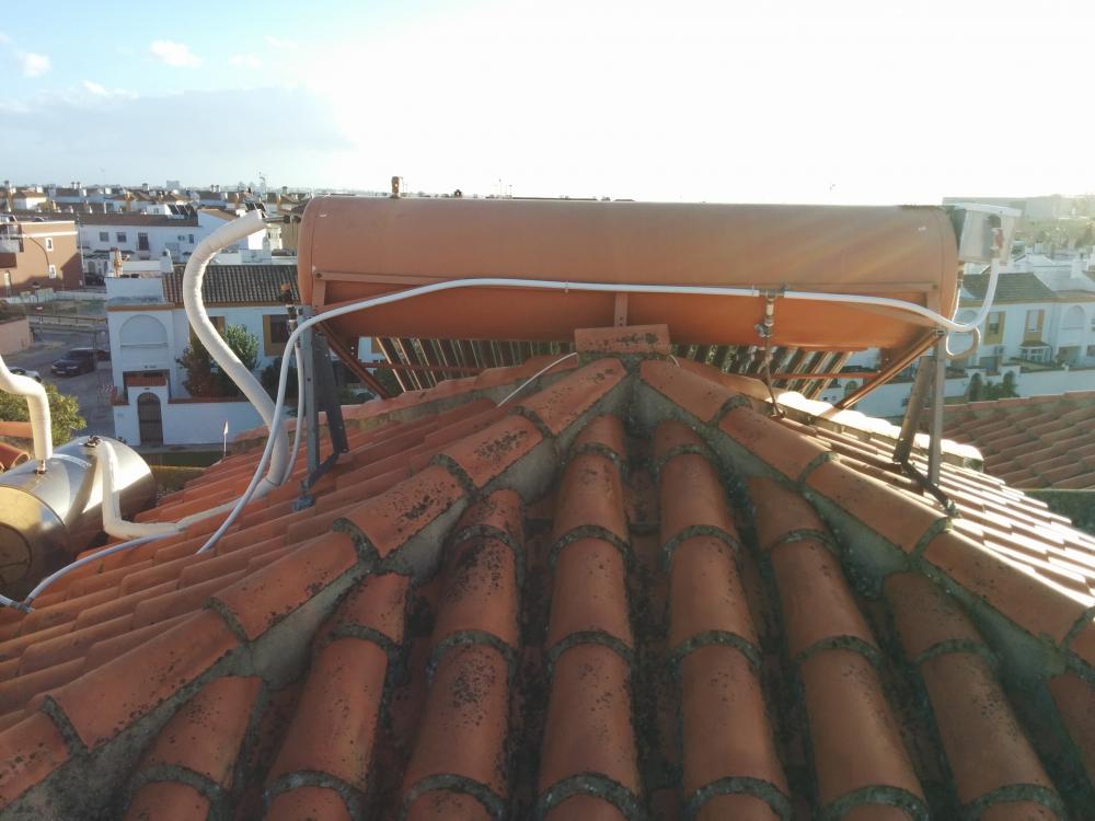

    Te pongo unas fotos de mi instalación,por favor dime todas las mejoras que le harías por que cuando la comparo con algunas que he visto aquí es de autentico chapuzas, lo que tiene a la izq. es una especie de cisterna que lo que hace es reducir la presión del agua que entra en el acumulador, se la pusieron previo pago ya que la original daba problemas y aun así la tuve que pagar... costumbre de IEDES.

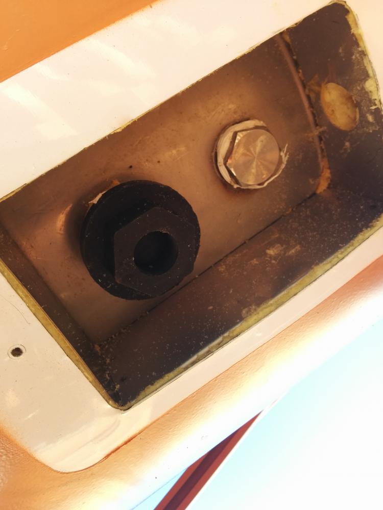

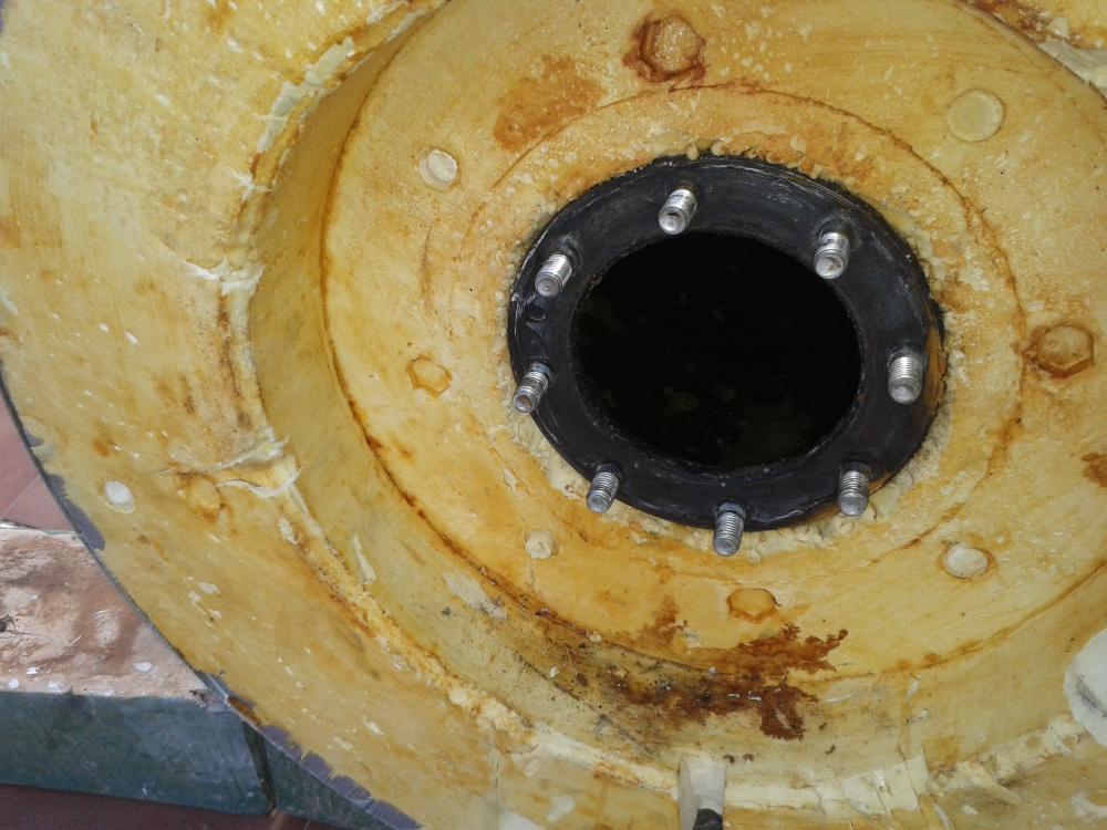

    En la siguiente aparece una tapadera que tiene en la parte baja, ahí aparecen el ánodo y el agujero para inspeccionar el interior supongo.
    Archivo adjunto 12133

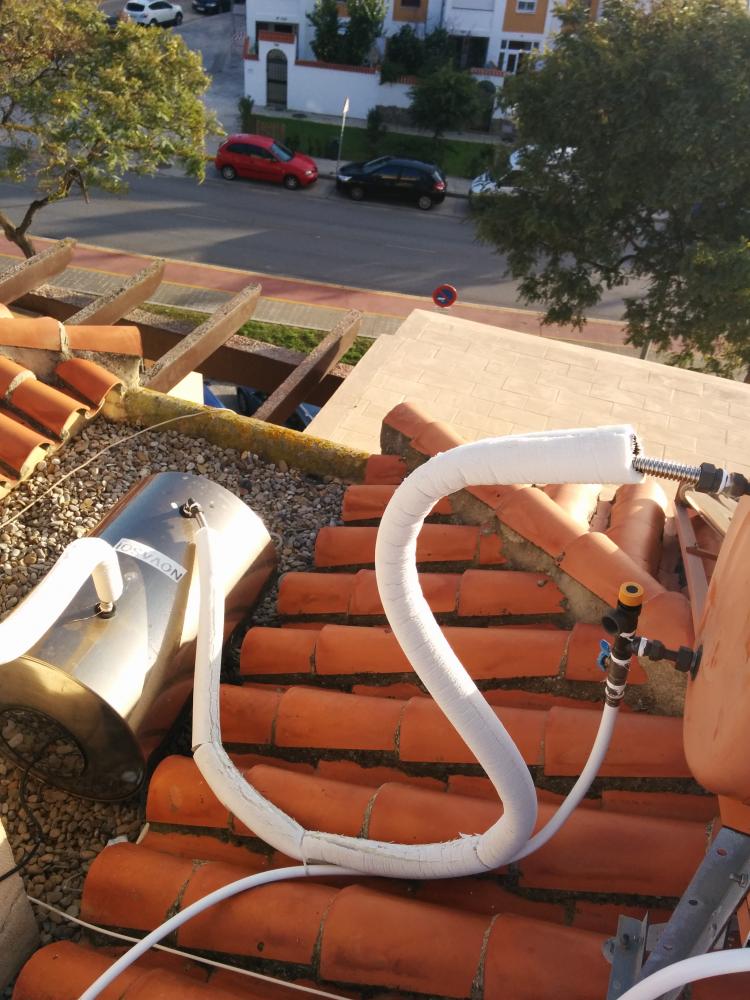

    Aquí aparece el calentador auxiliar y en el acumulador de agua la salida de arriba es de agua caliente y la de abajo no se para que es exactamente, es agua fría pero no se para que esta ya que en teoría el acumulador se rellena por el regulador de presión "artesanal".
    Archivo adjunto 12135

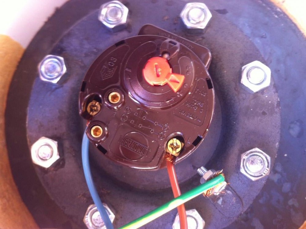

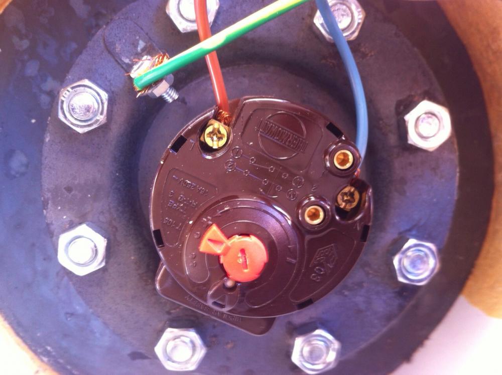

    Aquí aparece el regulador de la resistencia del termo auxiliar, mi duda es que significan esas señales de 1 punto y 2 puntos en el extremo positivo.
    Archivo adjunto 12136

    Vamos poco a poco. Creo que aún no has comprendido como funciona tu sistema.
    Mira este enlace, donde se vé el esquema interno del acumulador. http://www.fujisol.com/pdf/termosifon%20FUJI-IS150.pdf. Este equipo es igual que el tuyo, sólo cambia la ubicación de las conexiones.
    La entrada inferior izuierda de agua fría es la del serpentín. Por ahí entra el agua, circula por el serpentín y sale por la toma superior del lado izquierdo.
    Si miras el esquema del enlace anterior, veras las mismas tomas por debajo y en el lado derecho.
    El depósito artesanal que te han puesto es para mantener el acumulador siempre lleno de agua, ya que parte de ella se evapora por la toma superior. Este agua acumulada no se usa para el consumo, si no hubiera evaporación, el agua siempre seria la misma.
    El agua que tu consumes circula por el interior del serpentín. El serpentín está sumergido en el agua caliente acumulada. Como el serpentín está sumergido en agua caliente, éste a su vez calienta el agua fría de la red que circula por interior.
    Dime si lo has comprendido ya, y te sigo contando cosas de tu equipo.

    El sistema de llenado artesanal es por gravedad, ya que el acumulador no soporta presión apenas, creo que en torno a 0,5 bares como mucho. Si soportara presión, se le conectaria una tuberia de la red directamente y ya está. Además, los tubos tampoco soportan mucha presión. Y la unión entre los tubos y el depósito mediante juntas de goma, tampoco lo soportaria.
    Por eso se pone un recipiente lleno de agua como depósito auxiliar. El nivel de agua que tiene el depósito auxiliar es el mismo que tiene el acumulador internamente. Si lo subieras, el agua rebosaria por el tubo de ventilación. Si lo bajas, el acumulador estaria menos lleno de agua y por tanto parte del serpentín no estaria totalmente sumergido en agua caliente, con lo que el agua que tu consumes se calentaria menos. El nivel de llenado del depósito auxiliar se controla mediante una boya igual que la cisternas de los baños.
    Hay otros sistemas de llenado un poco mas sofisticados, pero usan una centralita, un sensor dentro del depósito y una electroválvula.
    Tambien hay quien no usa ningún sistema de llenado automático, lo hacen de forma manual, como gorrion04, ya que el suyo se averió al año. Simplemente tiene una llave de corte, y cada cierto tiempo abre y calcula el llenado a ojímetro. Si te pasas, el agua rebosará por el tubo de ventilación.
    Veo que el tuyo es artesanal, pero de acero inoxidable. La mayoria mueren por fallos en la boya y por oxidación.

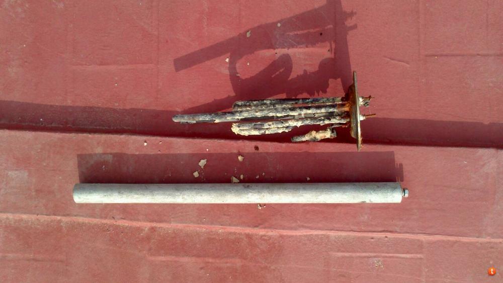

    Repón el ánodo gastado. Aquí tienes un enlace donde venden muchos tipos http://www.recambiosmurcia.com/home?...120&Treeid=118. La primera medida es el díametro, la segunda es la longitud del mismo y M4 o M8 es la rosca de la varilla. Lo mas corriente es M8.

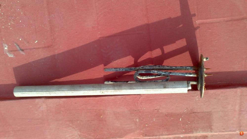

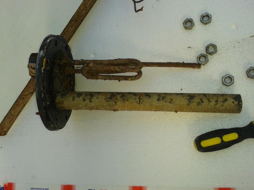

    Archivo adjunto 12151 En esta foto del mio se ve la tuerca donde está enroscado el ánodo. El mio es M8. Saca el tapón del tuyo y compruebalo. Mide el diámetro del agujero de la tuerca del tuyo, y compra un ánodo que quepa por el mismo.
    Archivo adjunto 12152 El tapón negro creo que es el hueco donde se alojaria la resistencia eléctrica. Como no la lleva, el hueco está taponado. Si quitas esa tuerca negra te puede facilitar la limpieza interior del acumulador.
    Mira a ver si el termo eléctrico tiene ánodo . Si lo lleva deberias reponerlo tambien. Puede que esté alojado tras la tapa de registro que tiene 8 tuercas. Así de camino limpias el interior de ese termo que puede tener mucha suciedad acumulada.
    Para ello, lo desconectas de la red electrica. Desconecta los cables. Afloja poco a poco las tuercas, hasta que empiece a vaciarse. Cuando deje de salir agua, afloja totalmente las tuercas y abre la boca de registro. El ánodo puede estar cogido como se vé en estas fotos:
    Archivo adjunto 12157
    En corriente alterna no hay polos positios o negativos. Hay fase "L" y neutro "N". El cable se conecta donde pone N y L, y 1 y 2 son los contactos de la resistencia (la carga del circuito). El dibujo que hay en medio quire decir que el termostato conecta y desconecta simultáneamente los 2 hilos del circuito.
    La pieza roja que se puede girar con un destornillador es el ajuste de temperatura del termostato. El tuyo vá de 0 a 80ºC. Por la posición que tiene debe estar en 60ºC aproximadamente. Creo que es un poco alto. Es más cómodo para el usuario, pero te consume más electricidad.
