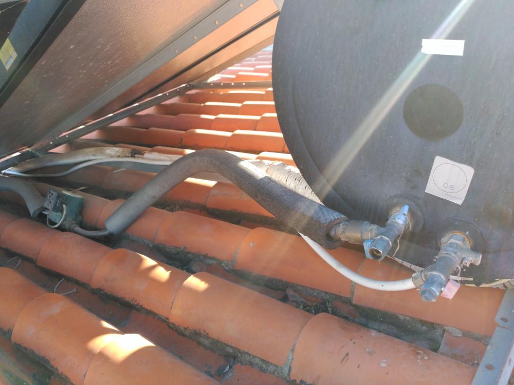

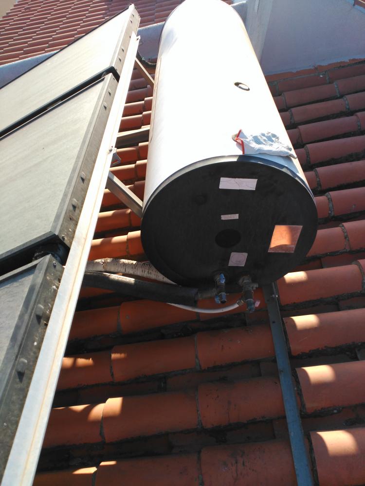

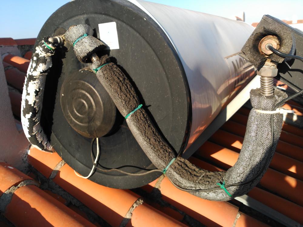

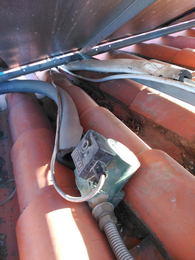

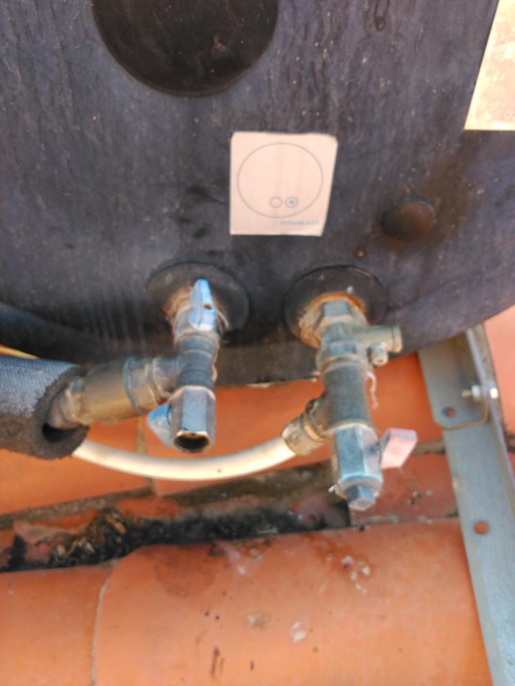

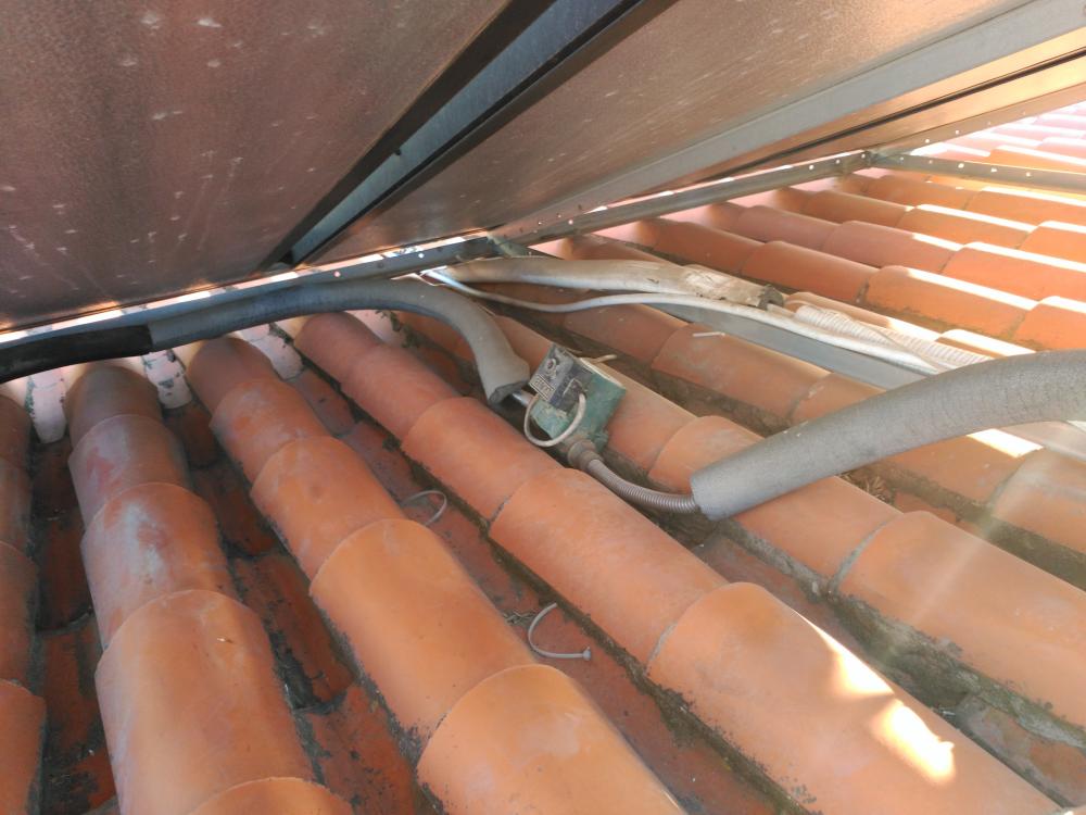

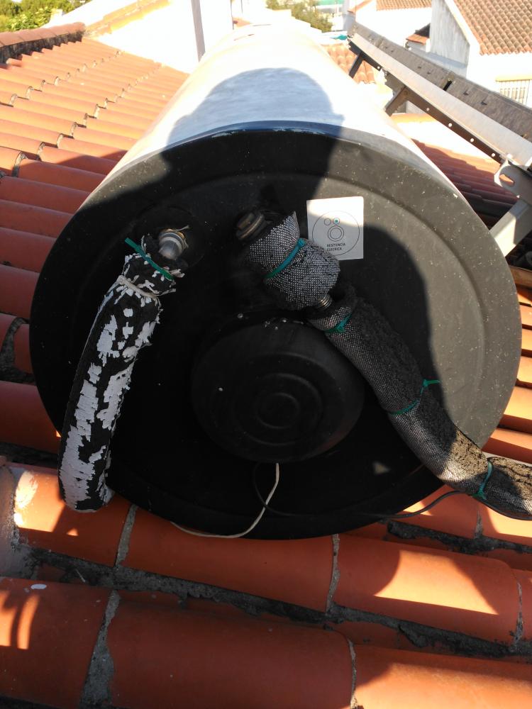

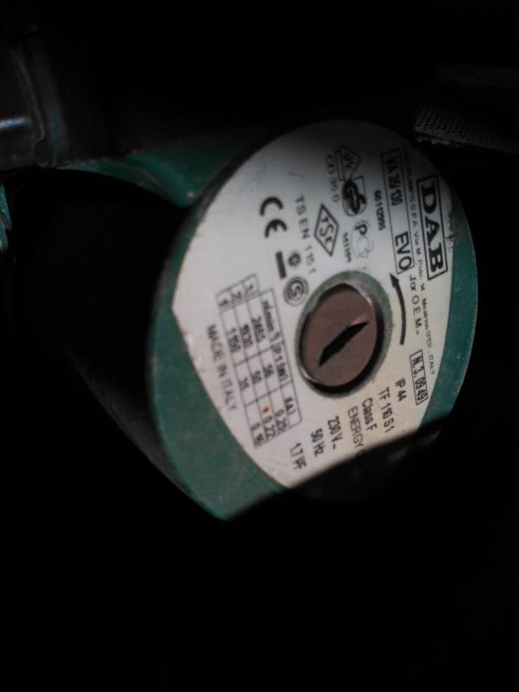

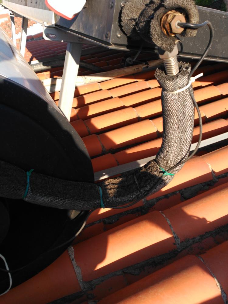

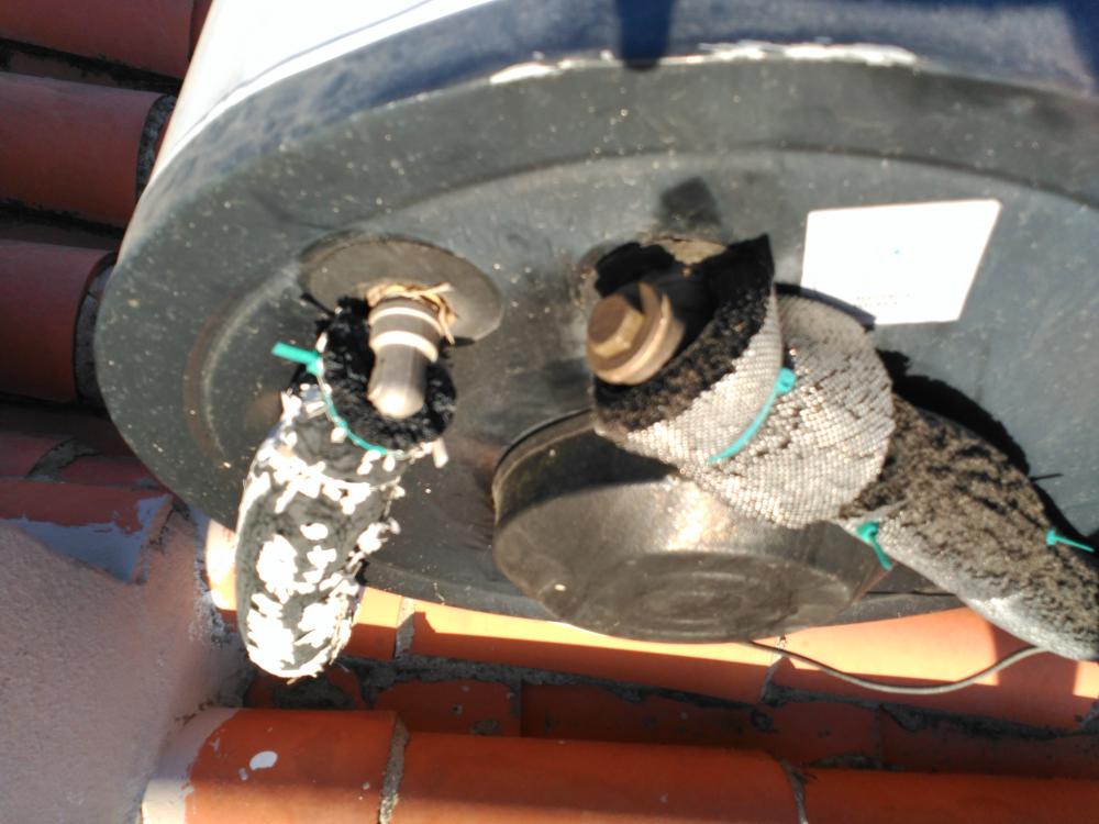

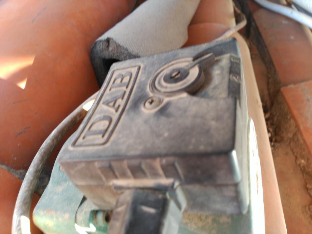

    Buenos días, realicé una tanda de fotos de la instalación y volví a comprobar que la bomba funciona (al menos suena cómo si estuviese funcionando). Ésta primera es de la instalación general, se aprecian los tres paneles y el lado en el que está la entrada de la tubería de fluido termoportante desde la bomba :Avería NOVASOL VTS 300-img_20160821_194310.jpg Éstas son del lado opuesto, con las entradas de agua sanitaria (creo que ésta es la entrada) y la salida de retorno a los paneles solares de fluido termoportante, también están en este lado las entradas de cableado de la sonda de temperatura del depósito de agua y en el panel solar, en la inserción de la tubería, , de la sonda de temperatura del fluido termoportante Avería NOVASOL VTS 300-img_20160821_194046.jpgAvería NOVASOL VTS 300-img_20160821_194057.jpgAvería NOVASOL VTS 300-img_20160821_194106.jpgAvería NOVASOL VTS 300-img_20160821_194430.jpgAvería NOVASOL VTS 300-img_20160821_194349.jpg

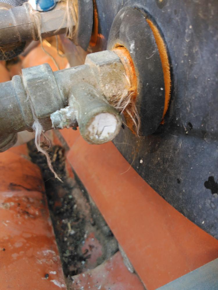

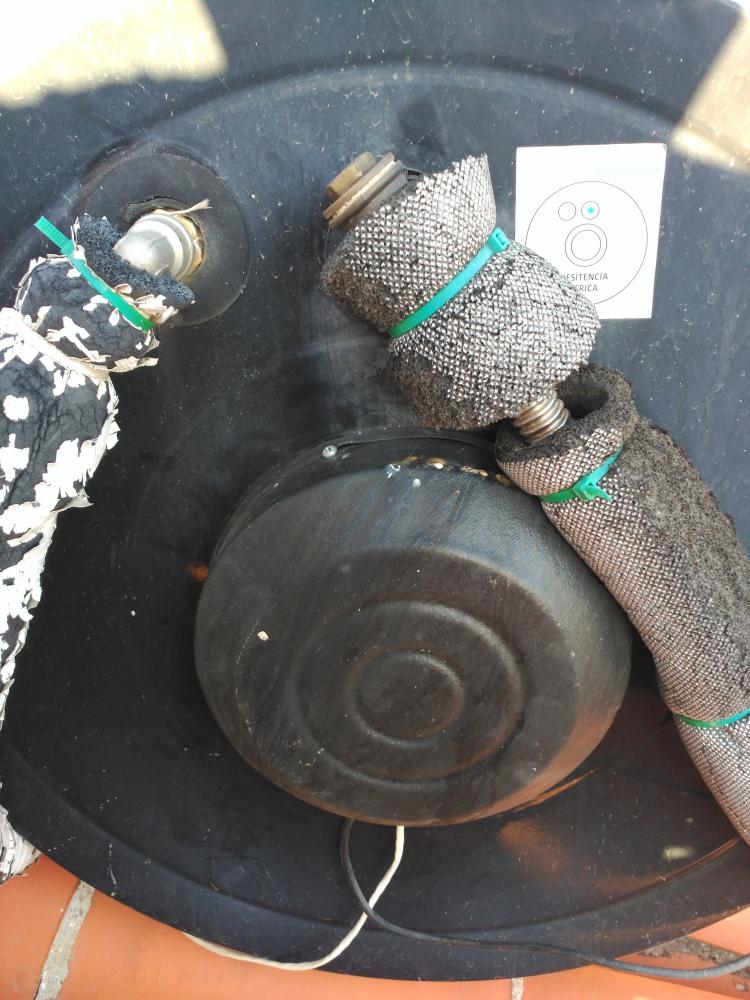

    En éstas otras fotos, se ve el lado opuesto, con la entrada de fluido desde la bomba y la salida (creo que es salida) de agua caliente del depósito : Avería NOVASOL VTS 300-img_20160821_194127.jpgAvería NOVASOL VTS 300-img_20160821_194149.jpgAvería NOVASOL VTS 300-img_20160821_194154.jpg, en ésta última se aprecia la bomba sobre las tejas, y detalles de la bomba en las tres siguientes :Avería NOVASOL VTS 300-img_20160821_195744.jpgAvería NOVASOL VTS 300-img_20160821_195725.jpgAvería NOVASOL VTS 300-img_20160821_195713.jpg

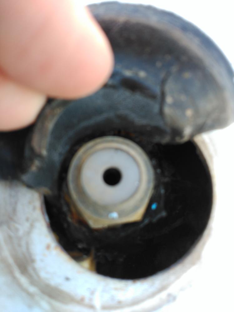

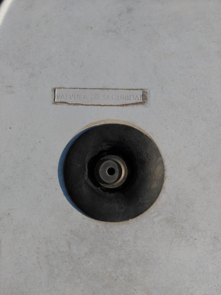

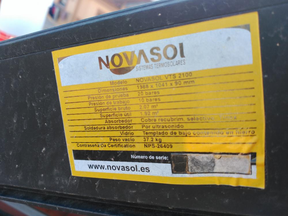

    Estos son detalladas de las válvulas de seguridad : Avería NOVASOL VTS 300-img_20160821_194121.jpg Avería NOVASOL VTS 300-img_20160821_195210.jpgAvería NOVASOL VTS 300-img_20160821_195949.jpg, ésta última , tenía bastantes incrustaciones, la foto se la tomé después de limpiarla un poco y se aprecia que el sello de plástico blanco, está agrietado y parcialmente roto (¿es esto un problema y debería de cambiar esta válvula?). Por último, esta pegatina está en el lateral de los paneles solares con sus características: Avería NOVASOL VTS 300-img_20160821_194305.jpg

    Hoy he vuelto a comprobar la válvula de purga para ver si tiene fluido termoportante, y vuelve a suceder lo mismo, suelta un poco de aire a presión , cae un poco de líquido (bastante oscuro) y ya no sale nada más. Sin embargo, la sonda de temperatura va subiendo de temperatura a lo largo del día y luego se va enfriando por la tarde, llegando hasta los 115º, que me parece excesivo para no tener nada de fluido, supongo que debe de haber algo de fluido atrapado en aquella zona y es eso lo que se va calentando.
    En cualquier caso, la bomba parece funcionar, por lo que lo suyo creo que sería limpiar y reponer el fluido del primario, algo para lo que necesito asesoramiento, pues no tengo ni idea de cómo se hace ni de qué fluido utilizar, tanto para la limpieza como para el relleno.
    Un saludo a todos!

    El equipo esta despurgado,por eso no te funciona y te coge esas temperaturas, deberías de solucionarlo lo mas pronto posible por que al estar sin liquido no es bueno para el recirculador trabajar en vacio, se te puede estropear.
    Lo primero q tienes que hacer es limpiar el circuito para sacarle toda la porquería que tiene, a primera hora de la mañana o ultima de la tarde para q los paneles no estén calientes y te puedas quemar.
    Primero tienes q hacer un puente desde la llave roja q tienes el la entrada de agua fría hacia la llave azul q tienes al lado para meter agua , luego quita el tapon q tienes al otro lado en el retorno de placas para purgar primero por ahí, cierra la llave azul q tienes abierta q esta junto al deposito y abre la azul y la roja q están cerradas para q empiece a meterle agua a las placas y asi irlas limpiando, deja que corra el agua hasta que veas q sale limpia.
    Luego corta el agua y quitas la valvula de seguridad del primario y colocas el tapon y vuelves a meter agua para limpiar el serpentin del acumulador y lo mismo hasta que veas q el agua sale limpia.
    Luego cuando ya veas q esta limpio el circuito vacia las placas y el serpentin todo lo que puedas, lo haces desaflojando el tapon que tiene la placa en la parte baja y también quitando el latiguillo usaste para hacer el puente para meter agua y abriendo la llave azul q cerraste .
