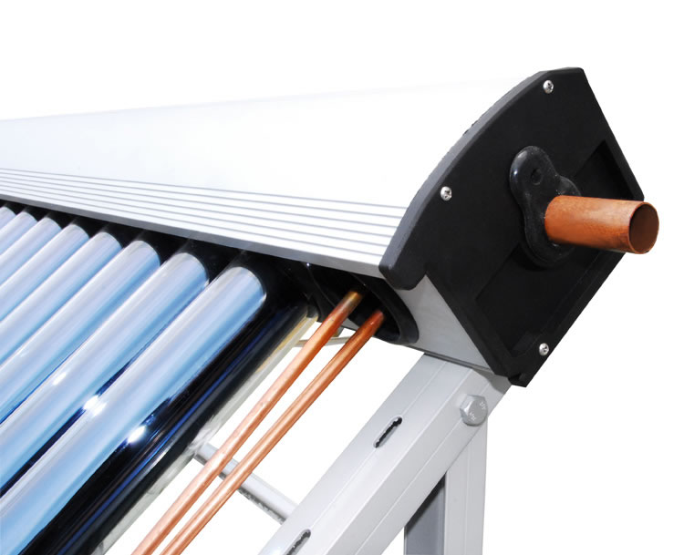

    Tengo un sistema Drain Back ACV al cual le hemos querido cambiar la placa captadora plana por un sistema de 16 tubos de vacio U pipe para conseguir mas rendimiento.
    Para ello hemos añadido al sistema Drain Back vaso de expansion, valvula de seguridad, y purgador automatico por el cambio de sistema.
    Hemos revisado que todo este ok, y cuando hemos puesto en marcha la bomba de recirculacion han explotado literalmente 5 tubos por la parte de abajo. Solo se han roto los tubo, no pierde agua ni parece que haya fugas.
    Quisiera saber ¿porque han explotado? ¿que hemos hecho mal?
    Saludos y gracias por vuestro tiempo
    Jose

    Hola,¿podría ser por un schok térmico?El u-pipe es un sistema q apenas ya se usa.El heat pipe lo ha sutituido.

    Lo habeis llenado dandole el sol a los captadores?, si es asi antes de llenar la "U" de cobre ya hay vapor, por lo tanto el cobre dilata y se mueve y si hace mucha fuerza contra las paredes del tubo de vacio lo rebienta, yo solia cerrar un poco las "U" para que no pasase eso.
    Otra cosa... no se como lo habeis planteado, pero se supone que las cualidades del drain back es que este vacia las placas y evita los problemas de sobrecalentamiento, sobrepresiones y heladas, pero con un tipo "U" es imposible que se vacie, se podran vaciar las tuberias y el tubo de cobre del colector, pero las "U" no se van a vaciar.
    Suerte y un saludo

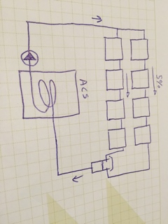

    Mi sitema heat pipe es asi , sin presion ni vaso expansionNombre:  Image1461772998.865395.jpg

    El drain back lo hice con una capacidad de unos 25 lts y ni un problema , lo unico que cada mes lo relleno

    Estimado pepezulu2010,
    Básicamente los tubos han explotado por el salto térmico tan fuerte al poner en marcha la instalación.
    Lo ideal es que, o bien esperes a un momento de baja radiación (primera hora de la mañana, o ultima hora de la tarde) y repongas los tubos y pongas en marcha el sistema, o tapa todos los colectores un día antes y repones los tubos y haces la puesta en marcha.
    En cuanto a la inclinación, para la inclinación que tu comentas (5º) solo puedes usar U type, con los heat pipe necesitas inclinaciones superiores a 15º, aunque lo recomendable serian a partir de 30º.
    No es nada preocupante, solo el problema del salto térmico, date cuenta que el u type podía estar en aquel momento funcionando en vacío a mas de 100 grados... y el tubo a temperatura ambiente. Hemos tenido esa experiencia también.
