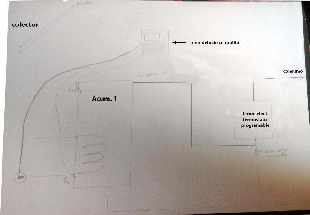

    El tema es que estoy dimensionando la instalacion de ACS solar, forzada, para una vivienda unifamiliar y como energia de apoyo se usara electricidad, la cual entrará en funcionamiento cuando no se pueda alcanzar mediante la energia solar una temperatura de 40 ºC (lo mas logico es que sea en invierno)
    Mi duda en concreto es, Cómo hacer para que esto se logre con eficiencia y ahorrando la mayor cantidad de electricidad posible?
    Yo me he planteado dos diseños:
    1- Primer diseño (imagen numero 1)
    Con respecto a este esquema:
    En verano el agua caliente no pasaria por el segundo acumulador gracias a la programacion del regulador
    En invierno si no se alcanza la temperatura de consigna, el agua se desviaría y pasaría por el segundo acumulador, el cual entraria en funcionamiento segun la programacion de la centralita, teniendo en cuenta los habitos de consumo de la vivienda.
    Dudas:
    - Aunque regulador es muy completo, tendría que usar otro termostato para controlar la valvula y la resistencia?
    - Que pasa cuando algun miembro de la familia se salte la rutina y vaya a utilizar la ducha en un horario fuera de la programacion?

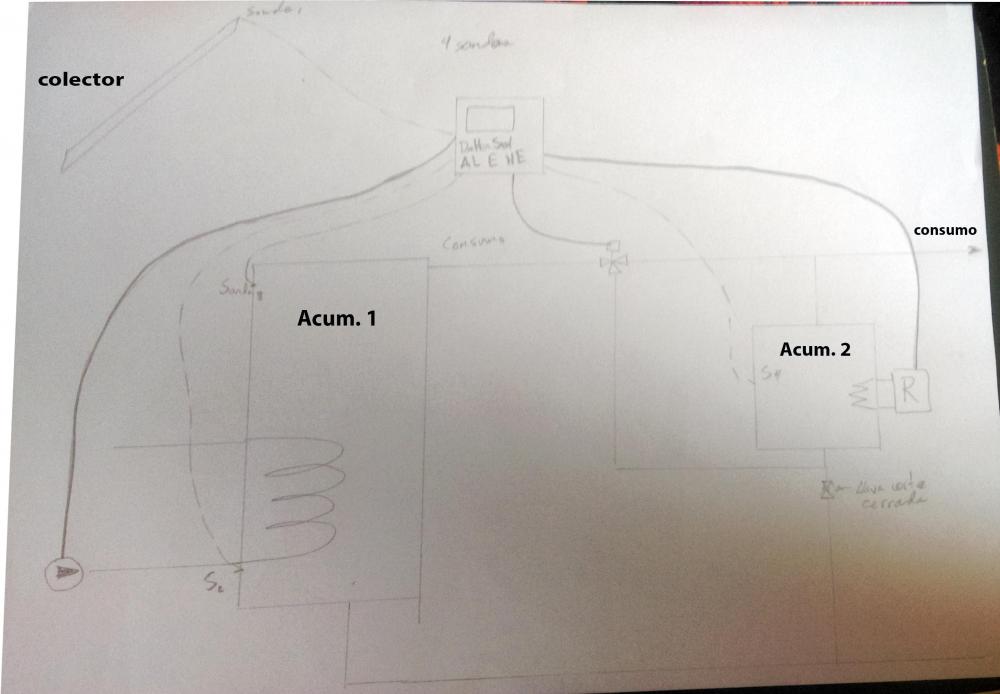

    2- Segundo esquema
    ACS SOLAR + APOYO TERMO ELECTRICO-regulacion-x-centralita-termo-electrico-programable.jpg
    Esta segunda opcion sería con cualquier otro termostato y en vez de un acumulador con una resistencia, utilizar un termo con termostato pogramable. En este caso siempre pasaria el ACS por el termo, incluso en verano.
    En invierno se programaria el termo en dependencia del consumo de la familia y de la tempratura que se desee obtener.
    Les agradeceria que me indicaran cual de las dos opciones esta bien, o si no estan bien ninguna de las dos
