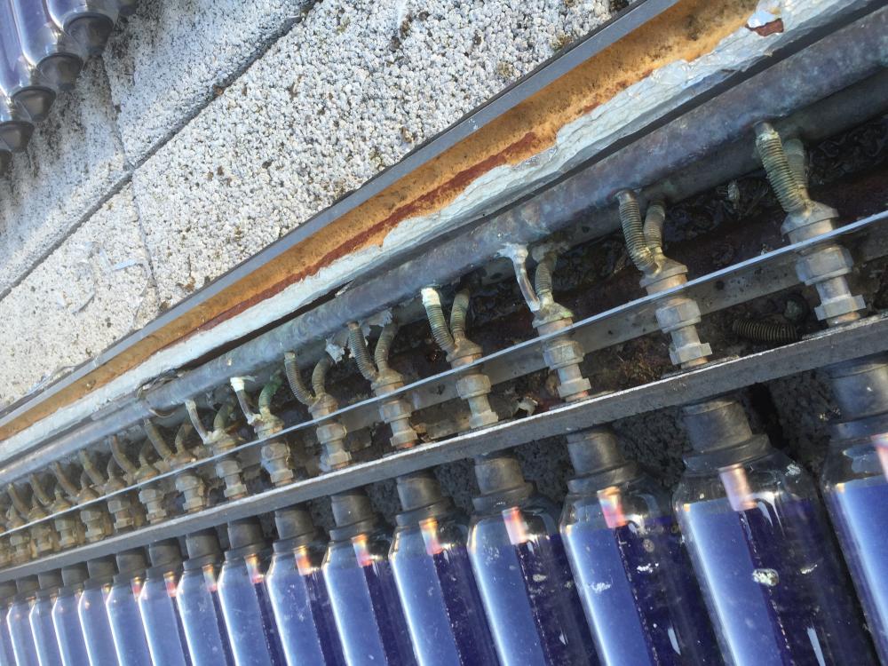

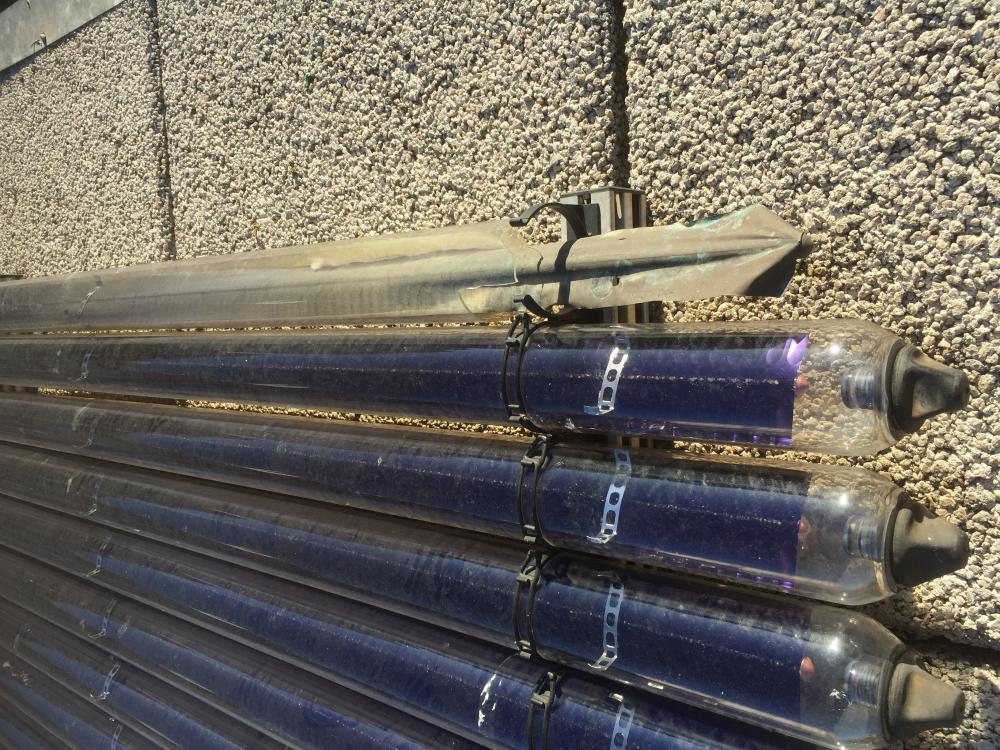

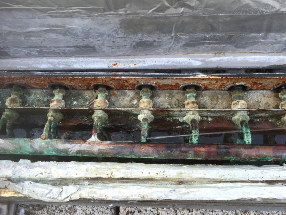

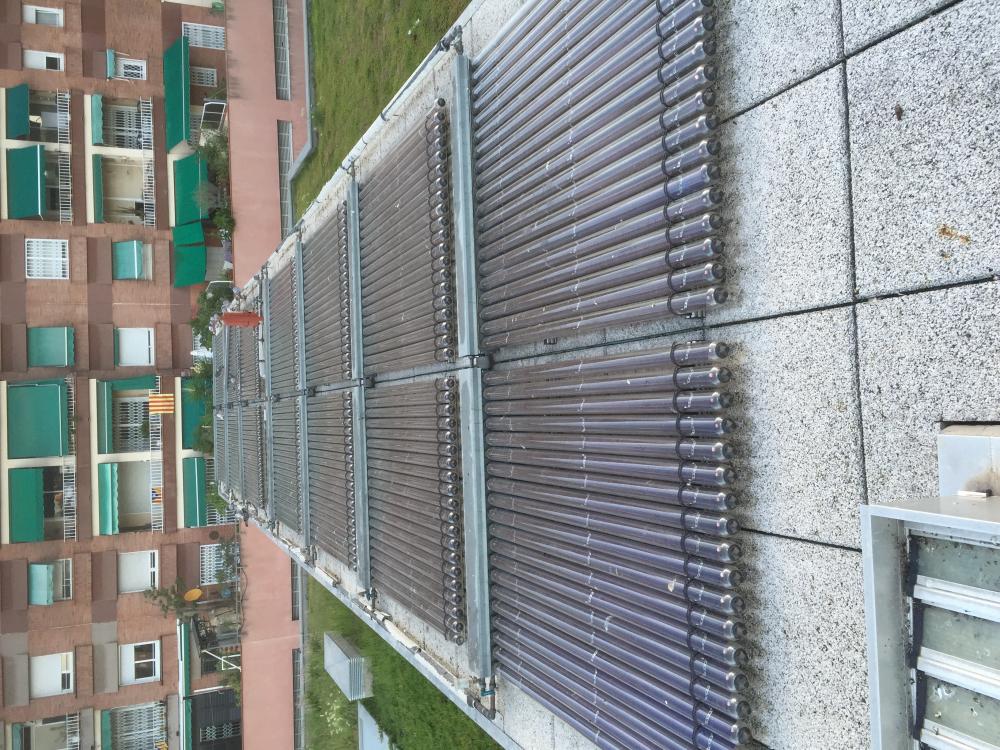

    Hola buenos dias a todos, me presento, me llamo miquel y soy nuevo en este foro pero ahora que lo he descubierto espero poder compartir con vosotros todas las experiencias vividas en instalaciones jeje bueno vamos al tema, en el centro donde llevo el mantenimiento integral de las instalaciones me encuentro con un sistema de placas solares termicas de tubos de vacio, el sistema desde el primer dia que llegue me dijieron que no funcionava y que estaba parado, yo actualmente estoy estudiando 2 de grado superior de instalaciones termicas y de fluidos y quiero intentar solventar con mis conocimientos y los vuestros el problema que tengo.

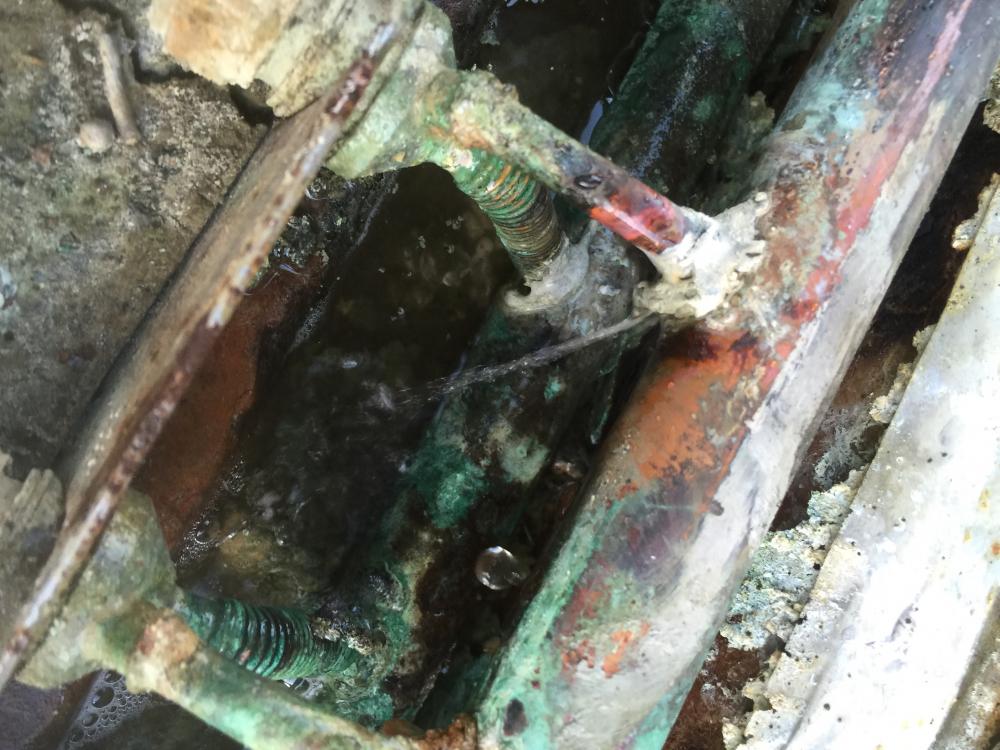

    basicamente me he encontrado que tengo un monton de fugas en los colectores de los tubos, tengo 14 paneles de 20 captadores cada uno un total de 280 tubos de vacio, al dar presion a la instalacion empiezan a salir todas las fugas, he visto que alguien lo intento arreglar pero con soldadura blanda de estaño,ahora pondre fotos del estado de los colectores para que me deis vuestra opinion de si con la autogena y variila fosforica podria tapar esos poros y almenos dar servicio de mas paneles, ya que ahora del total de 14 solo no tienen fuga 2 de ellos...

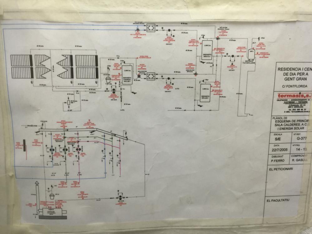

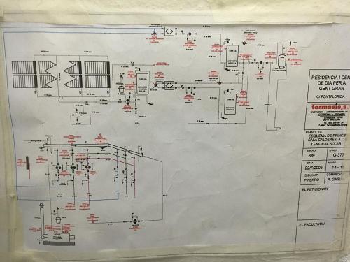

    tengo varias dudas tambien sobre algunas cosas, que temperatura pueden alcanzar estas instalaciones? Yo mencontre con todas las llaves de cada purgador abiertas, si el sistema puede alcanzar 100 grados y asi volverse vapor el agua esas llaves deberian estar cerradas para que no salga el vapor de los purgadores verdad? Existe en la instalacion un disipador de calor aire-agua, las llaves de los purgadores cuando has llenado y sacado el aire hay que dejarlas cerradas verdad? Pongo fotos y el esquema de la instalacion, gracias por vuestra atencion un saludo!!

    Hola buenos días Mikel369, con una autógena y una varilla que lleve un porcentaje alto de plata no tienen problemas en cerrar los poros. Usa decapante e intenta limpiar muy bien la zona a soldar(con un cepillo de acero)
    Por supuesto que una vez bien purgado el circuito los purgadores deben quedar cerrados. Y si llenas el circuito con glicol, además de bajar el punto de congelación subirás el punto de ebullición.
    Lo que no comprendo de esos colectores es por que siendo heat pipe llevan un doble tubo de colector.
    Suerte con el proyecto.

    Tal vez, comprando los "mezcladores" nuevos independientes de una marca mejor podría solucionar el problema.
    Reparar eso me parece harto difícil.
    La temperatura puede alcanzar 200 grados que es la temperatura donde el alcohol de los tubos alcanza su punto de equilibrio. Por ello es mejor utilizar glicol en el circuito primario.
