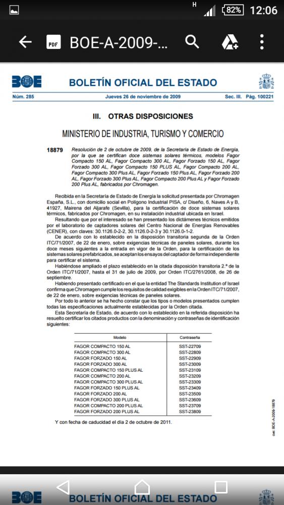

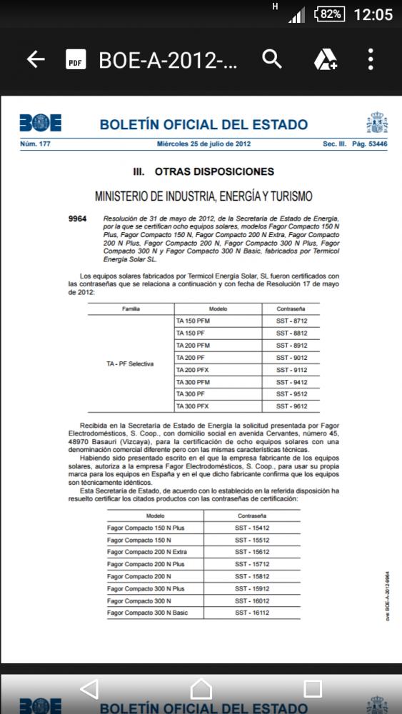

    Sobre el modelo de equipo q me deciis? Hasta donde puedo saber fagor no fábrica y si no me equivoco los equipos son hechos por termicol y anteriormente por chromagen. El problema es que no encuentro las características de ninguno de los dos. Supongo que la liquidación será a causa del cierre que tuvo fagor y por ese motivo no pueda encontrar mucho.

    Comentar que Termicol y Chromagen no fabrica los depósitos acumuladores de agua, era Fagor quien fabricaba y suministraba.
    Con respecto al modelo no te podría decir mucho pues no he llevado a cabo la instalación de dichos modelos, pero confío en ellos, siempre a estado respaldado por una empresa importante, aunque actualmente su situación actual dista mucho de lo que fue.
    De hay a que pensará que eran ellos los fabricantes.
