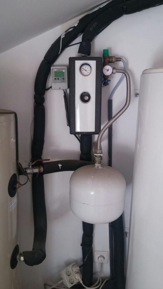

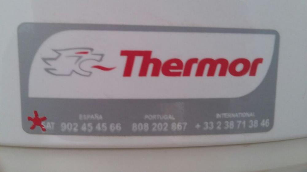

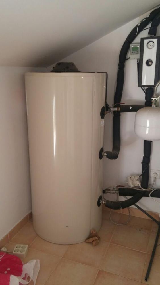

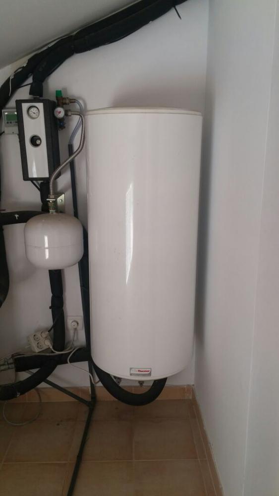

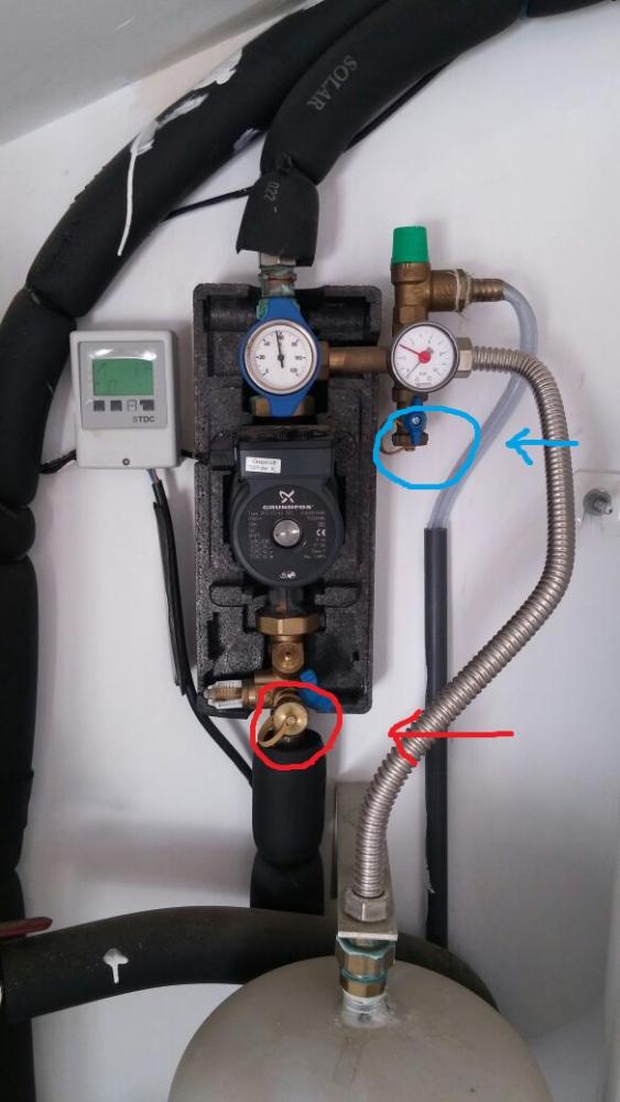

    Hola necesito ayuda, hace poco me mude a una vivienda que tiene ya la instalacion de agua ACS mediante placas solares con su correspondiente Termo + Termo electrico de apoyo, pero no se como verificar si esta funcionando correctamente o si tengo que darle algun tipo de Mantenimiento, aqui les adjunto fotos, y agradeceria cualquier ayuda u opinion.

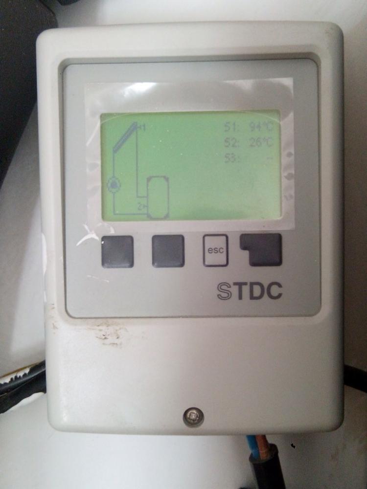

    PD: La temperatura del S2 siempre esta en 26 grados
    Miniaturas adjuntadas Miniaturas adjuntadas Necesito ayuda con instalacion Termo Solar + Termo electrico-20150617063730-4-.jpg   Necesito ayuda con instalacion Termo Solar + Termo electrico-20150617063730-3-.jpg

    Si esta en 26 es que no se hace intercambio, y eso se debe o que la bomba no funciona, o el sensor esta mal.
    Si no ha funcionado hasta ahora es que tiene que venir alguien y revisarla entera.

    Hola buenas tardes Albert_LCS, aparentemente creo que o bien el termo eléctrico es muy grande o me da la sensación que el acumulador solar no es de 300 L. Seguramente no le hayan echo la puesta en marcha al equipo o bien se haya vaciado el circuito primario. Quizás si nos echases una foto de la placa de características del termo que se encuentra por la parte baja del mismo donde las conexiones y otra foto de el grupo de bombeo con el cascaron quitado (es la pieza a la derecha del control digital, el cascaron de corcho debe de ir colocado a presión, con maña lo podrás quitar) Asegúrate de que las fotos las echas de cerca donde se aprecie todo bien, por que hay cosas que me cuesta ver.
    Por mantenimientos seria aconsejable que comprobases el estado del ánodo de magnesio del acumulador solar.
    Un Saludo.
    P.D. muy curioso el desagüe echo en PVC y que lo dejan que desagüe a la habitación, espero que haya un desagüe cerca. Y solo por curiosidad si me puedes decir el diámetro y la altura del acumulador solar te lo agradecería, para salir de dudas de su volumen.

    Si eso noto, que no se esta haciendo intercambio, la bomba si funciona, pero creo que esta funcionando al vacio ( con aire ), no esta pasando agua por ella.
    Gracias por tu respuesta Webofrito, ahora mismo no estoy en casa pero mas tarde le tomo una foto a las caracteristicas del termo electrico, y le tomo las medidas al termo solar, el chalet llevaria unos dos o tres años sin que viviera nadie, la puesta en marcha pense que enchufandolo bastaria, llevo unos 4 meses viviendo ahi y solo tenia el termo electrico en funcionamiento... hasta que me vino una factura de 200 el primer mes y de casi 400 euros los siguentes dos meses.... ahi mi interes en hacer funcionar el calentador solar, imagino que estara vacio el circuito primario, habra que purgarlo o algo, pero no se por donde empezar, asi que cualquier ayuda me va a venir bien, tengo una foto del grupo de bombeo, te la adjunto.
    Cita Iniciado por Webofrito Ver mensaje
    Un Saludo.

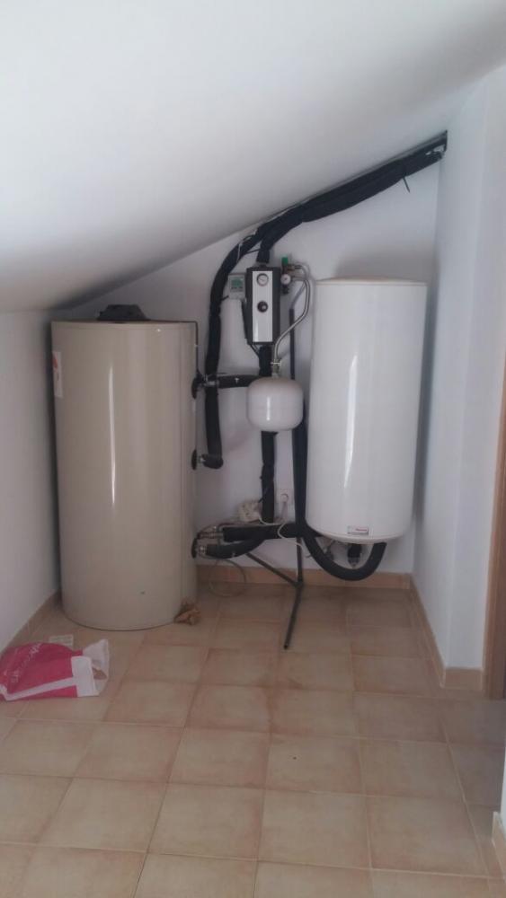

    Esta situado en la 3 Planta una especie de trastero en un costado de la buhardilla, dividido por una pared y una puerta y tiene un desague cerca, donde tambien esta la preinstalacion para el sistema de aire acondicionado y calefaccion por bomba de calor.

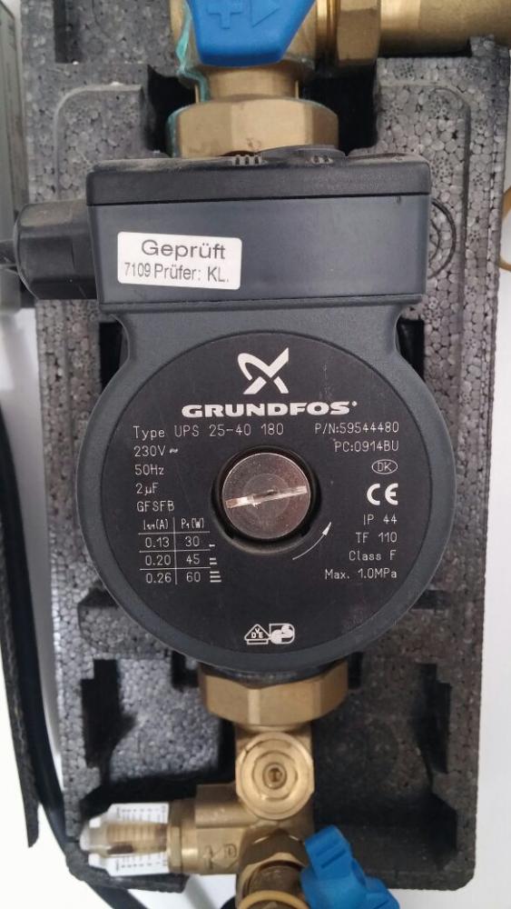

    Hombre desenchufa todo. Tu bomba trabaja en vacio y puede que te las cargado. La presión del sistema es 0. Tienes muy poco liquido solar y mucho aire.
    Tienes que llamar a alguien que te haga la puesta en marcha. Tiene que sacarte todo el liquido, que te haga un lavado, te rellena con liquido, hace una prueba de presión, si hay fugas se arreglan y, después de todo se deja en marcha.

    Gracias donc por tu respuesta, llamar a alguien y que me hiciera el mantenimiento imagino que seria mas que suficiente y quedaria funcionando, pero me gustaria poder aprender a hacerlo yo mismo, ya que la economia estos ultimos tiempos no me esta ayudando mucho, de momento logre poner el circuito en funcionamiento, recargandolo con agua y sacandole el aire, mis dudas ahora son ....
    He dejado los ajustes predeterminados para el funcionamiento del grupo de bombeo con energia solar, asi esta bien o los ajustes deberian ser otros ?
    Durante el verano puedo hacer funcionar el circuito primario con agua ? .... ya para septiembre le pondria anticongelante solar...
    Como me aseguro que ya no queda aire en el circuito.... ?
    Cual es la presion correcta que debe tener el sistema ?
    el caudalimetro... cuantos litros de agua por minuto seria el ideal ?

    El panel donde lo tienes? Esta en un tejado plano o inclinado? Tienes fácil acceso a el?
    Los ajustes no varían. Puede funcionar con agua sin problemas.
    Con que has hecho el llenado? Si lo has hecho manualmente, puede que te quede algo de aire. Si te baja la presión otra vez, o tienes fugas o hay aire en el circuito.
    La presión puede estar entre 0,8 - 2 bar, dependiendo de la altura donde esta el panel. Yo los dejo normalmente en 1,5.
    El caudal te lo dice el panel. Si sabes las características del panel, de allí se saca el caudal y te lo pones en el caudalimetro.
    También tienes que mirar el tema del termo. Si es termostático o no, me imagino que es. Si es asi, habrá que ver a que temperatura salta el termo.

    El Panel esta en un tejado inclinado, puedo acceder a el facilmente (la ventana de la buardilla da directamente al tejado )
    El llenado lo hice mediante la toma de la llave de corte que sale en el circulo rojo de la imagen que adjunto.... aunque tengo dudas de si debi haberlo hecho por la llave señalada en el circulo azul...
    La presion la tengo en 2 bar.... seguire tu consejo y la bajare a 1.5 y tambien mirare lo del caudal
    El termo a que temperatura es recomendable ponerlo para que salte.... creo que esta en 45 grados, pero tengo que mirarlo
    saludos y gracias
    PD: el llenado lo realice conectado una manguera del grifo de la bañera directamente a la toma de corte que tengo señalada en rojo en la imagen

    Buenas tardes Albert_LCS, vamos a ver por partes a ir solucionando dudas.

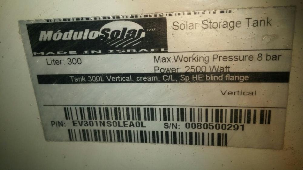

    Primero según las medidas que me has dado del acumulador solar: 49 y 113 cm.
    La pegatina de características dice que es de 300L. Que ya te digo que es imposible... la formula para calcular el volumen de un cilindro es : V= π ₓ r² ₓ h = π ₓ 0,25² ₓ 1,13 = 0,221 m³ = 221 litros suponiendo que el acumulador sea el exterior de lo que has medido, habría que descontar aislamiento... así que como mucho sera de 200L. La pegatina de características es errónea o falsa.

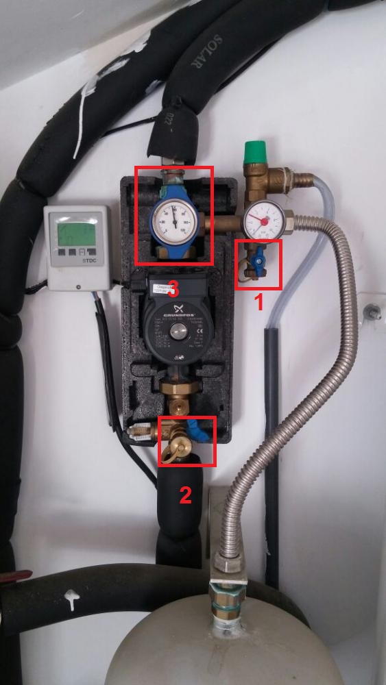

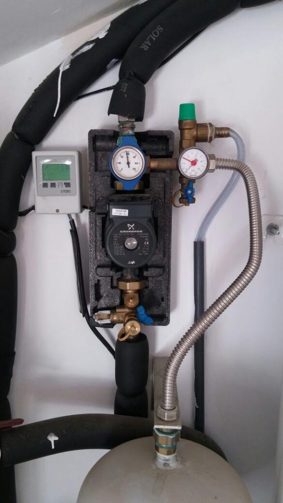

    Ahora a otras cosas según te numero en las fotos te describo los pasos para llenar y purgar correctamente el circuito solar:
    1= Valvula de llenado
    2= Valvula de vaciado
    3= Ademas de ser un termómetro si lo giras 90 grados hacia la derecha es una llave de corte con bypass.
    Para llenar el circuito primero te aconsejo que lo realices a ultima hora de la tarde o primera de la mañana evitando que las placas esten calientes (que no le de el sol) y con el control digital desconectado, una vez asegurado eso cerramos la llave termómetro (3), abrimos la llave de vaciado (2) asegurandote con una goma de que esto va a parar al desagüe puesto que vamos a tirar una cantidad de agua considerable, y ahora abrimos la llave de llenado (1) (que la tendrás conectado con la manguera de la ducha comentaste). Dejas llenando y vaciandose a la vez varios minutos hasta que puedas observar que ya no sale aire y agua por la válvula de vaciado (3).
    Una vez que observes que solamente sale agua por la valvula de vaciado, cerramos esta (2). Cuando el circuito alncance la presion adecuada (1,5 - 2 Bar) cerramos la valvula de llenado (1), aflojas un poco el tornillo central de la bomba para que salga el aire acumulada en ella y lo vuelves a apretar y por ultimo vuelves a abrir la llave termometro (3). Si sigues estos pasos el circuito se quedara totalmente purgado.
    Para el invierno te aconsejo que rellenes con glicol, en la proporción que se adecue a la zona de heladas en la que te encuentras.
    Otra cosa, el termo eléctrico creo que sera mínimo de 120 o 150 Litros, que creo que es muchísimo y el consumo eléctrico que ello conlleva también lo es, lo primero es que regules el termostato y lo segundo es que indagues como hacer un bypass al termo para poder desconectarlo de la electricidad en el buen tiempo.
    Y otra cosa, el acumulador solar lleva un ánodo de sacrificio que según en que zonas deberás de cambiar cada 2 o 3 años máximo, si al final el acumulador se te romperá. Normalmente el ánodo se encuentra en la brida de inspección del acumulador que en tus fotos me imagino que estará debajo de la tapadera negra que se ve.
    Suerte con el equipo y un saludo.
    P.D. Saca fotos si puedes de las placas solares y te dejo el enlace de descarga del manual del control digital STDC es muy facil y sencillo en manejo del controlador. >> DESCARGA AQUI << y comprueba las posibles fugas... por ejemplo en la conexión del vaso se ve de color verde, sintoma de que por ahí hubo una fuga.

    PD: con las medidas hubo una confusion, las medidas reales del termo solar tomadas por mi mismo ahora son 65 de circunferencia por 136 de altura, las anteriores medidas corresponden con las del termo electrico.... por cierto crees que seria mejor cambiar ese termo por uno de menos capacidad ? ( por temas de ahorro en el consumo energetico durante el invierno ) y el termostasto a que temperatura me recomiendas regularlo ?
