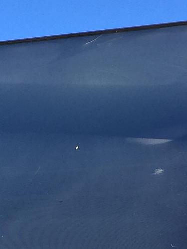

    Buenos días chicos.
    Tengo una duda esta mañana limpiando un poco la placa he visto que en la parte superior del cristal se ve una pequeña línea blanca. Pensando que podría estar rota he ido a pasar la mano pero no se nota rotura externa. Mi pregunta es ¿Podría romperse el cristal de la placa por la parte interna y no notarse en la parte externa?
    De todos modos os dejo una foto en la que se aprecia bastante bien la linea que os digo. Se encuentra en la parte media de la placa y la situación de la misma es en la parte superior de la placa.
    Y de antemano muchas gracias a todos por vuestras respuestas.
    Y otra cosa soy nuevo en el foro os saludo a todos y pido perdón de antemano si me he saltado alguna norma del foro o no va por aquí

    Hola buenos días eiximen, la raya tiene pinta de ser arañazo, te lo digo por que la mayoría de fabricantes dan el cristal templado pero en una sola capa, osease si fuese fractura, lo primero es que lo notarias al pasar la mano, y lo segundo es hubiese explotado todo el cristal. Desconozco si los captadores de domusa lleven cristal multicapa, pero lo dudo. Contacta con el Sat y plantea tu observación.

    Ya eso pensé yo pero si fuera arañazo lo notarías tú al pasar la mano y es que no se nota nada, ahí está la copla. Entonces si fuera arañazo tendría que ser interno y como se puede producir un arañazo interno ¿Si nadie puede acceder a él?

    Si es interno debería ser de fábrica, si antes no estaba es lo raro. Ponte en contacto con el sat y plantea el problema, por que si se rompe el cristal rayara todo el absorbedor.

    Muchas gracias, ya he llamado al Servicio Técnico y me mandan a un instalador oficial a revisarla, en cuanto sepa algo, lo pondré aquí para que lo sepáis y tengáis respuesta a otros usuarios que puedan tener el mismo problema. Un saludo
