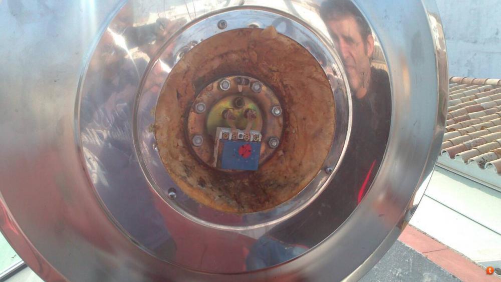

    Te subo una foto de la brida del depósito de un chromagen horizontal. Para abrir la brida tienes que retirar desenroscar las 6 tuercas que te marco en azul. Cuando retires la tapa, veras el ánodo, cuya varilla roscada y tuerca, se vé en la foto en el centro.

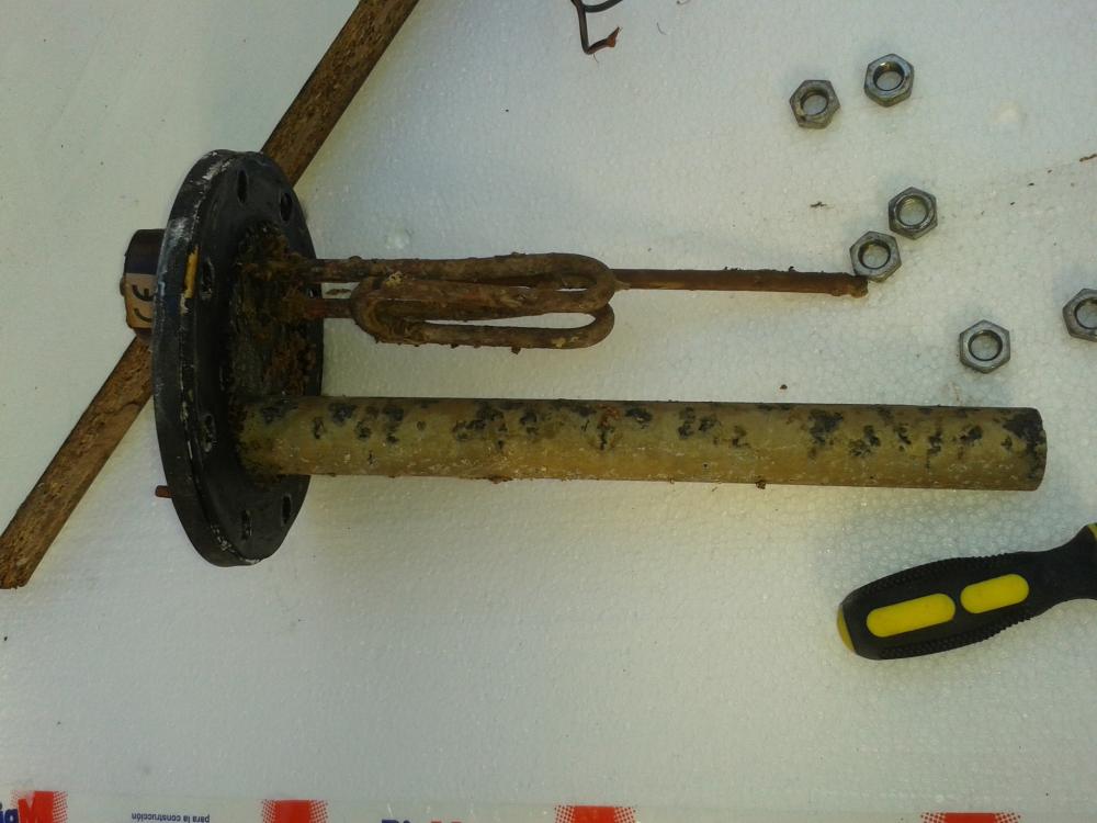

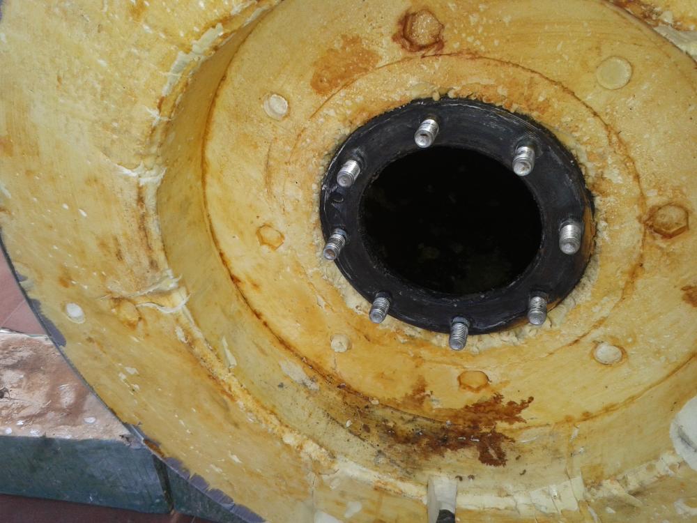

    Te subo varias fotos de bridas abiertas para que veas como es por dentro. Unas son mias y otras de pepedemoron
    De un Viessmann
    Herramienta para desenroscar soporte anodo.-20140216_175015.jpgHerramienta para desenroscar soporte anodo.-20140216_175625.jpg
    De un Disol
    Herramienta para desenroscar soporte anodo.-mutyju4y.jpgHerramienta para desenroscar soporte anodo.-3amusy3e.jpgHerramienta para desenroscar soporte anodo.-ygamuvyz.jpg

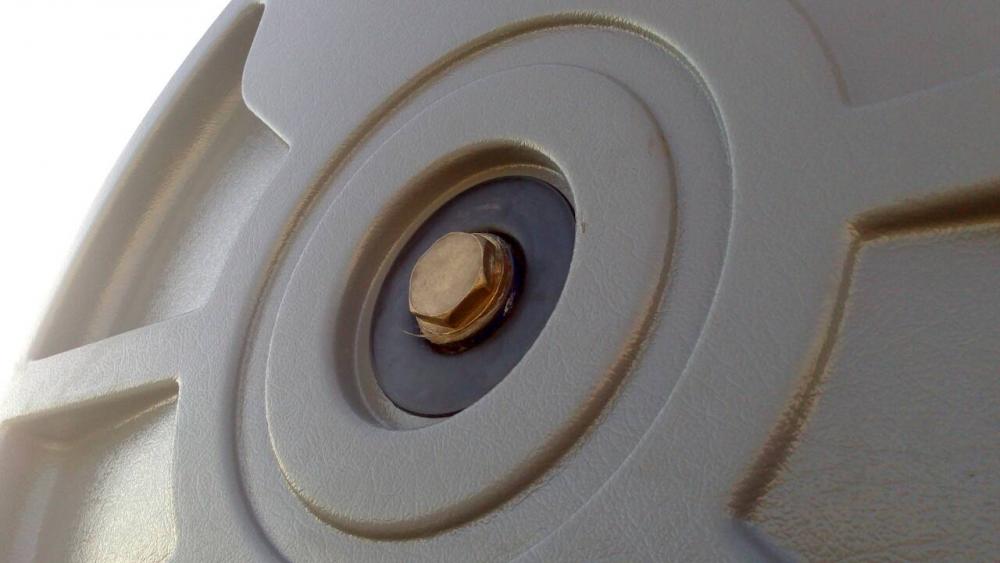

    No puse el chromagen, al final puse un trisolar. El anoda va por la parte superior, tapado con un embellecedor. Y no como el de las fotos, es una especie de tuerca gigante que pone 1-1/2", Hay que desenroscar eso y sale el soporte con el anodo.

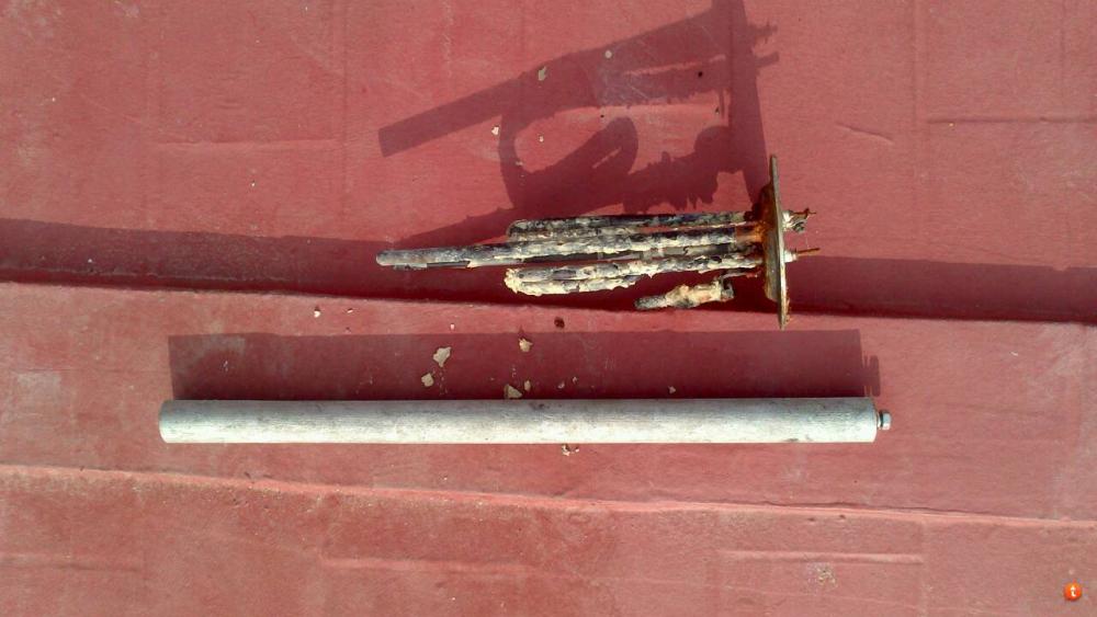

    Predeterminado Re: Herramienta para desenroscar soporte anodo.

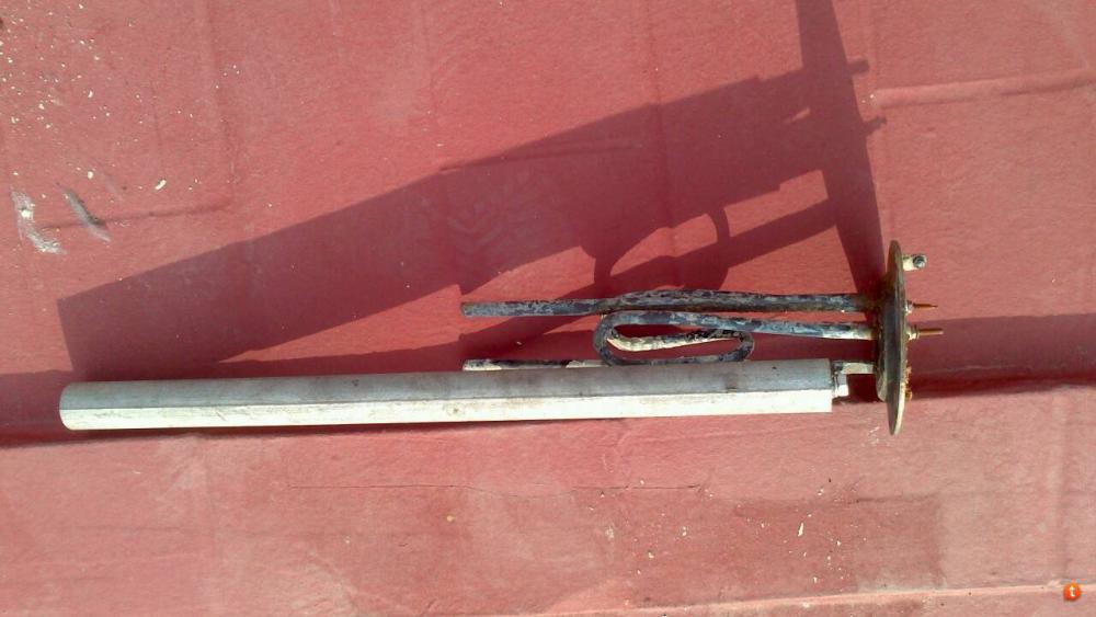

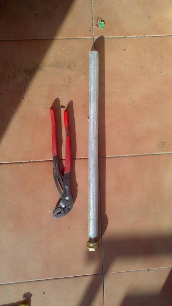

    Si se parece a este... Con una llave.
    ---Pico loro--- es suficiente
    Miniaturas adjuntadas Miniaturas adjuntadas Herramienta para desenroscar soporte anodo.-uploadfromtaptalk1421161484944.jpg   Herramienta para desenroscar soporte anodo.-uploadfromtaptalk1421161517673.jpg
