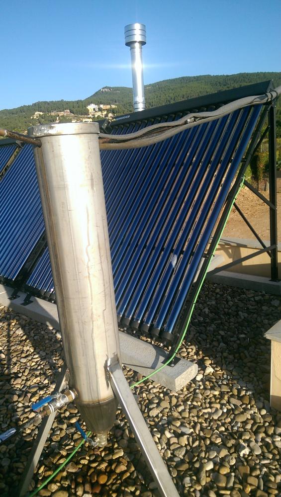

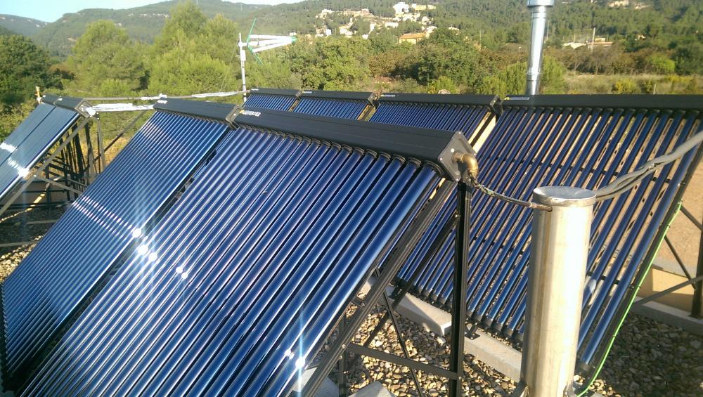

    hola,soy de Tarragona,tenia montados dos colectores planos con un sistema forzado y deposito 300lts,en verano si funcionaban bien ,pero en invierno no hacia suficiente,otoño y primavera no rendían suficiente.Las cambie por dos colectores de tubos de vacio(2*20tubos),el resultados fue la noche a la mañana,prácticamente tengo todo el año agua caliente para los cuatro que somos en casa.Entonces pensé en apoyar a la calefacción ,compre 6 colectores de tubos de vacío este verano, monte un drain bakc para que si hay días de mucho sol cuando llega a la temperatura deseada, al pararse la bomba de recirculacion, se vacía de liquido caloraportador.
    Esto lo hice por q no quería montar un aerotermo ,como tengo suelo radiante creo que podré ahorrar un dinero en calefacción ,que hacer un año puse un quemador de pellets en una caldera vieja de gasoil.
    Pienso q los tubos de vacio tienen buen rendimiento en días nublados ,poco sol y en invierno creo q son mucho mejores q los paneles planos

    Fotos de mis colectores con depósito drain back
    Miniaturas adjuntadas Miniaturas adjuntadas ACLARACION SOBRE LOS TUBOS DE VACIO HEAT PIPE Y SUS PROBLEMAS FICTICIOS-uploadfromtaptalk1414309803551.jpg   ACLARACION SOBRE LOS TUBOS DE VACIO HEAT PIPE Y SUS PROBLEMAS FICTICIOS-uploadfromtaptalk1414309854370.jpg
