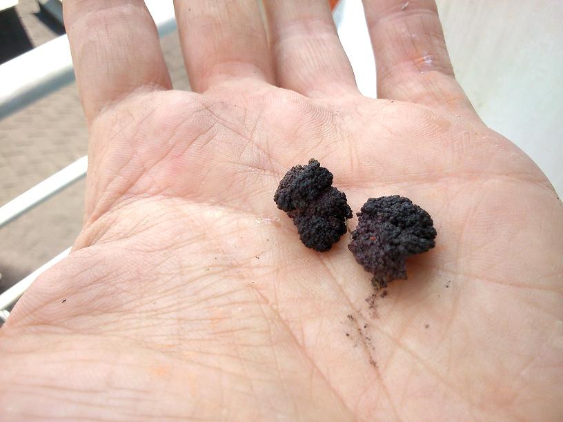

    Tengo que limpiar el interior de varios acumuladores que tenemos para ACS y apoyo solar.

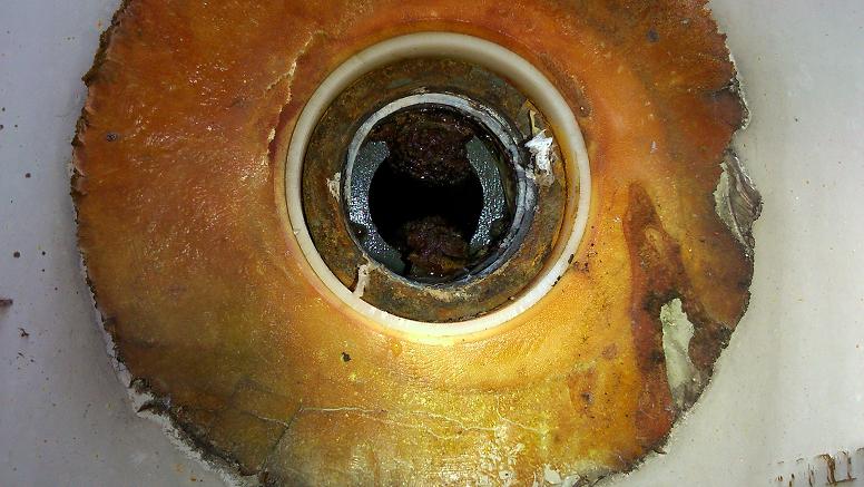

    La sorpresa fue al desmotarlos y ver que tienen unas incrustraciones, una costra granulosa y dura que muestro en las fotografías adjuntas.
    ¡¡¿Qué es?!! (se disuelve con ácido clorhídrico pero no parecen restos de cal)

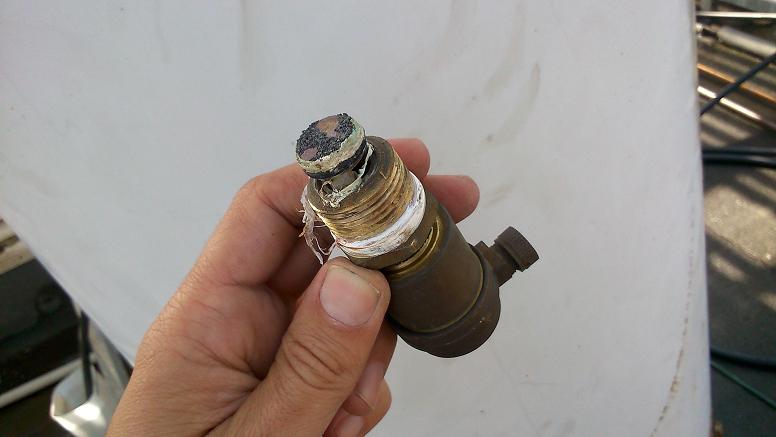

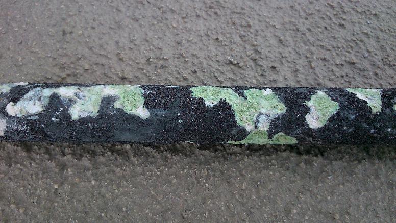

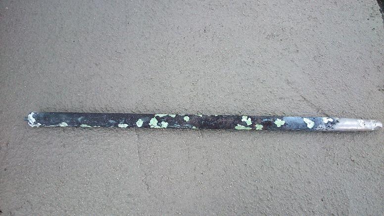

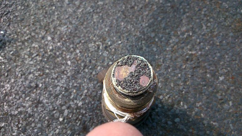

    Los depósitos son de 500 litros cada uno con ánodo de sacrificio magnesio que se vé en dos fotos. Internamente creo que son esmaltados (no sé qué tipo de esmalte, y no tiene orificio para mirar en el interior).
    ¿Cómo se suele quitar esa costra habitualmente?

    Hola buenas tardes nnacho. En dicha instalación hay algún tratamiento de aguas (filtración o descalcificador)? en el caso de que no la hubiese podría ser que lo que tengas en la mano sea la cal comun o alguna de sus variantes que todos conocemos (por desgracia ) pero si en la zona donde se obtiene el agua hay una base férrica nos podríamos encontrar con:

    De todas formas para salir de dudas mi consejo es que hicieses un análisis de aguas.

    Muchas gracias por responder tan bien.
    No hay instalado ningún tipo de tratamiento en el edificio.
    El agua viene directamente de la traída, que pertenece a la ciudad de Oviedo.

    No sabría decirte cual de esos valores podría afectar en menor o mayor cantidad para producción de esas incrustaciones que tienes, se ve que están dentro de los margenes que toman de norma, lo que si es obvio es que hay bastante dureza, mi consejo es que pusieseis un descalcificador. No tenéis el agua de murcia (ºF >30 Agua extremadamente dura) pero si en el análisis marca que tenéis 17,8ºF que esta en los limites de agua dura y muy dura según muestra la tabla extraída de wikipedia.
