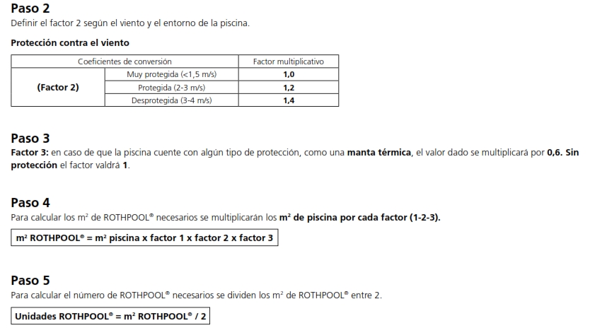

    Si vas a darle algo de inclinación a los paneles,con una llave para vaciado no necesitaras el aire comprimido.
    Para dimensionar mira esto:

    Por los coeficientes de esas tablas me saldría 1*1,4*0,6= 0'84 y que suponen 21m2 de paneles.
    Según esto me quedo bastante corto con los 14,4m2 que había estimado... Que sólo son el 0'58.
    ¿Para cuantos grados de incremento de temperatura son esas tablas? Yo no soy muy ambicioso con el incremento, me bastarían 4 o 5 grados incluyendo el efecto de la manta. Espacio tengo, quizá puedo empezar con lo previsto medir resultados y si es necesario añadir paneles.

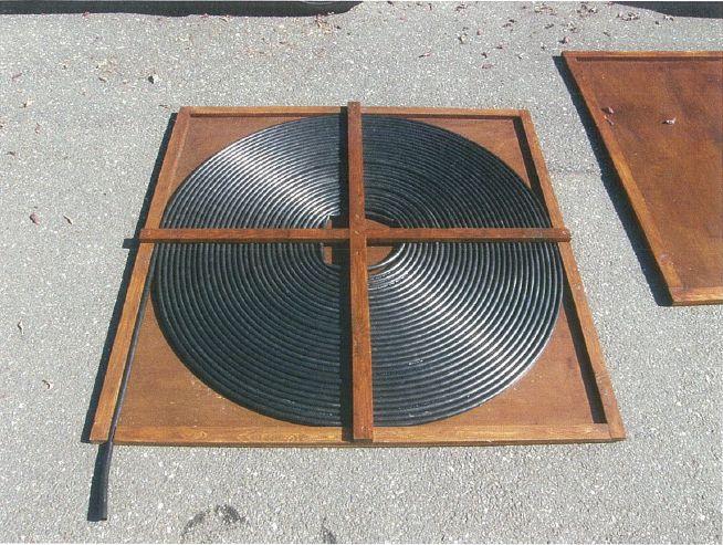

    Respecto al vaciado de los paneles para invierno como voy a usar el típico diseño casero de tubo de riego enrollado sobre un marco (ver foto ejemplo) creo que inclinarlos no sería solución porque sólo se vaciaría una de las vueltas, ¿o me estoy liando?

    El dimensionamiento se hace para que la piscina tenga 27ºC,es la temperatura optima para bañarte.
    Lo que tu pusiste como superficie valdría para paneles planos de fabrica, de los que pueden llevar y anticongelante, y para estos una regla empírica seria que la superficie de panel sea 50% de la superficie de la piscina. Para paneles de piscina, de plástico, esta superficie se incrementa mas.
    Si pones la manta para cubrir la piscina te ayudara bastante.
    Y si, puedes empezar como dices, con la superficie que tenias pensado y, si es necesario, aumentarla.
    Con respeto al vaciado, no sabia exactamente que modelo de panel vas hacer, y por eso te he dicho lo de inclinarlos, pero viendo el modelo es verdad que necesitaras algo para empujar el agua y vaciarlos.
