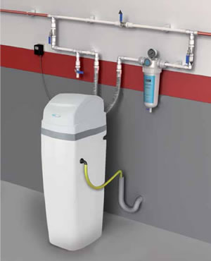

    Estoy planeando instalar un colector plano con termosifón para acs en casa con el apoyo de un termo eléctrico. Es una casa donde vivimos 4 personas (muy austeros en el gasto de agua) y con espacio en el jardín para poner el colector con orientación perfecta. El problema es que tendría que ser en un plano por debajo del termo eléctrico. ¿Esto puede suponer un problema? ¿el agua no podrá superar el desnivel?
    Por otra parte el agua viene de un pozo, no de red, y a veces viene con depositos de tierra y siempre viene con mucha cal. ¿Tengo que tener alguna precaución al comprar el equipo o al hacer la instalación?

    Cita Iniciado por Raul2 Ver mensaje
    ...//... a veces viene con depositos de tierra y siempre viene con mucha cal. ¿Tengo que tener alguna precaución al comprar el equipo o al hacer la instalación?
    una imagen mejor que mil palabras...
    Nombre:  descalcificador-volumetrico-intercambio-ionico.jpg

    En lo segundo, antes que el agua entre en el deposito,tienes que poner filtros antical y filtros para limpiar el agua de tierra.

    Una cosa, esta agua que tu usas, del pozo, en tu casa, no tienes instalados filtros, la usáis así?
    Porque si tienes filtros instalados, te enganchas con el termosifón justo después de los filtros.
