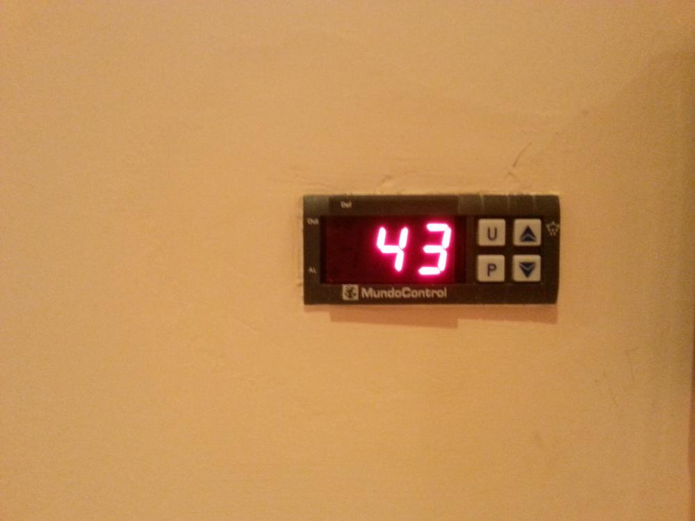

    acabol de comprobar el modelo de la valcula mezcladora y concretamente esta no lleva retencion incroporada, la que e comprado es el modelo MMV-S. la verddad que no tenia ni idea que llevaban, mi ignorancia de fontaneria...
    pues tengo montado un termometro con sonda a la salida del acumulador, no se si es el sitio correcto pero con saber a que temperatura sale el agua, supongo que eso me vale. adjunto foto!:

    Te puede valer donde lo tienes colocado, aunque imagino que subirá algo la temperatura cuando consumes agua caliente, ya que no he visto que tengas montada vaina.
    Lo ideal sería tener la sonda colocada en el eje, en la vaina donde está colocado el termostato eléctrico que tienes montado, te proporciona aproximadamente la temperatura media del acumulador, que siempre es menor que la que hay arriba.
    De todas formas lo importante es tener una idea proximada de la temperatura del agua, y si ten funciona bien así, pues correcto.

    a la salida del acumulador tengo una t y ahi tengo metida una vaina y en esta tengo metida la sonda de temperatura, cuando abro el grifo de caliente sube un par de grados o asi pero valla la intencion es tener idea de cuanto esta el agua de temperatura, cuando lo tenga todo listo pondre otra sonda cercano al termostato, mientras asi mismo me vale.
    bueno pues entonces ya tengo trabajito para el lunes, que montare las retenciones, al menos una en caliente y otra en la fria, y la retencion de clapeta para el circuito primario.
    de momento el agua a alcanzado a unos 44 grados aprox. pero noto que antes calentaba algo mas, todo sera cuestion de esperar...

    Entonces la sonda está muy bien montada, Supercorrecto.
    Mi equipo hoy sólo se ha elevado de 58 a 65 ºC, el cielo por aquí está muy nublado.

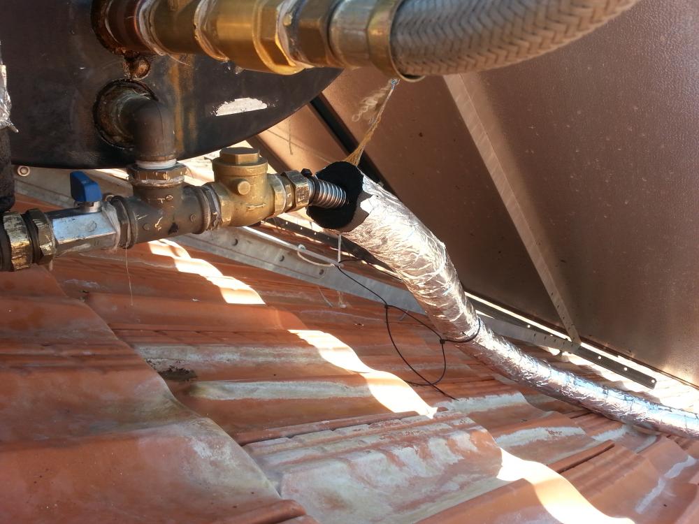

    despues de buscar por los rincones resulta que tenia una valvula de clapeta que la he colocado esta mañana puesto que lo que calento las placas durante el dia se enfrio practicamente enterito durante la noche.
    creo que esta bien puesta, si no es asi a ver que alguien me informe!!!

    La válvula está correctamente colocada. Solo una cuestión, ¿has comprobado antes que la compuerta interna se abre y cierra de forma suave?
    Y la T anterior, imagino que estará totalmente limpia, sin restos de la chapucilla de novasol.

    cuando la e montado la e tocado y parecia que andaba suave... pero resulta que la e tocado ahora y ya lleva montada mas de 3 horas y esta fria, asi que como se que esta circulando el agua? como se que funciona bien? supongo que deberia estar caliente o al menos templada no??
    la t la e tocado todo el interior y no tenia nada de nada, es una t normal y corriente.

    La T anterior está caliente o fría.
    La entrada superior por el otro lado estás muy muy caliente. Si la válvula no se abre, la parte alta del colector se pone ardiendo.
    Imagino que habrás rellenado totalmente el primario, de nuevo.
    La temperatura del display ¿sube o no?

    resulta que la entrada superior de las placas al bidon esta ardiendo, y la salida fria, diferencia de mas de 30 grados.
    la valvula de clapeta creo que no deja de pasar el agua hacia las placas
    el circuito esta totalmente lleno.
    que puedo hacer?
    la temperatura del acumulador esta como ayer, sobre 55 grados, pero hoy es que hace mucha calor
    puede ser que la valvula de clapeta no este totalmente nivelada? tiene que estar totalmente a nivel? esta unos milimetros inclinada hacia abajo, pero valla no creo que eso sea motivo no?
    parece que le cuesta circular el agua por el primario, he desmontado el latiguillo y e movido la clapeta y parece qye salia el agua con dificultad

    La compuerta interior de la válvula es de plástico o metálica.
    Según comento GATO_4ROSES, el compró una con la compuerta de plástico, y luego la cambió por una metálica. Esta última era mucho más suave que la anterior.
    Si la válvula está ligeramente inclinada hacia abajo, en teoria favorece su apertura, y entorpece su cierre.
    Si vés que no se soluciona, intenta poner otra vez la bolita y elimina la clapeta.
    No se me ocurre nada más, en teoria todo es correcto.
    Otra opción posible. Llama a Promasol, que tambien está ahí en Málaga. Ellos tambien fabrican equipos termosifónicos de perfil bajo, y montan válvulas antitermosifón específicas para sus equipos. Pregunta si te pueden vender una. Creo que estas van montadas totalmente vertical.
    Si esto falla, Termicol, que está en Sevilla, tambien monta este tipo de válvulas.

    acabo de ver en sus instrucciones de montaje esas valvulas, promasol me pilla cerca, me pasare a ver si me venden una, Mañana te cuento.
    muchisimas gracias por todos tus consejos!!!! a ver si consigo dejarlas bien.

    bueno, confirmado, la valvula de promasol es efectiva, la he montado y va muy bien, de momento probare unos dias a ver que tal sigue funcionando las placas,
