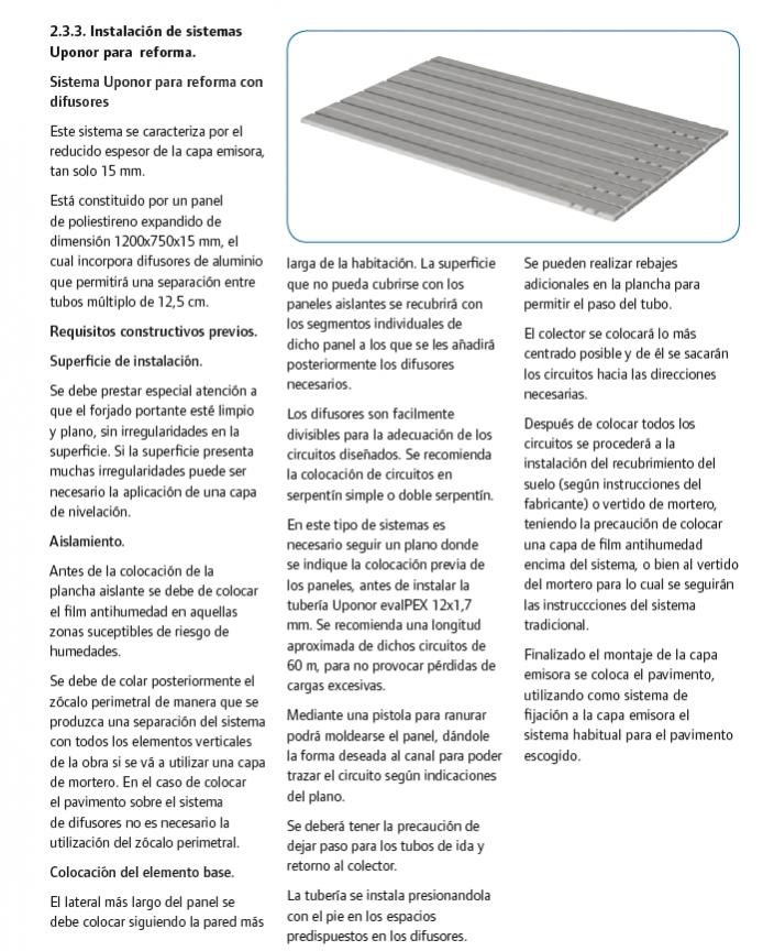

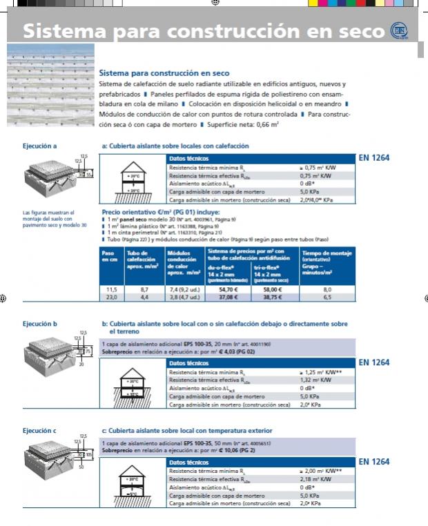

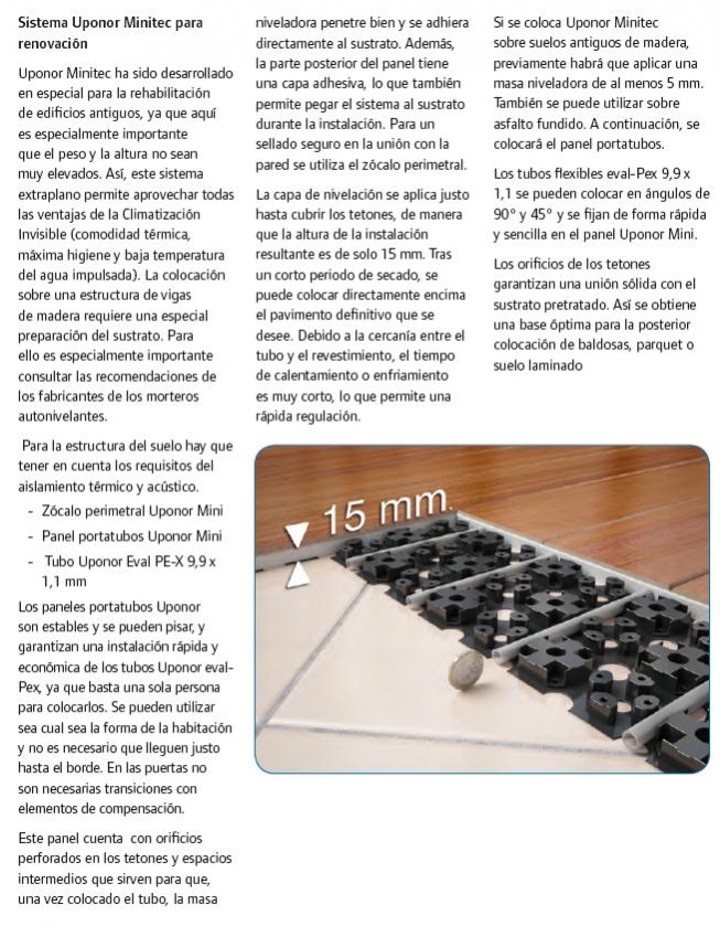

    Sobre el suelo radiante,lo puedes poner despues,levantando el suelo, o,poner sobre el suelo ya hecho un sistema de reforma de los fabricantes Uponor,Roth.Eso en sistema humedo(con mortero),pero se puede poner en sistema seco(sin mortero),de estos hay mas fabricantes.Entra en las web de los fabricantes y encontraras mas informacion sobre estos sistemas.

    Si no quieres los fan-coils,para trabajar con la aerotermia,puedes poner el suelo radiante.
    Para este tienes mas opciones:
    1)Hablar desde principio con el promotor para que lo haga el desde el comienzo de la construccion-no creo que van ha acceder en hacerte caso,motivos varios
    2)Le digas que no te ponga el mortero del suelo,que te lo dejen asi,y tu de esta manera te pones en hacerte el suelo radiante-tampoco creo que van ha acceder,tambien por varios motivos
    3)Le digas que no te pongan el suelo acabado(tarima,parquet o gres),y cuando recibes el piso te pones en levantar el mortero y te instalas el suelo radiante
    4)Le digas que no te pongan el suelo acabado(tarima,parquet o gres),y cuando recibes el piso puedes instalar,por encima del mortero ya hecho,2 variantes de suelo radiante que es para reformas:
    a)Uno seria este:
    -de Uponor
    Aerotermia: Conducto de aire o radiadores de baja potencia-uponor-minitec.jpg

    b)El otro seria este:
    -de Uponor
    Aerotermia: Conducto de aire o radiadores de baja potencia-uponor-difusores.jpg
    -o de Schutz
    Aerotermia: Conducto de aire o radiadores de baja potencia-sistema-seco-schutz.jpg
    En las paginas de estos fabricantes encontraras mas informocion sobre cada sistema.
    Espero que tengas mas claro cada sistema como va.
