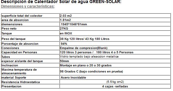

    Amplio información extraida de la web del importador.

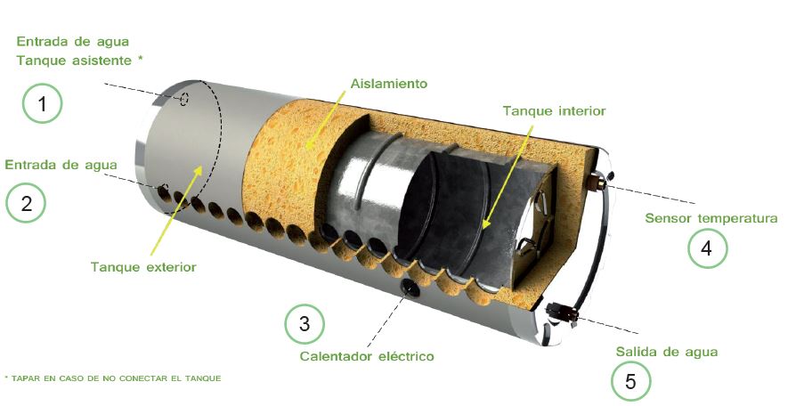

    Del manual de instalador..
    En el termotanque encontraremo una serie de agujeros para realizar las conexiones , correctas a continuación las mencionaremos para facilitar las conexiones.
    1. OVERFLOW
    La entrada número 1 al termotanque pertenece a una entrada auxiliar de agua, cuando no se dispone de una linea general de agua pública, pero dsiponemos de un tanque de agua de lluviao depósito auxiliar que funcione por gravedad, esta es la toma por la que debe conectarse.
    2. INLET
    La entrada número 2 al termotanque es para la toma general de agua, es decir, la red interna de agua que nosotros podamos tener en nuestro hogar.
    3. TAPA ROJA
    Permite conectar el acumulador eléctrico
    4. SENSOR
    Esta entrada permite la introducción de la sonda de temperatura.
    5.OUTLET
    Esta salida lleva el agua caliente del tanque al interior de la casa o emplazamiento pertinente.

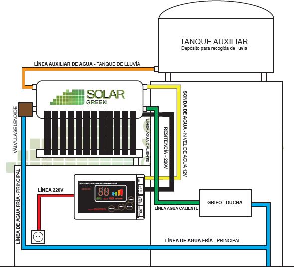

    Esquema de montaje.

    Precio en Web esta semana 399 € que ira incrementándose semanalmente hasta 558 €, iva incluido y sin transporte. Entrega: Septiembre 2014.

    Es un equipo directo y despresurizado, por eso es tan económico.
    Para mí tinene muchos inconvenientes.
