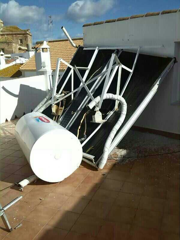

    Un termosifón lleno pesa entorno a 600 kg, pero el efecto vela que tienen los colectores planos hace que en determinadas circustancias el viento pueda tirarlos sin problemas.
    Un instalador profesional debería empezar por ahí, por realizar un buen anclaje del equipo.
    Te pongo un ejemplo ilustrativo, son de mediados de febrero de este año en Huelva Capital. Algunos equipos llevaban 7 años instalados y hasta ahora no les habia pasado nada. Pero esto es igual que la heladas y las mínimas históricas de un lugar, nunca se sabe cuando volverán a repetirse.
    Archivo adjunto 10316
    Archivo adjunto 10317
    Archivo adjunto 10318
    Todos estaban en cubierta plana, sin anclaje y sin contrapesos.

    He hablado con el instalador y me dice que lo que pasó en Huelva fue por vientos huracanados que retorcieron las estructuras y que ante eso no puede hacerse nada.
    Existe algún tipo de normativa donde obliguen a fijar la estructura o poner contrapesos?
    mar 2013
    La Palma - Huelva
    1.326
    Predeterminado Re: Dudas sobre mi termosifón
    Normativa no lo sé, pero es de sentido común.
    Uno de los equipos tirados por el viento estaba a 5 metros del que tiene 9 bloques, y detrás de este otro con 4 bloques. A ninguno de los que tenia bloques le pasó nada, los que estaban simplemente apoyados en el suelo volaron.

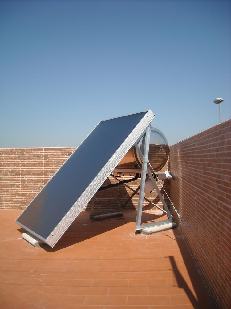

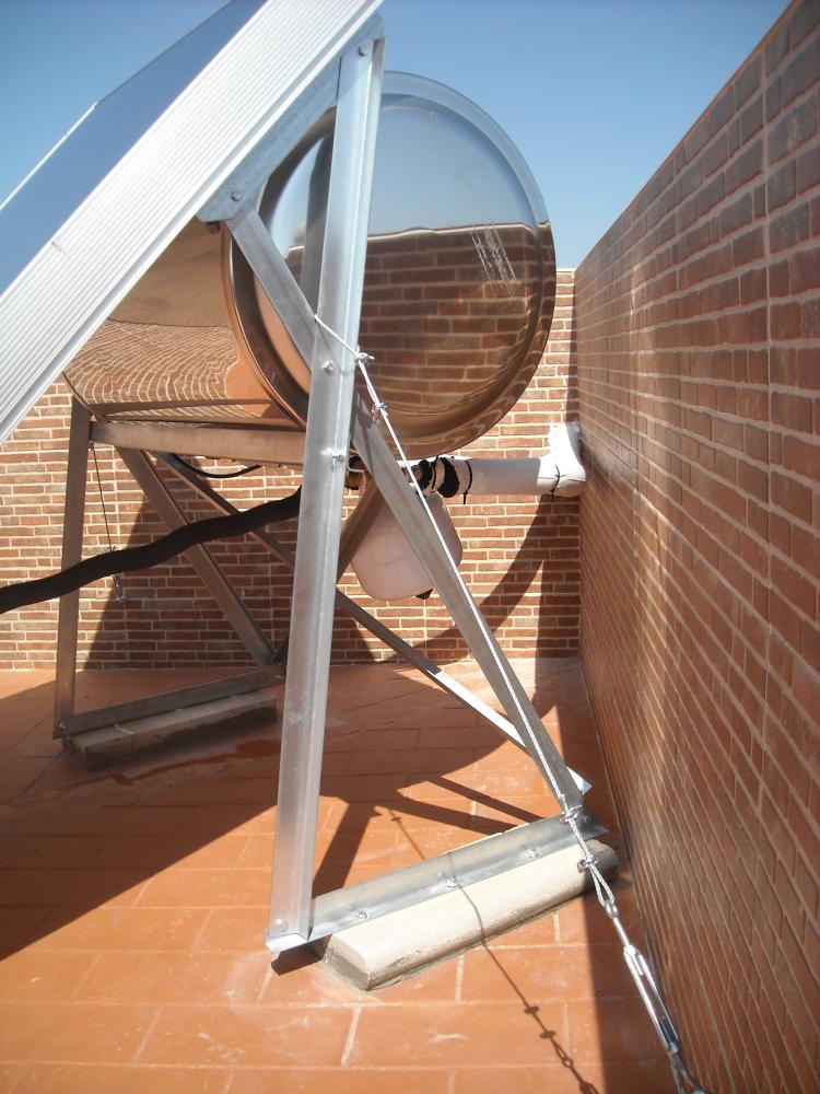

    Dudas sobre mi termosifón-dscn0026.jpgArathiro, te mando una foto de mi equipo para que tengas una idea; son dos cables de acero de 6 mm de espesor que cada uno aguanta 1500 kilos de peso. Así si estás doblemente protegido contra los vientos, con pies de hormigón y cable tensado.
    Miniaturas adjuntadas Miniaturas adjuntadas Dudas sobre mi termosifón-dscn0025.jpg
