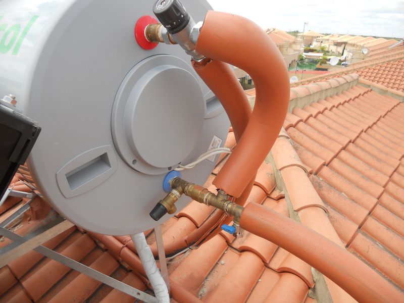

    El equipo lo has montado tú o te lo han instalado.
    Tienes válvula antirretorno en la entrada de agua fría del acumulador?
    Saludos, y unas fotitos ayudarían a localizar el problema.

    buenas tardes, el equipo me lo han instalado.
    adjunto algunas fotos de la placa.
    saludos y muchas gracias por vuestra colaboración.

    Predeterminado Re: PLACA SOLAR DE 300 LITROS
    En esa foto poca cosa se ve / poco aporta...
    No soy profesional del tema, pero yo veo o creo ver, de izquierda a derecha:
    -. Válvula de seguridad
    -. Válvula antiretorno

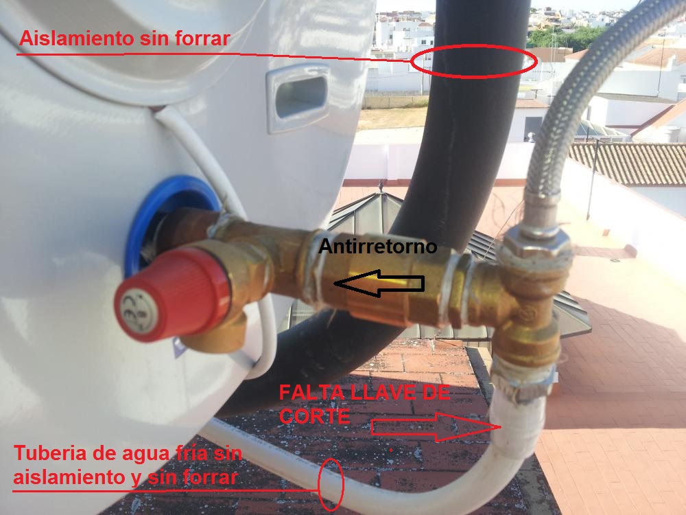

    No insertes la foto. Subela usando el cuadro con un arbolito que tienes arriba cuando escribes un mensaje, el tercero empezando por la derecha.
    La flecha de la válvula antirretorno imagino que indicará hacia el depósito, no puede ser de otra forma. O esa válvula está mal, o ha cogido alguna porquería y no cierra.
    De todas formas sube algunas fotos mas para tener una idea del conjunto completo.
    Te adjunto tus propias fotos editadas.
    Comprueba en esta que la flecha que lleva la válvula antirretorno marca hacia el depósito.

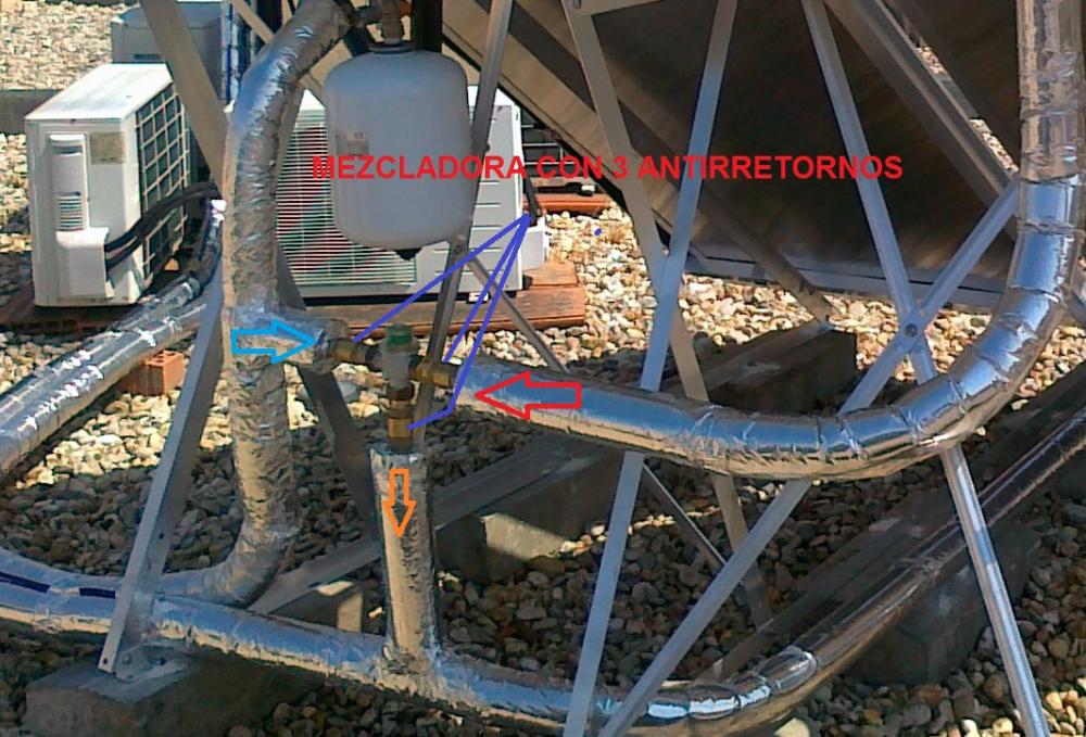

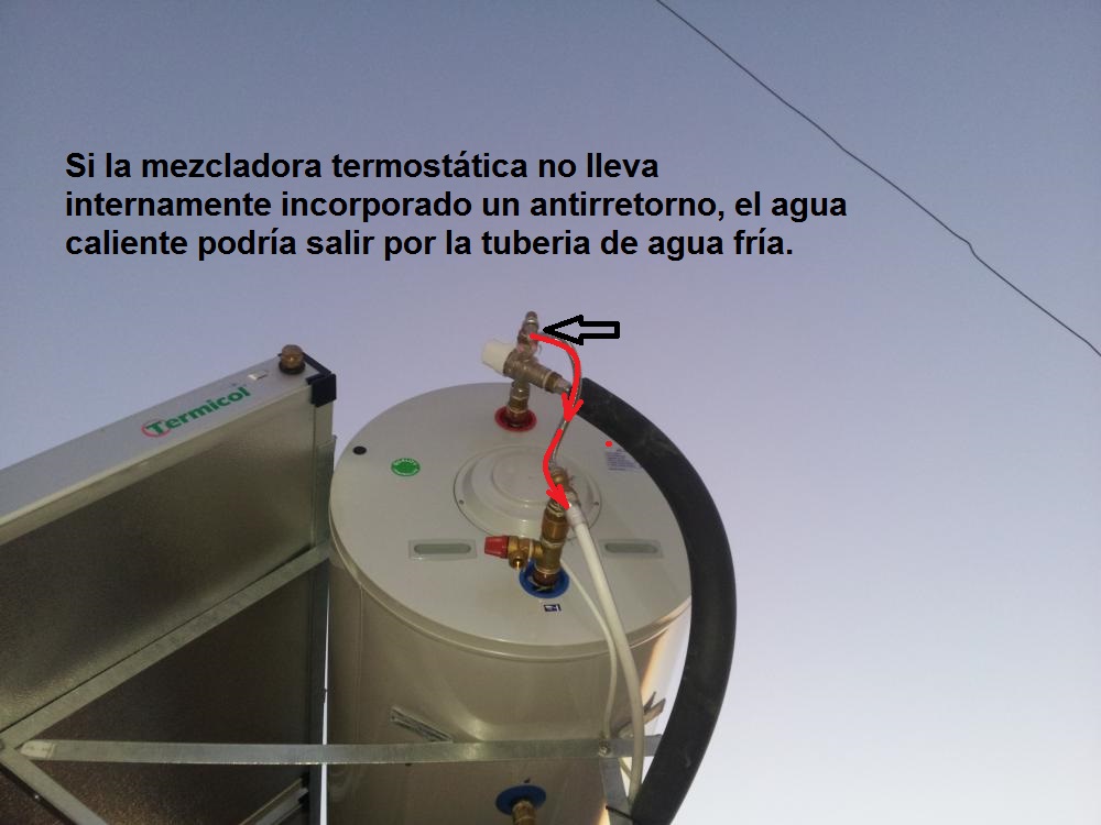

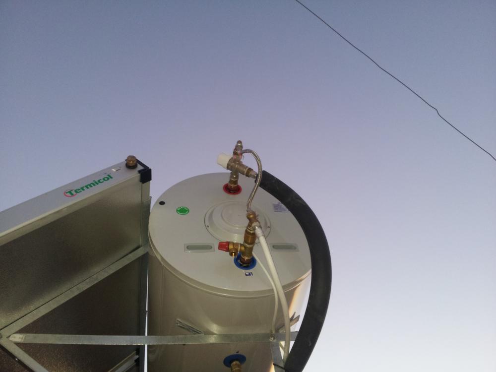

    Otra posible causa. Parece que la mezcladora que te han montado es una Caleffi. Deberia llevar otra antirretorno al menos en la entrada de agua fría, a no ser que la propia mezcladora la lleve internamente.
    La presión dentro del depósito suele ser superior a la de la red, si se abre un grifo de agua fría, durante un tiempo pude fluir agua caliente por la tuberia de agua fría através de la mezcladora. Esto ocurrirá hasta que se igualen las presiones del depósito y la de la red.
    Te lo explico en esta foto.

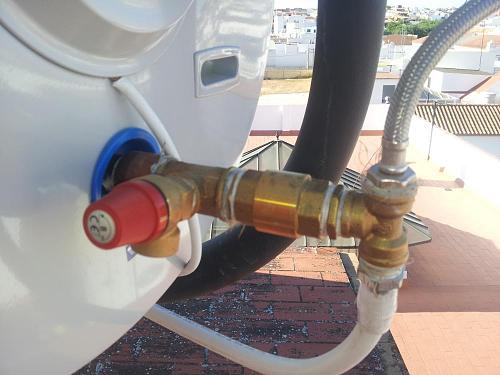

    Una mezcladora montada con 3 antirretornos, creo que es excesivo, pero así no hay posiblidad de realimentaciones raras.
    Por otro lado, el aislante de agua caliente deberias de forrarlo con cinta de aluminio porque dentro de una año estará carbonizado.
    La tuberia de agua fría deberia estar aislada igualmente, si las mínimas históricas de tu población son menores de 0ºC. Si la tuberia blanca es de PEX, a este tipo de tuberias no puede darle la radiación solar, se deterioran.
    Falta la llave de corte en la entrada de agua fría. Es obligatorio y lo pone el manual de Termicol.
    Y colocar un latiguillo flexible, y sin aislar, tampoco es lo más recomendable.

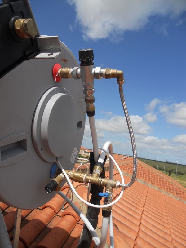

    Creo que deberias leer este hilo por si acaso http://www.solarweb.net/forosolar/solar-termica/31869-posible-instalacion-anomala.html
    Te adjunto una foto del mismo antes y después de que ID4 reclamara a su instalador.
    Foto antes
    Foto después de reclamar, solucionado.

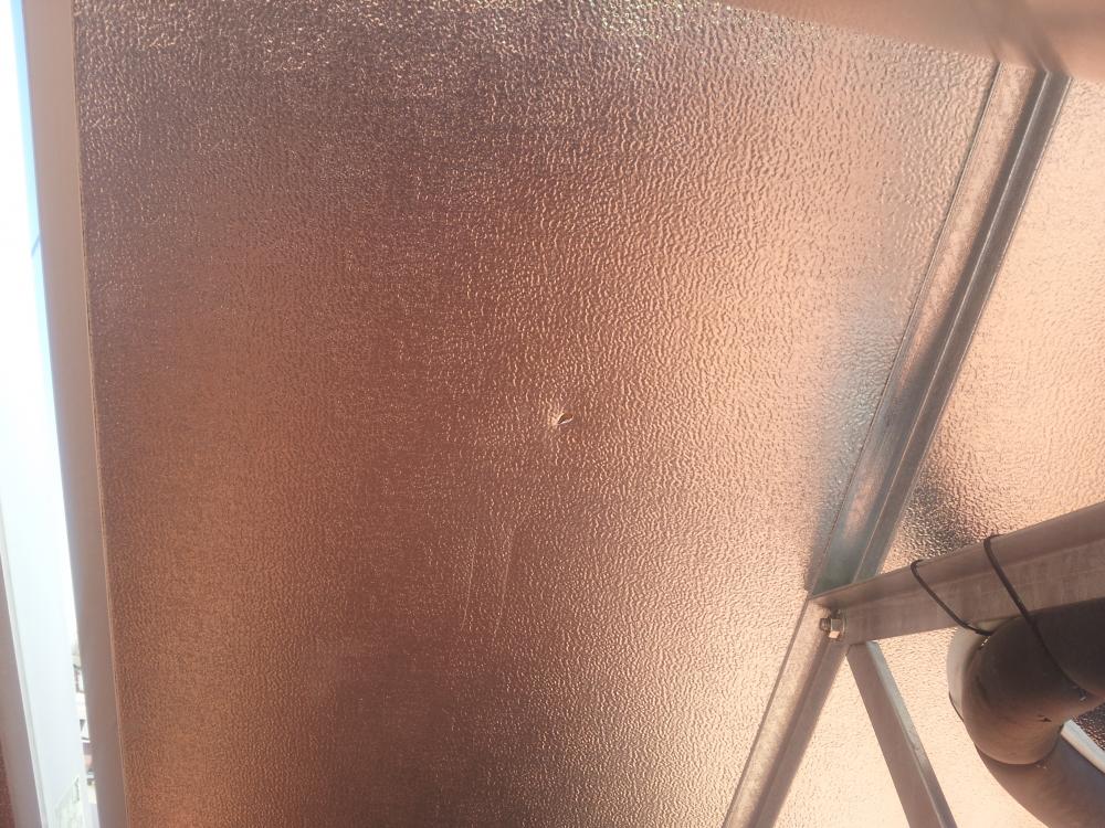

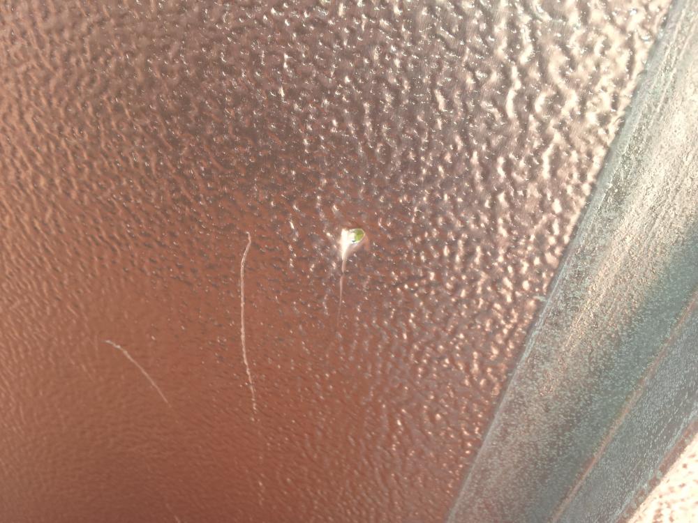

    gracias, una vez más, por vuestra colaboración, pero quería haceros una segunda pregunta.cuando me instalaron la placa uno de los paneles tenía dos picotazos (roturas) en el laminado de aluminio de la parte de atrás. Uno de ellos era aprox. de 1 cm. por 0,7 cm y otro menor. Así que mi pregunta es si esa rotura puede influir para dar lugar a una mayor perdida de temperatura especialmente durante la noche.
    saludos.
    Adjunto foto.PLACA SOLAR DE 300 LITROS-20140508_153204.jpgPLACA SOLAR DE 300 LITROS-20140508_153436.jpg

    No tiene nada que ver,es por la manipulacion.No influye en nada en el funcionamiento del panel.

    Si te quieres curar en salud, coloca un parche con cinta de aluminio. Si no tienes, un poco de pegamento de contacto y papel de aluminio normal, solo por sellar la parte posterior del panel.
    Si quieres comprobar lo que te he comentado arriba sobre el desvio del agua caliente por la mezcladora. Coloca la mano en el manguito flexible y que alguien de la casa abra un grifo de agua fría. Si el manguito se pone caliente ocurre lo que te he comentado, si sigue frío, hay que buscar otra causa.
    Veo muchas similitudes entre tu equipo e instalación con la de ID4, creo que os lo ha montado la misma empresa. Lee el hilo y comprueba si te han montado la válvula antitermosifón por si acaso. De no ser así, ahora, pero mucho mas en invierno, el equipo te perderá mucha temperatura por las noches y de forma muy rápida, sobre 20ºC o más.
