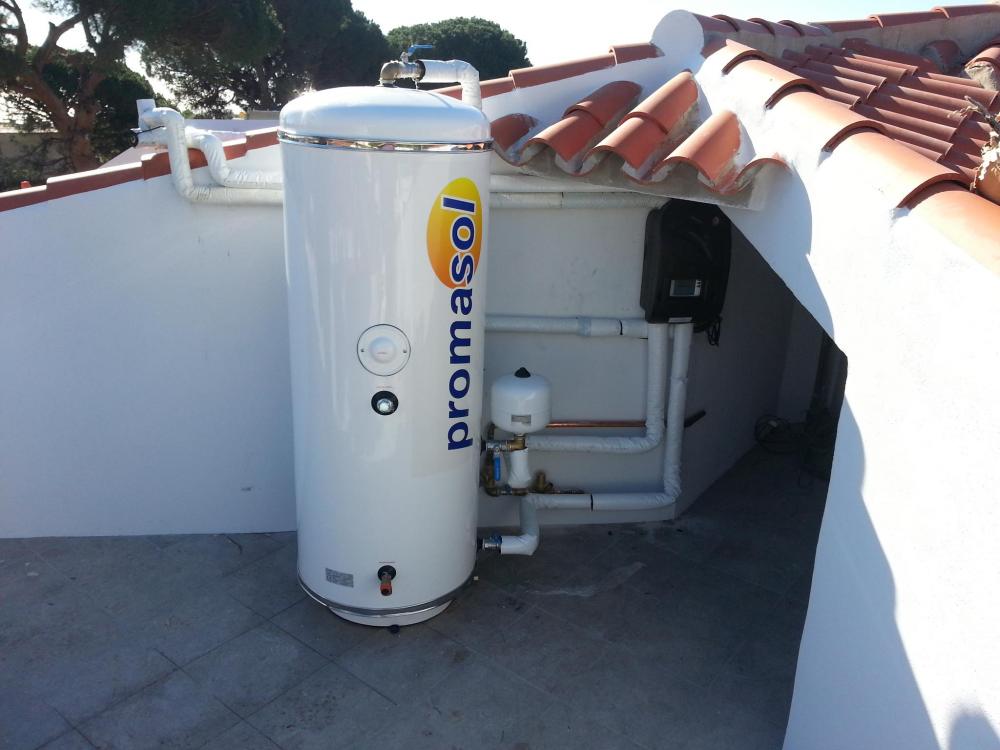

    Pues esto es lo que me ha presupuestado Promasol:

    Precio 2.695 euros sin contar 60 euros para una mezcladora para usar el agua caliente en el lavavajillas a unos 40 grados.
    ¿Que os parece?
    Esta gente dicen que son fabricantes, en este foro he visto un par de buenas referencias, ¿que os parece?

    El precio no está mal para un forzado. Las instalaciones que he visto publicadas en facebook parece que están realizadas con esmero y buenos materiales.
    Pero para 3 personas, 300 litros de acumulación, lo sigo viendo un poco excesivo. A no ser que tengas previsto ampliar la familia.
    Y el hecho de escoger un forzado en lugar de un termosifón es cosa tuya o del comercial de Promasol?
    Un forzado tiene mayor rendimiento, mejor control de temperatura, mejor estética, mas cercano el punto de acumulación del punto de de consumo. Pero es mas caro, consume un poco de electricidad, tiene mas elementos, por tanto también tiene un poco más de mantenimiento.
    Te lo comento para que conozcas los pro y los contra, no es mi intención desanimarse con la elección. También te digo que este tipo de forzados me gusta mucho más que los ofertados por Natursolar o Novasol, donde todos los elementos están ubicados en el tejado, y por lo que llevo visto, están peor ejecutados y con peores materiales.
    Te adjunto una foto del equipo que creo que te han ofertado

    No se,si soys 3 personas en casa,os estan presupuestando un equipo para 5.
    Promasol son fabricantes españoles con fabrica en Malaga y ademas tienen muy buenos equipos termosifonicos,podrian presupuestarte uno de ellos.
    Mas aun,en el foro avia un forero,Conchuo,que era uno de los gerentes de Promasol,una persona muy sabia,entre los pioneros de la energia solar tanto termica que fotovoltaica en España,que ha dado muchos consejos muy buenos a muchisima jente del foro y que no se nada de el de hace varios años,no se que le ha pasado.
    Donde vives tu,con un termosifonico te llega de sobra.Pidele a los de Promasol un presupuesto de un termosifon.Para 3 personas con 150l incluido uno de 200l estaras perfecto.

    Gracias por la oferta, al final me he decantado por Promasol y les he encargado el curro a ellos, lo importante es estar contento con la instalación y que no de problemas.

    Gracias por las aclaraciones. No me han dejado documentación del equipo así que la buscaré en Internet.
    Tengo una cuestión que no sé donde colocar en el foro. Mi equipo lleva la sonda en el termo de apoyo (no sé si es lo mejor o lo habitual), y en el día que lleva instalado la temperatura ha oscilado entre 48 y 58 grados (el apoyo salta por debajo de 40), y estamos en verano, yo pensaba que con el sol de Málaga se pondría por lo menos en 80 grados, porque si en invierno baja bastante puede que no sea suficiente. Son valores habituales ???
    dic 2010
    314
    Predeterminado Re: Natursolar VS Novasol
    Ten en cuenta que estás midiendo el agua de apoyo, no el agua calentada por el sol. Y la temperatura nunca será como en el primario.
    Luis La Cala está desconectado Forero Junior
    sep 2014
    La Cala del Moral
    12
    Entonces se tratan de valores habituales y no tengo que preocuparme. Lo digo porque si en septiembre alcanza una máxima de 58 es probable que en diciembre no llegue a los 40 con lo cual me saltaría el apoyo.
