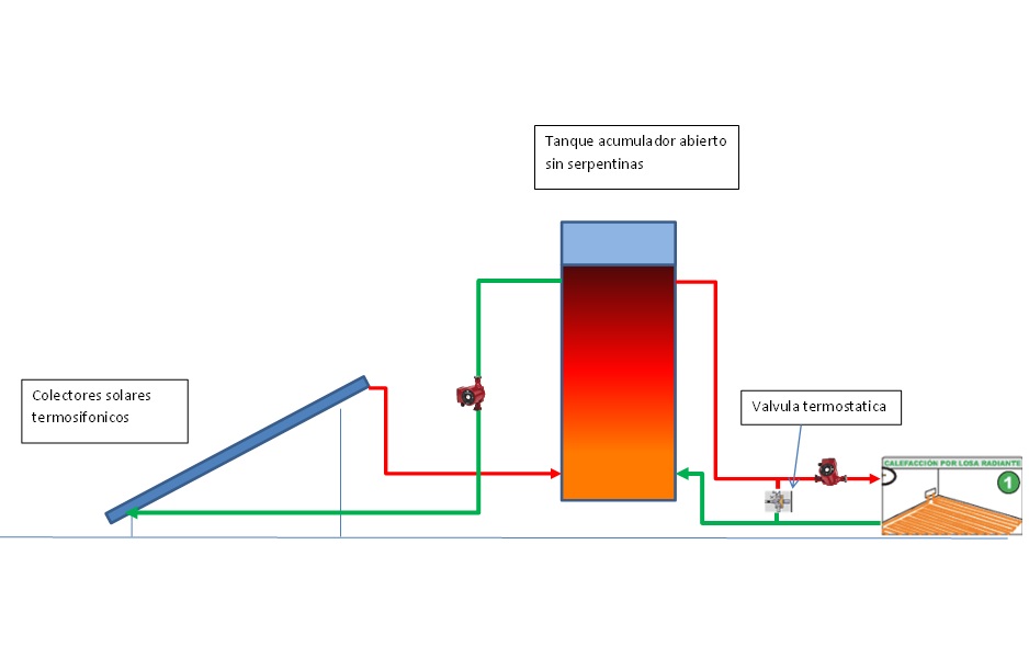

    Buenos días a los integrantes del foro, les consulto sobre una instalación de calefacción solar por piso radiante, es factible un esquema con colectores solares de tubo de vacio termosifonicos que se conecte a un tanque acumulador en forma directa con una bomba de circulación calentando el agua del mismo, y que el agua calentada se haga circular al piso radiante mediante una bomba de circulación, todo directo sin intercambiadores de calor. O es imprecindible un intercambiador de calor. ? Adjunto esquema, se obviaron controladores y sistema auxiliar de caldera. Saludos Cordiales

    Hola, el primer fallo que encuentro en tu esquema, es la salida de la placa(parte alta): tiene que conectarse arriba en el deposito. Y la parte baja del deposito a la parte baja de la placa. Y de paso, el color azul (frio) lo ponemos en la parte baja del deposito.
