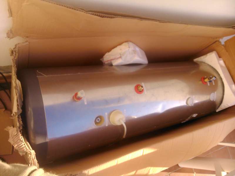

    Hola a todos.
    Quisiera saber como es el tema de las aislaciones termicas, mas que nada en los termotanques.
    he visto algunas fotos por internet que le ponen cantidades aparentemente excesivas de poliuretano en el exterior del termotanque.
    En mi caso tengo un termotanque que tiene 4 cm de poliuretano de espesor , es un tanque vertical y no estoy seguro si es apto para exterior, su cubierta es an acero inoxidable y las tapas superior e inferior parecerian ser esmaltadas.
    He visto que algunos fabricantes en sus especificaciones ponen el espesor y densidad del poliuretano, algunos hasta 6cm.
    Y en cuanto a las tuberias que materiales se usan normalmente para aislarlas y que espesor, aunque eso dependera del material no..?

    AWA, aunque tu interacumulador sea de acero inoxidable y podría ir en el exterior, en el interior siempre tendrá menos pérdidas.
    La fómula general para el cálculo de las perdidas de interacumulador es Qrc = A x U x (Td-Ta) x 24 / 860.
    A = es la superficie en m2 de la envolvente exterior. Por tanto, cuanto mayor sea el acumulador, mayores pérdidas.
    U = coeficiente global de transmisión del aislante y es aproximadamente igual a K/e.
    "K" es el coeficiente de conductividad del aislante y "e" es su espesor. Para que U sea pequeño, menos pérdidas, interesa que K sea pequeño y "e" sea grande. Por tanto, a mayor espesor del aislante, menores pérdidas para una misma K.
    Td= temperatura del agua del acumulador. Cuanto mayor sea la temperatura del agua acumulada mayores pérdidas.
    Ta= temperatura del ambiente. Cuanto menor sea la temperatura ambiente, mayores serán las perdidas.
    Las tuberias entre el interacumulador (serpentín) y el colector de tubos, siempre metálicas, cobre o acero inoxidable. Y aisladas, según RITE, grosor del aislante en exterior mínimo 25 mm. Y, o la forras tú con cinta de aluminio, o la compras ya forrada de aluminio o de plastico anti UV.
    Las tuberias de ACS. Las puedes montar plástica (PEX), pero deberas forrarla, ya que no soportan los rayos UV solares.
    Y la del agua caliente, siempre después de un mezclador que rebaje su temperatura, ya que la máxima temperatura que soportan de forma contínua son 70ºC, y puntualmente 90 o 95ºC.
    El grosor del aislamiento en la tuberia de agua caliente, igual que antes, 25mm.
    El agua fría deberá ir tambien aislanda si en tu zona se dan heladas. En caso contrario no es necesario.
    Si quieres saber más sobre todo lo que concierne a un interacumulador mira este enlace http://www.galeon.com/pikaso/acumuladorACS.pdf

    Genial Raqsof, buenísimo el material.
    Estuve haciendo algunos cálculos.
    A=3,53m2
    U=0,028*0,04=0,00112
    Dif temp 60-14=46C
    Esto me da 0,0050753
    No tengo idea si es malo o malisimo,
    En cuanto a los caños tengo uno de acero forrado pero no encuentro aun los conectores a los paneles y al tanque, aveces ser complica conseguir algunas cosas aquí en la isla.
