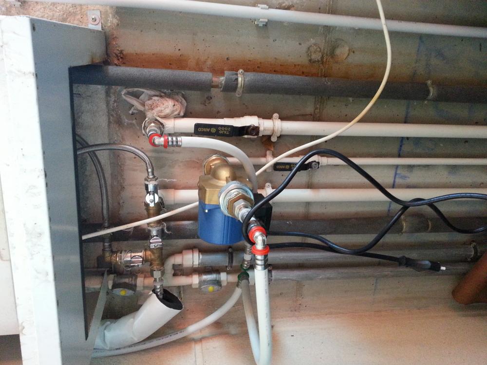

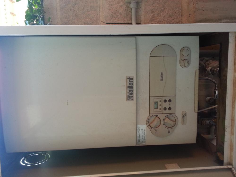

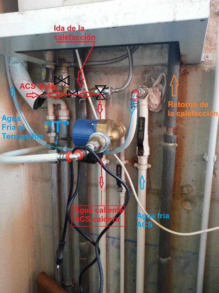

    - Os mando unas fotos con la caldera y las conexiones que hay. En cuanto a la placa las hare mañana que tendre la escalera para subir...jejeje
    - Porque dices que le exija que lo cambie por un termosifon normal de placas o heat pipe?? este ultimo ya he entendido que es mejor, pero el de placas? El me dio las 2 opciones pero me dijo que el de tubos de vacio me garantizaria "menos uso de termo de apoyo, quiza un mes". Creeis que con los heat pipe si que sería asi??
    Ah, por cierto, vivo en Murcia, por lo que durante gran parte del año, los dias son soleados y la temperatura muy buena, es a partir de diciembre cuando las noches refrecan y estamos en 2-3 grados (a veces de minima)..es por ello por lo que pensaba que con esto no necesitaria de un apoyo
    - En cuanto al modelo de la caldera es Vaillant turboTEC pro VMW242/3-3, Y no encuentro si es compatible o no con recirculacion.

    La parte de ACS de tu caldera es compatible con sistemas solares, según el manual, página 8. Calderas Vaillant - Calefacción Gas Fontanería Climatización Neofont Tlf: 652404936, descarga el pdf.

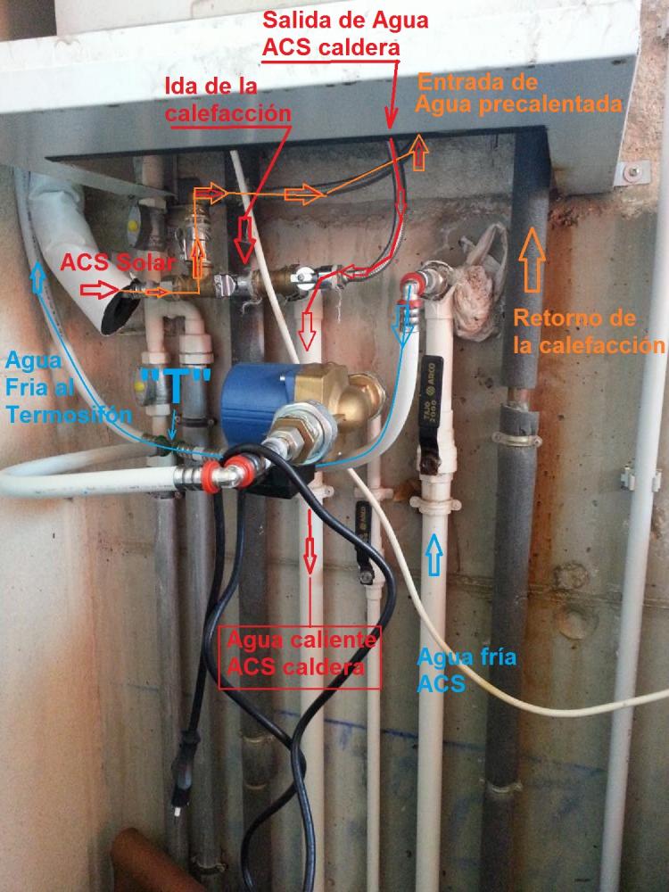

    Lo que no me cuadra son las tomas. Veo un laberinto de conexiones que no soy capaz de poner en pié.
    Según esquemas, empezando por la derecha: retorno de la calefacción-toma de agua fría-toma de gas-salida de agua caliente ACS-ida de la calefacción.
    Mirando las fotos me sobra un tubo, ya que el gas parece que está a la izquierda del todo.
    Otra cosa que no entiendo, para que te ha puesto la recirculación bajo la caldera. Creo que lo ideal es que esté en el punto de consumo, puenteando con la bomba las tomas de agua fría y caliente, del lavabo o el bidé. De esta forma, dá igual que tomes el agua del ACS solar o de la caldera, siempre funciona. Sistema "aquareturn".
    Y un consejo, si tienes el baño en la planta superior, te debería haber puesto una toma directa desde el acumulador solar, así el recorrido de agua caliente sería como 3 veces más corto. Y se usaria la caldera como apoyo con agua precalentada, cuando la solar fuera insuficiente.
    A ver si alguien que esté acostumbrado a montar calderas te aclara algo.

    Al final por problemas de agenda no hemos podido cuadrar para que venga y lo hemos postpuesto para el lunes, asi que asi me sigo informando gracias a vuestra encomiable ayuda.
    - Sigo teniendo dudas: El hecho de que la caldera sea compatible con sistemas solares, quiere decir que soporta la recirculacion?? Yo habia dado por hecho que no era posible (que explotaria jajaja). Hasta ahora, cuando conectaba la recirculacion, cerraba las llaves que iban hacia la caldera, pero claro, segun me decis, no hace falta.
    - ME hablais del sistema aquareturn. En realidad es una sistema de recirculacion sin mas no? Quiero decir, Si cambio de sitio lo que me han puesto a mi seria sufiente? He comprado un programador para que no este siempre funcionando. Lo que no entiendo es porque es mejor ponerlo en un lavabo que donde esta. Al fin y al cabo, si pasa por la caldera, esta se activara si el agua no es suficientemennte caliente, igual que si lo ponemos en un lavabo no?
    - Respecto a la toma directa al baño superior, se lo pedire el lunes
    - De la foto intentare aclarartelo mañana...

    Oper, tu caldera si está conectada como apoyo solar en serie. Y tambien tiene realizado el By Pass para cuando lleguen las calores.
    Con apoyo solar. Foto
    Si tienes encendida la caldera. Con las llaves de corte como aparece en la foto. El agua pasa por la caldera y se debe encender si la temperatura del agua solar es insuficiente, y dejar pasar el agua (sin encenderse la llama) en caso de que el agua llegue caliente.
    Con by pass. Se ponen las llaves como te marco en la foto, se cierran las de la derecha e izquierda, y se abre la del centro.
    El agua del ACS solar pasa directamente a consumo.

    Exactamente lo mismo que hace la caldera, con la diferencia de que esta la tienes montada y funcionando y el otro tienes que comprarlo, instalarlo, tirar la caldera y cambiar algunos racores y tuberias.
    Ahí tendrás que hacer cuentas, si pagas mínimo por el gas, si pagas mantenimiento anual, si tienes que comprar el termo, coste de posibles mantenimientos futuros, etc, etc. Tal y como están las cosas yo dejaria lo que tengo y si algún dia de estos se rompe ya veriamos. Pero eso es cosa de cada uno.
