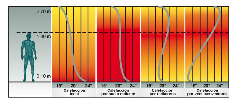

    Solo unos apuntes...
    Las ventanas de aluminio no tienen por que ser un puente termico. Existen con rotura termica, y son mucho mas duraderas que las de PVC.
    Te doy la razón en las gomas en los marcos y sobretodo no usar jamas correderas.
    Tambien es excelente la contraventana exterior. Buen aporte.
    De cara al buen tiempo nosotros, en casa, usamos persianas de madera tipo alicante, para entendernos, de las de toda la vida. Eso evita la radiacion solar dentro de casa y no nos hace falta climatizar en verano.
    Lo de separar las dos alturas... para radiadores o aire caliente, sin duda SI, pero para Suelo radiante, este no se comporta igual y el calor no sube. Lo leí y no me lo creia, pero en mi casa así sucede. En la buhardilla, que no esta calefactada y no hay puerta alguna, pues da directamente al recibidor, es donde tengo la temperatura mas baja de la casa. Pasa de los 21ºC a 1,5m a los 17 a 4m del suelo; tocando al tejado hay 16,5ºC en el punto mas alto. No lo veo necesario, pues no hay circulacion de aire por convección, si no que este se estratifica.

    Cita Iniciado por nargoni Ver mensaje

    Buen dato, iba a poner ventanas con correderas :S de este tipo ventanas de aluminio corredera http://www.ventanaskit.es - YouTube
    Iba a utilizar persiana de pvc para oscurecer las aberturas, no es suficiente eso? CAJÓN DE PERSIANA. Easykit Windows. INCERCO - YouTube
    Y la madera? que tal sería (termicamente) utilizar aberturas de Madera con Doble Vidrio?

    Veras, las ventanas de aluminio con rotura de puente térmico son muy inferiores a las de PVC en cuanto aislamiento, pues el aluminio es buen conductor y también trasmite el calor por irradiación, no lo se de boquilla y tal, lo se por mi trabajo, en el me tengo que empapar hasta el ultimo detalle para crear la programación necesaria para plasmar toda la norma ISO de la empresa en cuestión, los polímeros de unión de los perfiles de aluminio, los denominados composite de buena calida son muy caros y suelen utilizarse poco y muchas veces bajo encargo, por lo que se utilizan materiales de menor calidad como plásticos, no todas las empresas del sector venden las ventanas 100% con rotura de puente térmico, de hecho muchas veces el marco carece de el.
    En cuanto a las persianas, mejor de aluminio, que plásticas, aguantan mejor el granizo
    Después tenemos el efecto dilatación contracción que sufre el aluminio generando al cabo del tiempo y dependiendo de la climatología fisuras por las que se escapa o entra el aire del exterior.
    Entre un perfil de PVC de tipo (****) blindado y la mejor ventana de aluminio, me quedo con lo primero, pues todas las juntas están selladas y la conductivita térmica de los materiales es muy inferior.
    Eso partiendo que una ventana de PVC siempre esta sellada y una perfilaría de aluminio esta unida.
    Ahora si hablamos de precios, vale, el aluminio, pero también hay que saber que ese ahorro no es tal y menos donde las temperaturas son muy extremas pues lo ahorrado lo gastamos en muy poco tiempo en energía.
    En cuanto a la durabilidad es cierto, las de PVC hay que cambiarlas cada 50 años, las de aluminio aguantas mas de 50 años, claro que esto es muy relativo, pues en la costa aguantan mejor las de PVC.
    En cuanto al puente térmico de las dos alturas, si hay que hacerlo, veamos, el aire caliente pesa menos y siempre tiende a subir, el tener un lugar de la casa por donde se escapa aire caliente obliga al suelo y paredes a ceder mas calor, y no te lo cuento por terceras personas, te lo cuento por mi casa, si yo dejo la puerta del ático abierta, 80 metros cuadrados, tengo que encender 6 horas cada 24 horas la enfriadora como mínimo para mantener la misma temperatura que con la puerta cerrada, y con la puerta cerrada solo utilizo 1 hora cada 24 horas.
